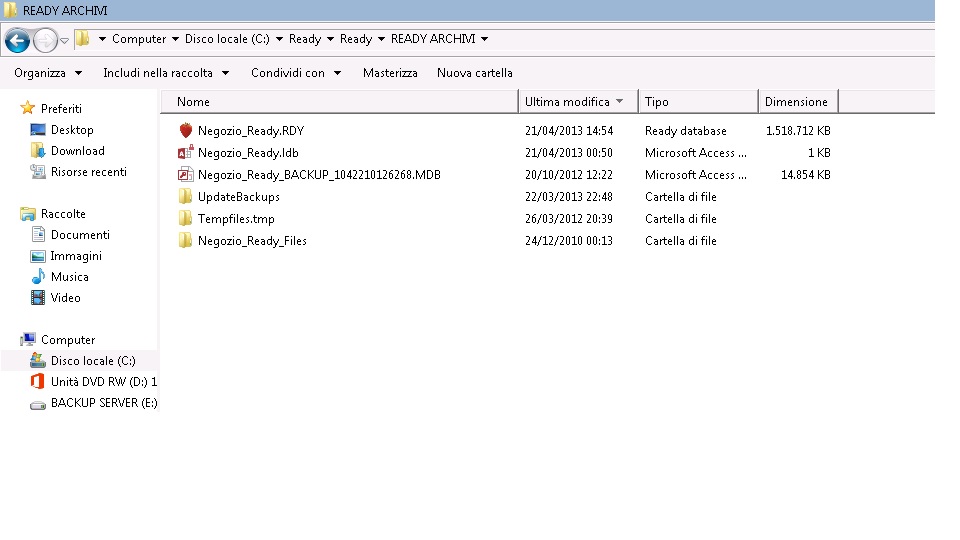

Prova a mostrarci uno screenshot della cartella con gli archivi

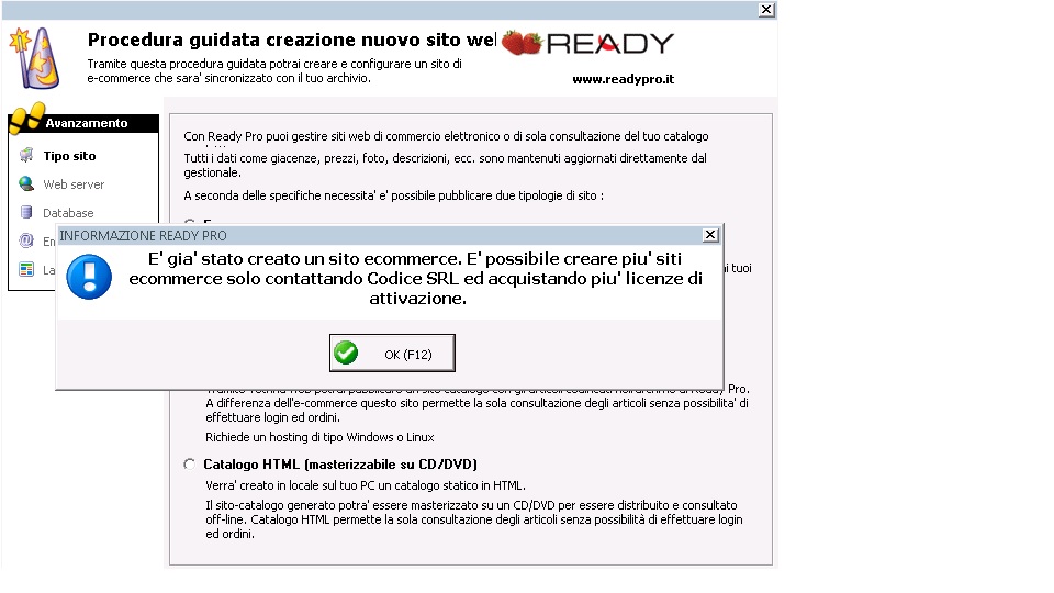

Ho eliminato i 2 siti e-commerce per poi ripubblicarli, ma Ready Pro mi da un messaggio che il sito è già stato creato anche se ho eliminati entrambi i siti e-commerce (allego immagini) cosa posso fare?

Non e' una buona idea fare questo lavoro da solo, anche perche' senza il nostro supporto il secondo sito non puoi in alcun modo ripubblicarlo.
Cerca di seguire quanto ti chiedo: prova a mostrarci uno screenshot della cartella con gli archivi Il backup che io intendo non e' quello che hai fatto il giorno prima ma quello che Ready Pro fa in automatico prima di ogni compattazione

il backup che Ready Pro fa in automatico prima della compattazione non è buono, è quello da 50Mb in quanto ho fatto 2-3 volte la ricostruzione dell'archivio credendo si sitemasse, ma invece ogni volta andava a ricreare il backup automaticamente dal database di 50Mb.
Adesso ho solo il backup che Ready Pro fa automaticamente ogni giorno, quello impostato in UTIL/Copia di sicurezza Archivi
21/04/2013 14:57
Ti allego lo screenshot della cartella degli archivi, dove puoi vedere il backup fatto automaticamente prima della compattazione, è grande 14,5Mb

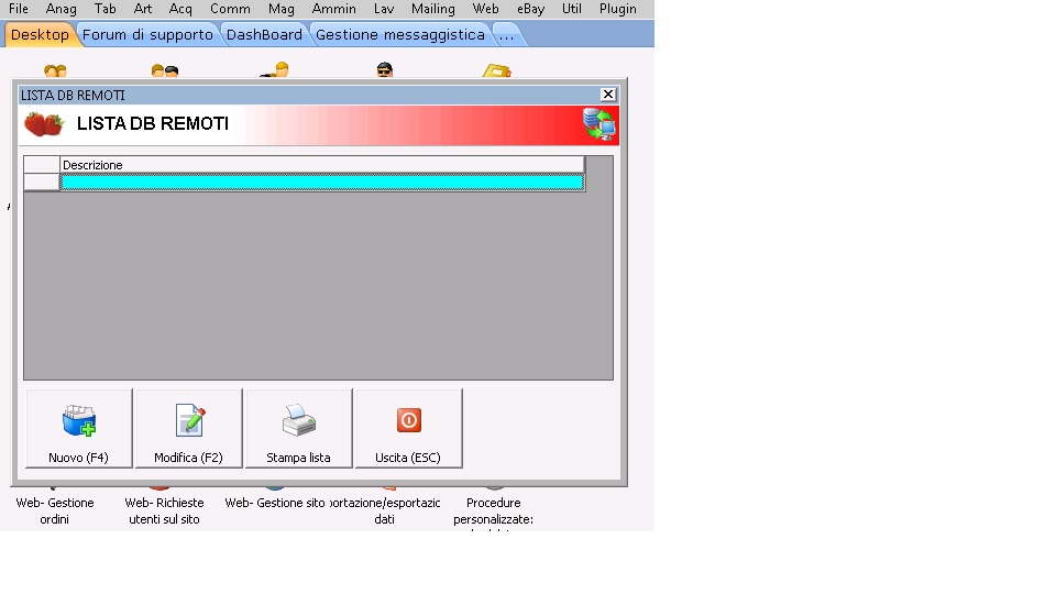

Ah niente. Se hai rifatto la cosa ciclicamente 2-3 volte allora non c'e' niente da fare.  Per ripubblicare vanno eliminati anche i riferimenti db remoti da web/gestione db remoti, prima di poter ricreare il sito

Coem detto in precedenza li ho già eliminati entrambi...adesso cosa devo fare? Ho provate a fare il Wizard ma mi esce il messaggio cui ho allegato sopra.

Citazione: Coem detto in precedenza li ho già eliminati entrambi.. No, se compare quel messaggio non hai eliminato tutto quello che c'era da eliminare. Come ho gia' scritto sopra vanno eliminati anche i riferimenti db remoti da WEB/gestione db remoti
21/04/2013 19:38
Mah....non capisco perchè non mi credi!!!

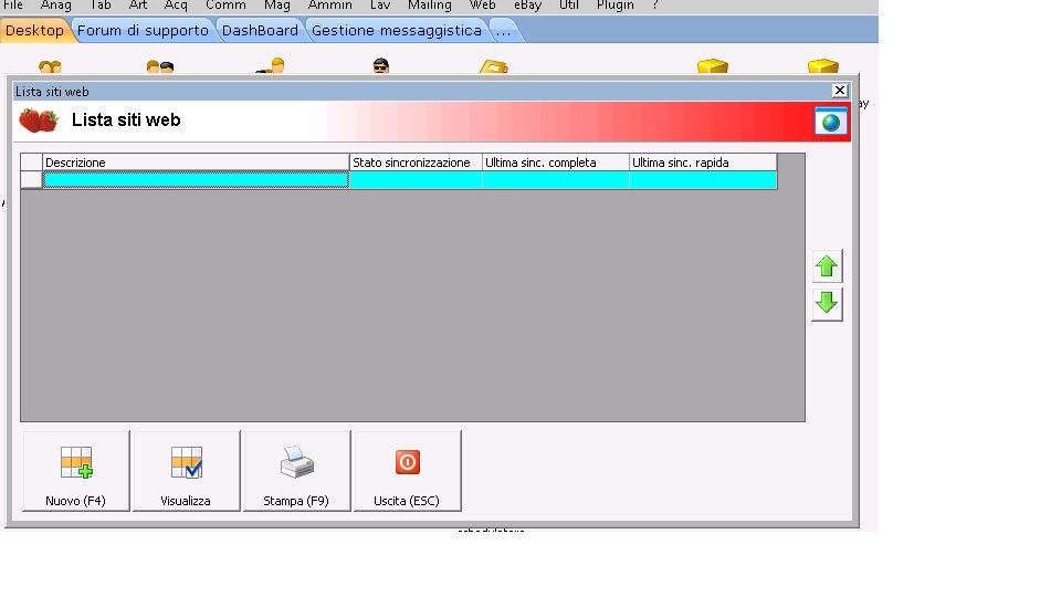

Ti posto anche quella dei siti, altrimenti non mi crederai....

Hai sbloccato tu qualcosa vero? Perchè adesso ho provato a rifare il Wizard e non mi esce più quell'errore.

Sono riuscito a sistemare il primo sito. Ora quando vado a creare il secondo sito con il Wizard mi esce questo messaggio, come posso fare per creare il secondo sito?
22/04/2013 06:36
Come ti ha scritto più sopra il mio collega Fabio: Non e' una buona idea fare questo lavoro da solo, anche perche' senza il nostro supporto il secondo sito non puoi in alcun modo ripubblicarlo. Devi richiedere l'intervento di un nostro tecnico per poterlo fare. Sono sufficienti 15 minuti per poter attivare il secondo sito di eCommerce su Ready.
