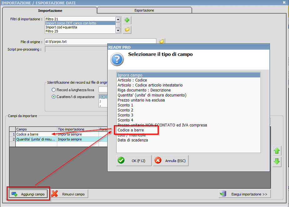

Citazione: Va creato un filtro di importazione per il corpo del documento, come indicato nell'esempio segnalato in precedenza https://www.readypro.it/help/it/965/esempio-di-importazione-corpo-documenti Poi all'interno del filtro di importazione, tra i campi inseribili, ci sara' anche il campo codice a barre ![]() |

Citazione: L'aggiornamento degli articoli va fatto con un filtro di importazione articoli (quindi un filtro separato da quello per l'importazione del corpo di un documento) Su un filtro importazione articoli e' possibile importare prezzo e sconti per uno specifico fornitore (ma il fornitore sara' lo stesso per tutto il filtro) e comunque non e' detto che questo fornitore sia il primario. Se un articolo ha piu' fornitori questo fornitore potrebbe essere uno dei tanti, ed il semplice fatto di fare una importazione non lo rendera' il fornitore primario per quell'articolo |
25/11/2016 10:25
Citazione: I codici a barre devono corrispondere, quindi se nel file il codice a barre e' diverso da quello in anagrafica la cosa migliore e' di inserire in anagrafica entrambi i codici (sia EAN che UPC) cosi' da consentire una identificazione in ogni caso |
