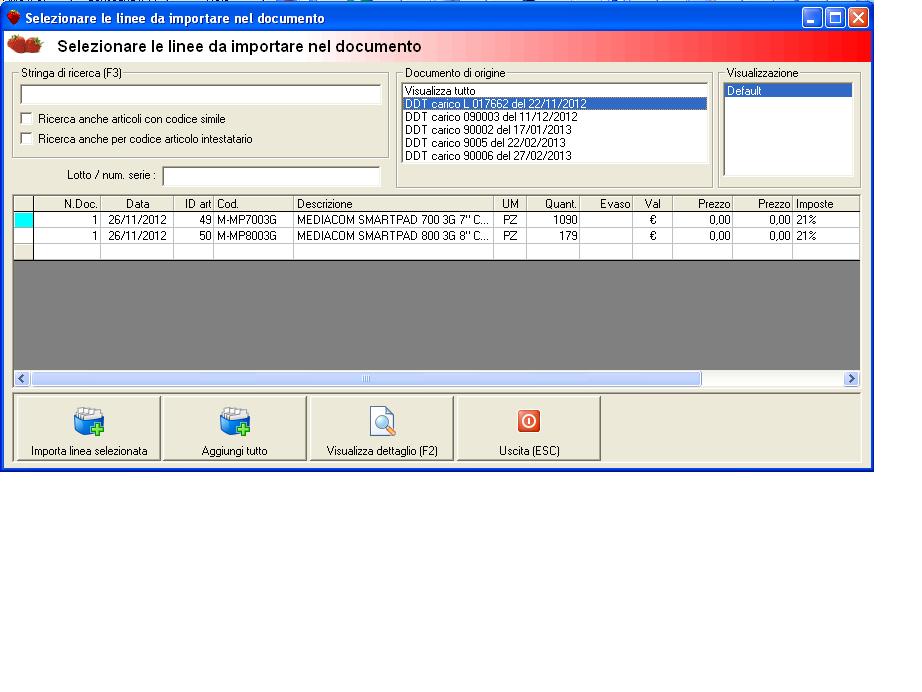

Ok, forse è meglio. Comunque, devo creare un ddt dove vorrei che che per ogni prodotto venga indicato il riferimento del ddt di carico.Ho creato come suggerito da Davide il collegamento affinche comparisse il tasto "carica da altro documento" che prima non era presente. Adesso vado a caricare ma mi accorgo che a fronte di 1090 pz caricati in origine mi dice evasi nessuno (campo bianco), in realta' ne ho a magazzino tipo 135 in quanto gli altri li ho evasi con ddt ma aggiungendoli manualmente da anagrafica articoli, quando ancora non li prendevo dal ddt di carico, penso sia questo il motivo per cui il contatore non li ha segnati nella colonna evasi. Per cui se guardo giacenza di magazzino dall'anagrafica articoli la quantita' è corretta, mentre andando nella schermata del carico da altro ddt no. Adesso che ho aggiunto il pulsante in modo da avere i riferimento del ddt di carico vorrei poter aggiustare le quantita' in modo che la giacenza dell'anagrafica articoli e quella evasa nel ddt di carico sia la stessa. Se provo a cliccare su evasa e inserisco 955 che è la quantita che permette di fare in modo che i rimanenti (13) siano gli stessi del magazzino mi dice Attenzione giacenza negativa. Posso fare questa correzione ?
Saluti
Supporto
21/03/2013 23:35
Supporto
Citazione: Adesso vado a caricare ma mi accorgo che a fronte di 1090 pz caricati in origine mi dice evasi nessuno (campo bianco), in realta' ne ho a magazzino tipo 135 in quanto gli altri li ho evasi con ddt ma aggiungendoli manualmente da anagrafica articoli, quando ancora non li prendevo dal ddt di carico, penso sia questo il motivo per cui il contatore non li ha segnati nella colonna evasi. Esattamente.

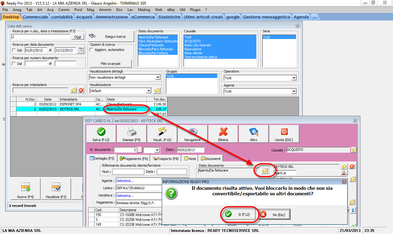

Citazione: Se provo a cliccare su evasa e inserisco 955 che è la quantita che permette di fare in modo che i rimanenti (13) siano gli stessi del magazzino mi dice Attenzione giacenza negativa. Chiaro, perché stai scaricando dal magazzino 955 pezzi che NON hai.
Citazione: Adesso che ho aggiunto il pulsante in modo da avere i riferimento del ddt di carico vorrei poter aggiustare le quantita' in modo che la giacenza dell'anagrafica articoli e quella evasa nel ddt di carico sia la stessa. Le uniche soluzioni possibili sono: - Rimuovere gli articoli nel Documento che hai inserito manualmente da lista articoli e caricare da altro documento rimasto aperto. - Bloccare il documento rimasto aperto per non vederlo come ancora da evadere:
