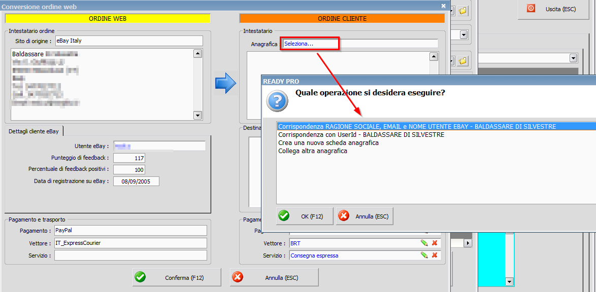

Citazione: Mi viene visualizzato un messaggio in giallo "trovate 1 possibili corrispondenze in anagrafica" e non va avanti. Cosa devo fare? E' normale, quando si sta convertendo un ordine eBay relativo ad un cliente che e' gia' codificato in anagrafica. E' sempre stato cosi'. Dovete andare a collegare all'ordine l'anagrafica del cliente, cosi' da non creare un duplicato

Perdonate ma non mi è chiaro. 1) come collego l'anagrafica all'ordine ebay per poterlo convertire in ordine Ready? 2) se ho già convertito un ordine ebay in fattura e successivamente mi accorgo che c'è un altro ordine ebay e lo voglio aggiungere a quella fattura, come opero? Grazie

Citazione: 1) come collego l'anagrafica all'ordine ebay per poterlo convertire in ordine Ready? Nel momento in cui fate la conversione dell'ordine eBay, la finestra di conversione consente di selezionare l'intestatario corrispondente da usare sul documento convertito

Ciao, sì questo lo faccio quanto converto singolarmente un ordine ebay in fattura accompagnatoria (il programma non mi consente più di convertire l'ordine ebay in ordine di ready), ma come lo scelgo quanto faccio la conversione multipla?

Citazione: ma come lo scelgo quanto faccio la conversione multipla? Quando si fa la conversione multipla se c'e' una corrispondenza possibile, la conversione non avviene (e compare invece l'avviso "trovate 1 possibili corrispondenze in anagrafica" di cui parlavi sopra). A quel punto quell'ordine va quindi convertito singolarmente e manualmente (ovviamente, visto che con la conversione multipla non e' possibile per quanto gia' spiegato in precedenza) https://www.readypro.it/help/it/2833/conversione-automatica-di-un-ordine-web-amazon-eprice-od-ecommerce-terze-parti
