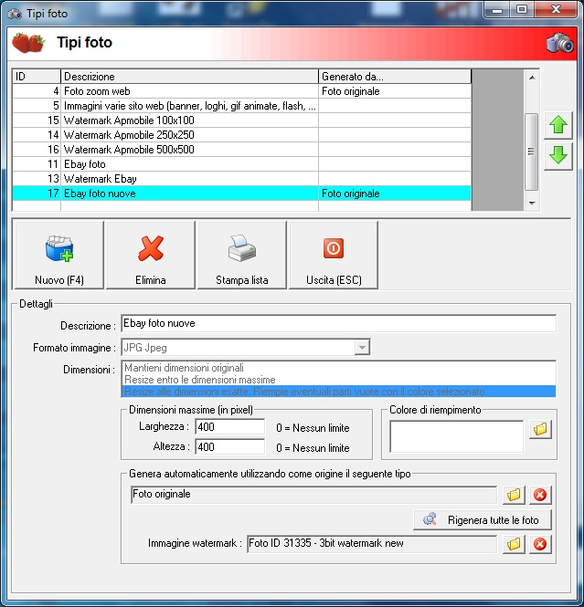

Molto strano. Un tipo di foto solitamente non rigenera anche gli altri. Senza vedere uno screenshot dei tipi di foto è impossibile dirtelo con certezza :
28/03/2012 09:54
Ecco gli screenshot

In teleassistenza abbiamo controllato la corretta configurazione delle foto. Dentro il tipo di foto watermark era stato aggiunto a sua volta il watermark, è stato rimosso quindi per non avere watermark+watermark+foto Ora a rigor di logica verranno rigenerate solo le foto ebay.
Quando lanci la rigenerazione delle nuove foto ebay facci sapere se risolvi
