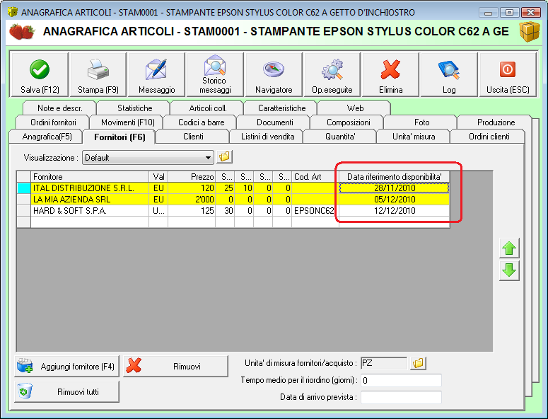

Citazione: ok, fabio, non te la prendere, ma ribadisco che quando un sito si basa su un listino o su un catalog esterno, tipico per esempio dell' informatica, dare l' arrivo previsto solo della merce che hai ordinato e che non è disponibile è inutile Non me la prendo, sto solo cercando di farti capire che il campo "Data arrivo prevista" presente all'interno di Ready ha un significato diverso da quello che vorresti dargli tu.
Ho capito qual'e' la tua esigenza, ma per quello non puoi usare quel campo, perche' quel campo e' legato ai TUOI ordini a fornitori. Con legato intendo che esistono automatismi associati come ad esempio questo: http://www.readypro.it/manuale/gestioneautomaticadataevasi.htm
Quel campo ha quindi un significato ben preciso, ovvero "Questo articolo l'ho gia' ordinato ad un mio fornitore e questa e' la data in cui piu' o meno mi arrivera' a magazzino".
Per le date che vorresti inserire tu esistono degli altri campi (vedi campi evidenziati in figura) che: 1) innanzitutto sono piu' di uno per articolo, perche' ogni fornitore potrebbe avere data di arrivo prevista diversa (parlo di data di arrivo prevista al fornitore) 2) sull'ecommerce non sono sincronizzati i dati dai fornitori, e quindi e' attualmente tecnicamente impossibile visualizzare quelle date
Anzi, facendoti lo screenshot adesso mi sono anche accorto che c'e' un bug proprio sull'inserimento di quelle date in griglia. Evidentemente nessuno le usa attualmente
