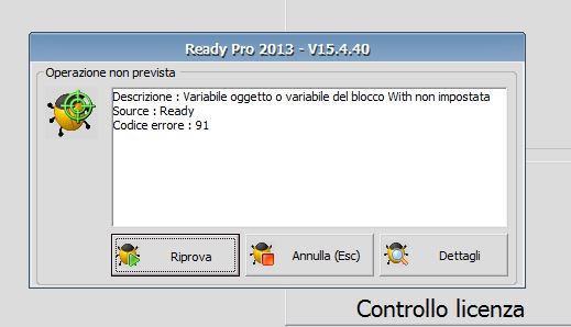

dopo qualche minuto di attesa e dopo avre clikkato su ANNULLA appare
eWide
21/06/2013 15:50
eWide
altri due utenti lavorano tranquillamente
eWide
21/06/2013 15:51
eWide
è sempre la mia rete, secondo Voi, che ha problemi ?

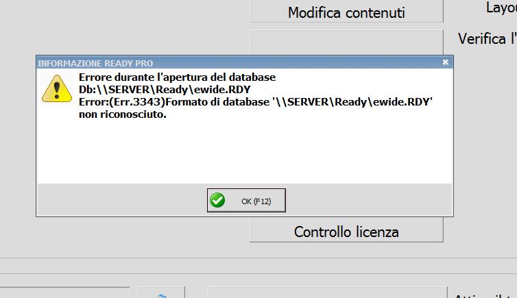

Purtroppo si, siamo sempre allo stesso punto: l'archivio si danneggia e quindi ci deve essere qualcosa che non funziona sulla vostra rete o sul vostro server. Le soluzioni che possiamo proporvi sono quelle gia' discusse nei precedenti thread
Tra l'altro con danneggiamenti cosi' frequenti e gravi la possibilita' di perdere dei dati e' molto alta, quindi consigliamo di effettuare frequenti backup finche' non avrete risolto il problema.

La cosa strana e che si presenta anche in un archivio presenta all'interno di un singolo PC con database nello stesso PC
quindi fuori dalla rete
Per eliminare dubbi abbiamo fatto testare la rete interna da un consulente esterno alla nostra azienda - tutto OK -
24/06/2013 09:34
Citazione: La cosa strana e che si presenta anche in un archivio presenta all'interno di un singolo PC con database nello stesso PC Questo in effetti e' strano, ma come gia' discusso su altri thread o esiste un problema di rete o un conflitto con qualche altro software installato presumibilmente sul server, o comunque sul PC dove risiede l'archivio. Altrimenti su questo forum vedrebbe centinaia di messaggi come il suo se il problema risiedesse nel programma. Questo PC e' uno che lavora anche sull'archivio in rete? Oppure si tratta di un PC completamente esterno e separato?

PS - errore 91 - esistono varie discussioni sul Vostro form - basta fare una ricerca
24/06/2013 11:55
Citazione: "stiamo sfruttando risorse del gestionale che altri non usano" Per esempio quali risorse?
Citazione: PS - errore 91 - esistono varie discussioni sul Vostro form - basta fare una ricerca Questo errore e' generico e non e' legato ad un problema specifico del database, avviene quando c'e' indisponibilita' di dati. Sul forum puo' trovare riferimenti a questo errore legati alle cause piu' disparate. Ma solo perche' puo' presentarsi in molte occasioni ma sempre come secondo errore, nel senso che sicuramente prima di questo deve essere comparso un'altro finestra di errore, specifica e legata al database.
I casi piu' comuni sono: - Interruzione della connessione su uno scambio dati XML con server remoto - Errore su uno script personalizzato che fa accesso al web o ad una risorsa in rete - Errore nell'accesso ad una libreria di sistema o ad un oggetto ActiveX
oltre come detto al caso in cui ci sia un errore a livello di database (nel qual caso comparira' prima un errore specifico di database e successivamente comparira' questo)
Io pero' sono partito dalla finestra di errore successiva che riguarda appunto un errore legato all'archivio ed e' molto piu' specifico ed indicante un problema appunto a livello di DB

Torno pero' a quanto ci avete scritto sopra:
Questo come dicevo e' strano. Su un PC correttamente funzionante non deve accadere. Quindi chiedevo: questo PC e' uno di quelli che lavora anche sull'archivio in rete? O magari e' il PC che utilizzate come server per le prove in rete? Oppure si tratta di un PC completamente esterno e separato?

L'errore segnalato è su un PC in rete
abbiamo un server - che funziona solo da server
Inoltre utilizziamo un notebook per le prove e viene solo utilizzato per questo scopo - NON COLLEGATO ALLA RETE
25/06/2013 08:32
A dire il vero non ho capito ancora se questi test su singolo PC li avete fatti sul "PC in rete" o sul "notebook per le prove", comunque se il problema si presenta anche su un singolo PC, partendo da un database integro e perfettamente funzionante, a questo punto dovreste indagare sul software installato sul PC stesso come consigliato qui: http://www.readypro.it/errori-rilevati-sulla-struttura.10.0.225622.fo.aspx
Oppure, considerato che avete gia' un server dedicato, passare ad una soluzione basata su servizi di desktop remoto come gia' piu' volte consigliato.
