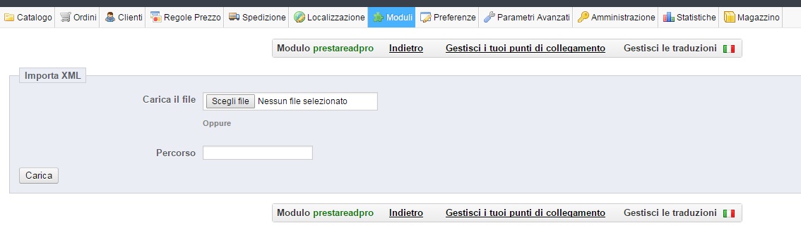

Salve! Scusatemi forse non mi sono spiegato bene. Successivamente alla creazione di uno o più articoli nuovi su Ready, a noi servirebbe esportare gli stessi attraverso un file xml contenente tutte le informazioni (codice a barre, decrizione prodotto, descrizione web, prezzo pubblico, prezzo rivenditori, fornitore, foto, categoria) all'interno del database di Prestashop attraverso un programma appositamente configurato con i vostri script, dalla nostra web-agency. Per creare questo file sono necessarie delle specifiche competenze tecniche e quindi la prenotazione di una teleassistenza o è una procedura che possiamo fare anche noi senza l'ausilio di un vostro tecnico? E se si, come dovremmo procedere?. Grazie. Saluti. Allego screenshot del modulo in cui dovrei caricare il file xml appositamente configurato.
09/08/2015 14:39
La struttura del file XML su cui la web agency ha effettuato lo sviluppo qual'e'?
E' stata sviluppata una personalizzazione seguendo le nostre specifiche? http://help.readypro.it/manual.php/it/1082/specifiche-file-products-xml
L'esportazione degli articoli in un formato XML che segue le nostre specifiche e' fattibile anche autonomamente, seguendo il manuale http://help.readypro.it/manual.php/it/2482/esportazione-articoli-in-formato-xml Ma chiaramente un minimo di conoscenze tecniche e' comunque sempre necessario, non e' una operazione banale, soprattutto se ancora e' tutto da collaudare e testare

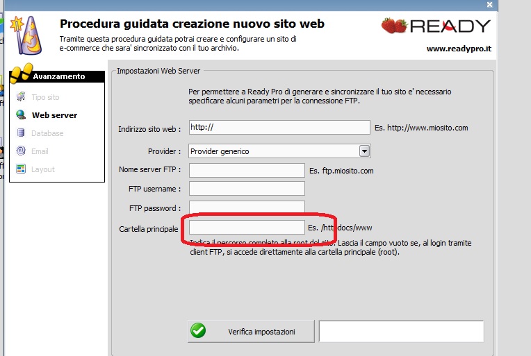

Si ok, ho un problema. Nello spazio cartella principale non riesco a capire che dato inserire. Grazie. Saluti.
12/08/2015 11:36
Va inserito il percorso FTP necessario per arrivare alla cartella principale del sito, Per sapere qual'e' la cartella principale o vi viene comunicata dal provider oppure dovete accedere tramite un client FTP e verificare qual'e' il percorso FTP per arrivare alla cartella principale in cui risiede il sito
Purtroppo e' una informazione che cambia da server a server e da provider a provider, quindi impossibile dire di piu'.

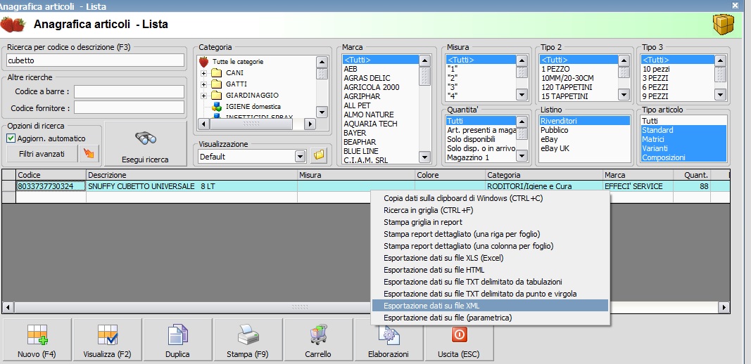

Domanda: E' corretto effettuare l'esportazione del file xml tramite la lista anagrafica articoli/tasto destro del mouse/esportazione dati su file xml?. Come esporto tutti i dati che mi servono?. Devo forse impostare qualche filtro di esportazione dati?. Grazie. Saluti. Forse è meglio prenotare una teleassistenza?.
14/08/2015 12:24
Citazione: E' corretto effettuare l'esportazione del file xml tramite la lista anagrafica articoli/tasto destro del mouse/esportazione dati su file xml?. No
Citazione: Come esporto tutti i dati che mi servono? Una volta configurato il plugin visto in precedenza si effettua una sincronizzazione con il sito (Da WEB / GESTIONE SITO WEB / AGGIORNAMENTO COMPLETO) I file XML verranno generati e caricati via FTP nella cartella del web server specificata sulla configurazione del plugin
Citazione: Devo forse impostare qualche filtro di esportazione dati? Si
Citazione: Forse è meglio prenotare una teleassistenza? Se non sapete con precisione quello che dovete fare forse si. Ma anche in teleassistenza servira' il supporto di chi vi ha sviluppato la personalizzazione lato sito ecommerce, perche' solo loro possono indicarvi con precisione in quale cartella vanno caricati i file e come fare poi per importare il file XML per aggiornare il sito.
