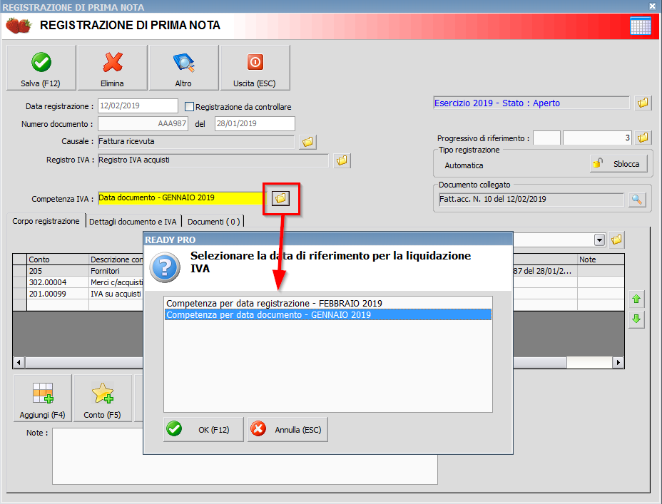

12/02/2019 11:19
Buongiorno, segnalo che la nuova versione 21.1 che include la modifica e' stata rilasciata questa mattina. La documentazione sul manuale non e' ancora stata completata pero'. (vedi screenshot e https://www.readypro.it/help/it/3530/protocollo-sui-registri-iva-acquisti )
Il setup per la nuova versione e' scaricabile dall'area download del sito readypro.it https://www.readypro.it/software-gestionale-download
L'elenco completo delle novita' e' disponibile qui: https://www.readypro.it/forum/ready-pro-2019-v21-1.10.0.768160.fo
12/02/2019 11:36
Ecco la documentazione https://www.readypro.it/help/it/3538/competenza-iva-per-fatture-ricevute-nel-mese-successivo-alla-data-di-emissione
