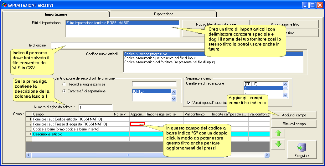

Ciao Raffaele ci siamo sentiti giusto qualche minuto fa per telefono.

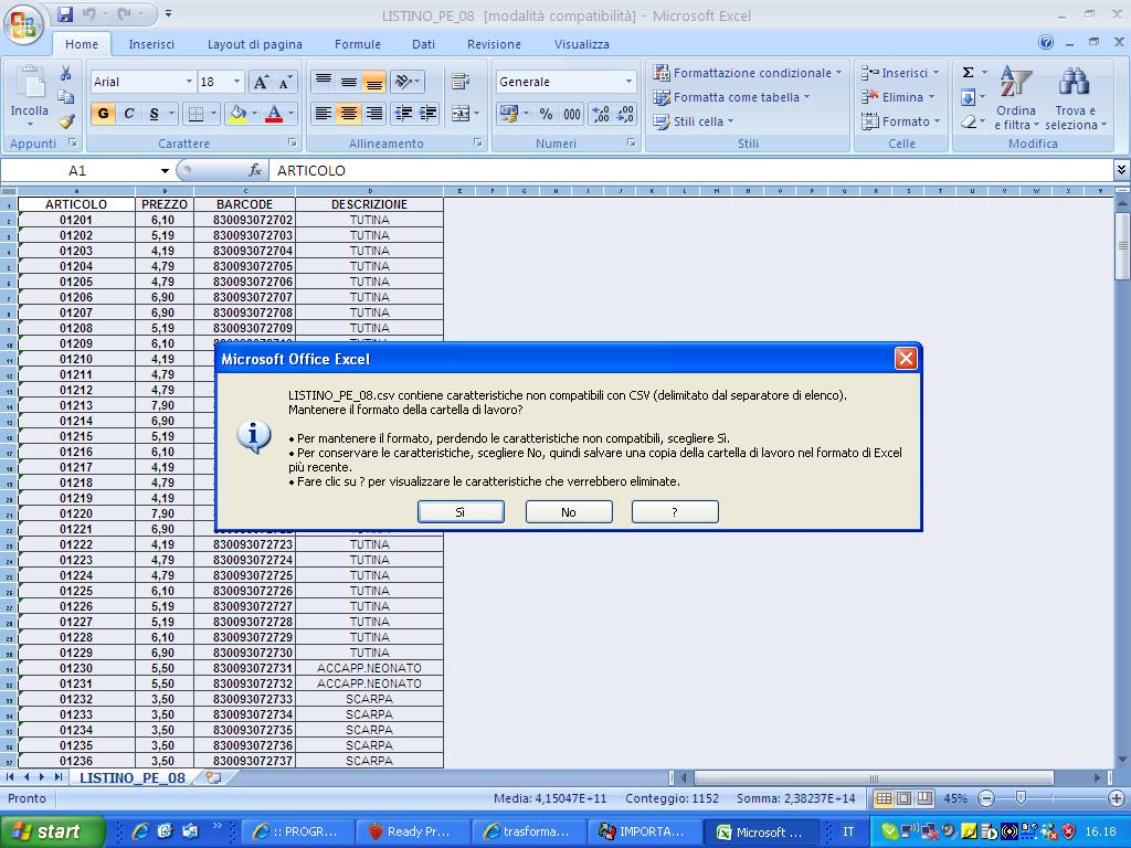

Puoi tranquillmente importare il tuo file XLS convertendolo con Excel in formato CSV (fai salva con nome e scegli come formato non XLS ma CSV).
Dentro a Ready ti codifichi l'anagrafica del tuo fornitore e prepari il filtro di import delimitato da caratteri speciali come nello screenshot che ti allego.

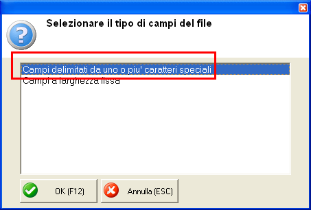

Grazie per la risposta, ho fatto come mi hai detto per convertire il csv, ma al momento del salvataggio mi appare questo messaggio che ti allego, nell'eventualità che io lasci inalterato il file trasformato nel prg appare il seguente messaggio Righe valide per l'importazione 287, che sono quelle del file esclusa la prima. Nella colonna azione mi da Nuovo mentre le altre rimangono vuote tutte, come posso fare per far si che la trasformazione vada a buon fine. Devo formattare il file xls in modo ben preciso? Raffaele Stella

Citazione: P.S. Nella schermata che mi ha cortesemente inviato, la possibilità di selezionare "Separatore campi" con la voce ; nella versione scaricata non è disponibile, devo per caso fare l'update? Quale versione stai usando?
Citazione: Grazie per la risposta, ho fatto come mi hai detto per convertire il csv, ma al momento del salvataggio mi appare questo messaggio che ti allego Rispondi SI alla domanda e successivamente OK.

Probabilmente quando hai creato il filtro di importazione hai selezionato la voce "LARGHEZZA FISSA" tu devi indicare che i campi sono "delimitati da caratteri speciali"
Prova a ricreare il filtro di import

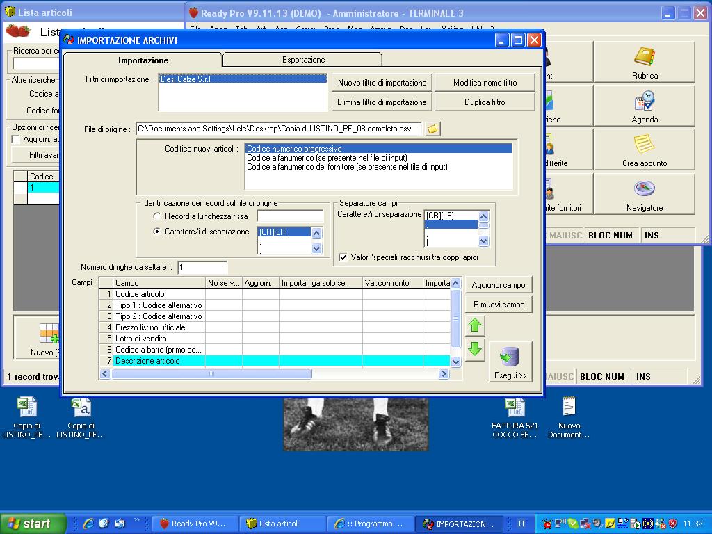

Come da VS gentile richiesta allego screenshot della mia personalizzazione per l'importazione del listino che ho allegato al primo messaggio. Cordiali saluti
Raffaele Stella

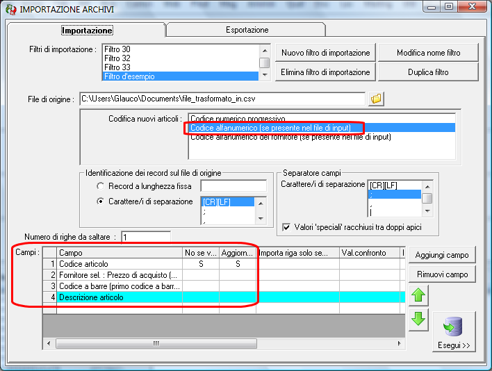

Se stiamo parlando ancora dello stesso file che indichi all'inizio di questo topic devi creare un filtro di importazione come indicato qui in figura:
17/12/2007 11:01
Se la seconda colonna non fa riferimento al prezzo di acquisto imposte escluse allora devi sostituirlo con il campo desiderato.

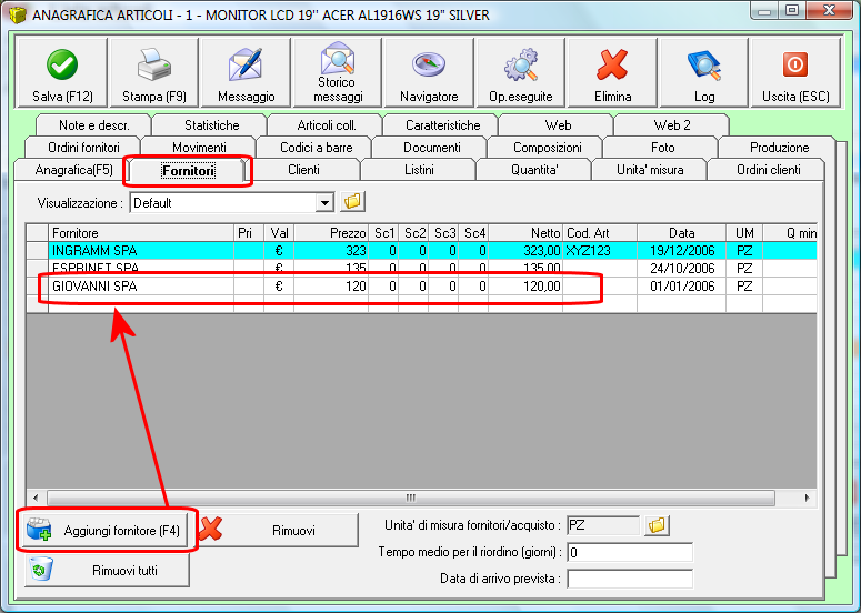

Citazione: Procedura per creare un listino personalizzato per ogbni NS fornitore; Parli del listino di Vendita? In caso contrario se intendi inserire su un articolo il fornitore ed il relativo prezzo di acquisto devi intervenire manualmente all'interno dell'etichetta FORNITORI:
19/12/2007 10:33
Citazione: Ho creato i filtri cpme da Voi specificato, ma adesso non mi visualizza nessun articolo nell'anagrafica anche dopo aver personalizzato la visualizzazione del mio fornitore come posso fare Significa che hai creato l'articolo e non hai inserito il fornitore. Trovi maggiori informazioni su questo link: http://www.readypro.it/manuale/anagraficaarticolifornitori.htm

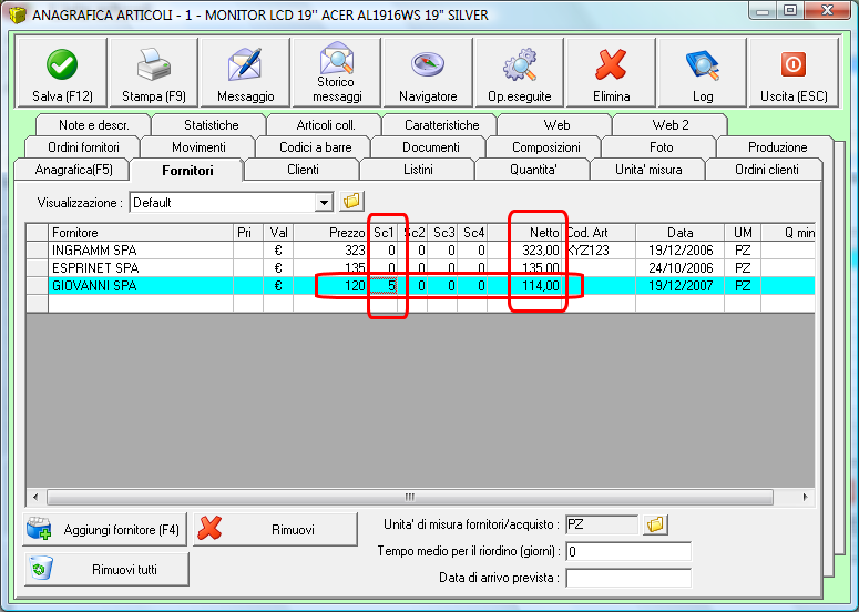

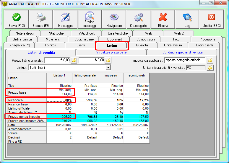

Ho risolto per il problema da me precedentemente inserito, chiedo se possibile neli listino per il fornitore si posso inserire due voci di questo tipo: 1) Impostare rispetto al prezzo di acquisto lo sconto 5%; 2) Subito dopo il ricarico per la vendita 20%. ...in modo tale che prima mi faccio lo sconto e dopo il ricarico. Es: LISTINO €...0,99, sconto 5% 0,94, ricarico 20% €...1,13 Grazie
19/12/2007 10:45
Lo sconto lo puoi inserire nel tab FORNITORI nella colonna SC1, SC2, ecc in modo da determinare il prezzo di acquisto netto:
19/12/2007 10:48
Il ricarico riguarda il tuo prezzo di vendita quindi lo puoi inserire nel tab LISTINI impostando però prima il prezzo base da cui partire:
