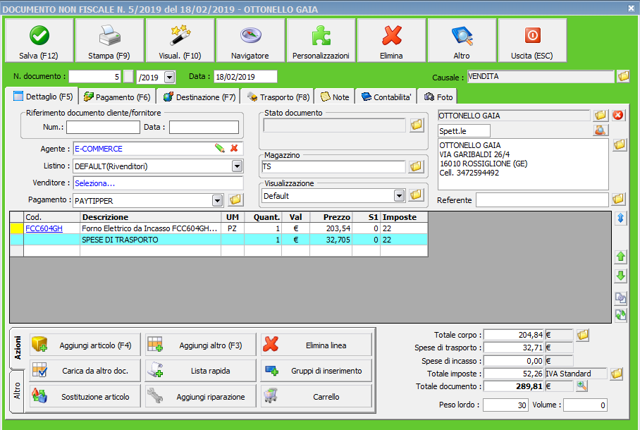

Citazione: Ha chiesto fattura Dubbio: ma se ha chiesto fattura perche' avete emesso un documento non fiscale?
Alfio
19/02/2019 01:24
Alfio
All'inizio avevamo emesso fattura accompagnatoria, ma non riuscendo a modificare l'importo l'abbiamo annullata. Successivamente, per mostrare il problema abbiamo emesso un documento non fiscale, tanto il risultato non cambia, ma abbiamo eliminato anche quello... ;)

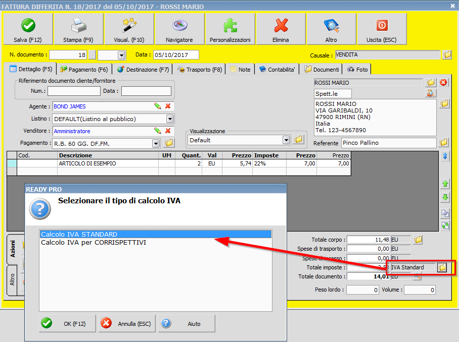

Avete provato modificando il tipo di calcolo IVA sui totali, come indicato nello screenshot?
Alfio
20/02/2019 09:24
Alfio
Si, abbiamo provato, ma l'importo è in una di quelle condizioni in cui o va 289.79 o 289.81. Comunque..una mezza soluzione l'abbiamo trovata, sconto con importo fuori campo iva....è l'unica... Grazie

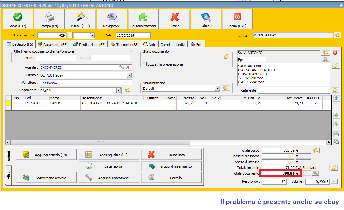

Il problema inizia ad essere fastidioso. Per tutte le vendite effettuate su eprice è richiesta la fattura accompagnatoria. Spesso e volentieri abbiamo il problema del centesimo da eliminare...non si può lavorare così.
Saluti
Alfio
15/03/2019 12:02
Alfio
Inoltre anche su ebay il problema è presente

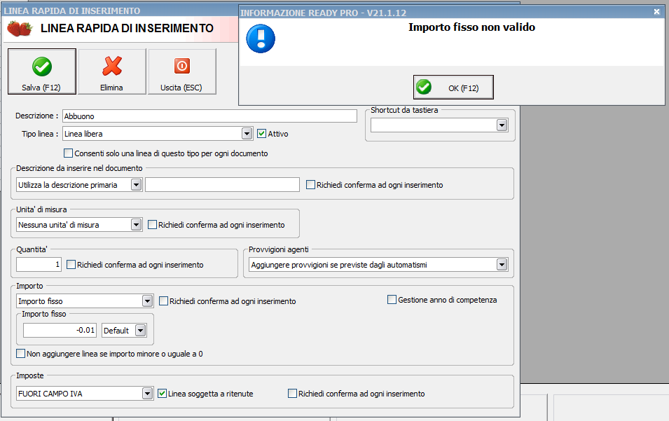

Vorremmo poter aggiungere una linea libera, per inserire tutte le volte la linea Abbuono. Non ci è permesso poiché inserendo il valore -0.01 il programma non lo accetta
21/03/2019 08:03
In che senso non lo accetta? Una linea libera con importo -0,01 dovete poterla creare
Alfio
21/03/2019 08:40
Alfio
Intendevo qui.
21/03/2019 11:44
Ah no, sulle linee automatiche non e' possibile. Dovete inserirlo eventualmente come linea di sconto in questo caso

Non lo accetta neanche su sconto
22/03/2019 08:36
Ma nello sconto non dovete inserire un segno negativo, e' gia' uno sconto
