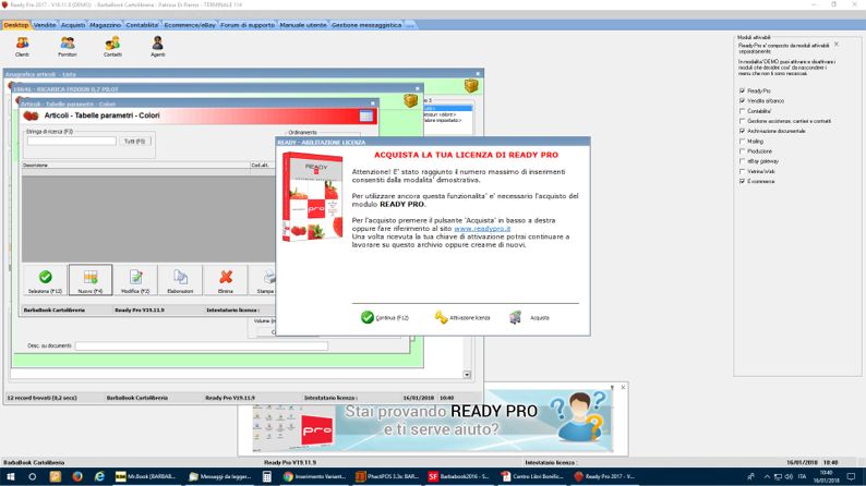

La versione DEMO non deve avere limitazioni in questo senso (a meno che non siate arrivati ai limiti della versione DEMO, ad esempio avendo creato troppi ordini, ddt, fatture) Potrebbe allegare uno screenshot dell'esatto messaggio che compare quando cerca di creare un nuovo colore?
16/01/2018 10:43
Salve, questa è la schermata richiesta. Saluti
17/01/2018 10:20
Come dice il messaggio avete raggiunto il numero massimo di inserimenti consentiti (che mi sembra siano 100 documenti creati o 100 aggiustamenti di magazzino).
Allo stato attuale non potete proseguire con la DEMO su quell'archivio. O create un nuovo archivio vuoto su cui poter fare i test, oppure quella licenza va attivata per poter proseguire su quell'archivio

Citazione: io mi sono limitato solo ad importare il mio archivio dal vecchio gestionale per poi provare le varianti In questo caso e' possibile che il problema sia sull'importazione delle quantita', che vengono importate come "aggiustamenti di magazzino" e che vengono calcolate nei limiti della demo.
Prova da MAG / AGGIUSTAMENTI DI MAGAZZINO ad eliminare tutti gli aggiustamenti presenti (sempre se il programma te lo fa fare, perche' ho paura che arrivati ai limiti demo a questo punto sia fermo )

Hai ragione non me lo fa fare, quindi se cambio archivio, importo di nuovo gli articoli, ma senza esistenza dovrebbe poi funzionare
18/01/2018 11:07
Per fare prima procedi cosi':
1) aggiorna Ready Pro all'ultima versione 19.11.11 dal menu ? / CONTROLLA AGGIORNAMENTI
2) con la nuova versione potrai continuare a provare la DEMO anche con gli aggiustamenti di magazzino che hai importato, quindi senza ripartire da zero (spero di essere arrivato in tempo e che tu non l'abbia gia' fatto)
18/01/2018 13:17
Perfetto, si è sbloccato provo con le associazioni delle varianti, grazie
