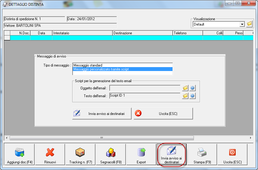

24/01/2012 21:57

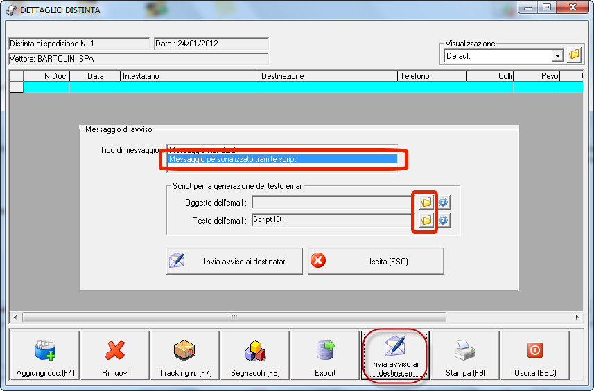

E' stato spostato nella sezione INVIA AVVISO AI DESTINATARI come indicato in figura:
25/01/2012 10:38
ok perfetto. Ma ora come faccio a modificare il corpo della mail da inviare a merce evasa? Come posso applicare questi script? http://www.readypro.it/scriptingreference/index.html?distinte_di_spedizione_vettori.htm

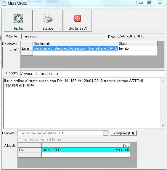

25/01/2012 10:39
qui allego un'immagine di una mail di avviso inviata a un destinatario

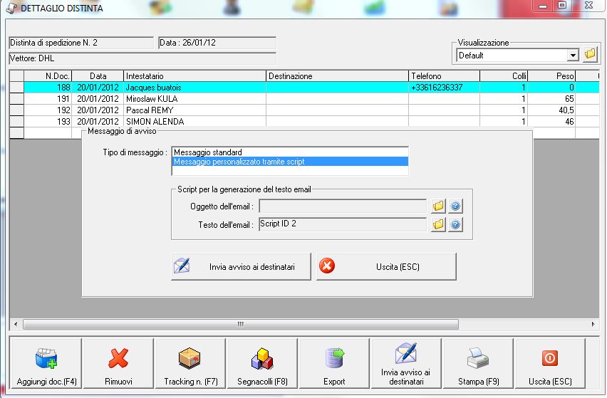

25/01/2012 11:36

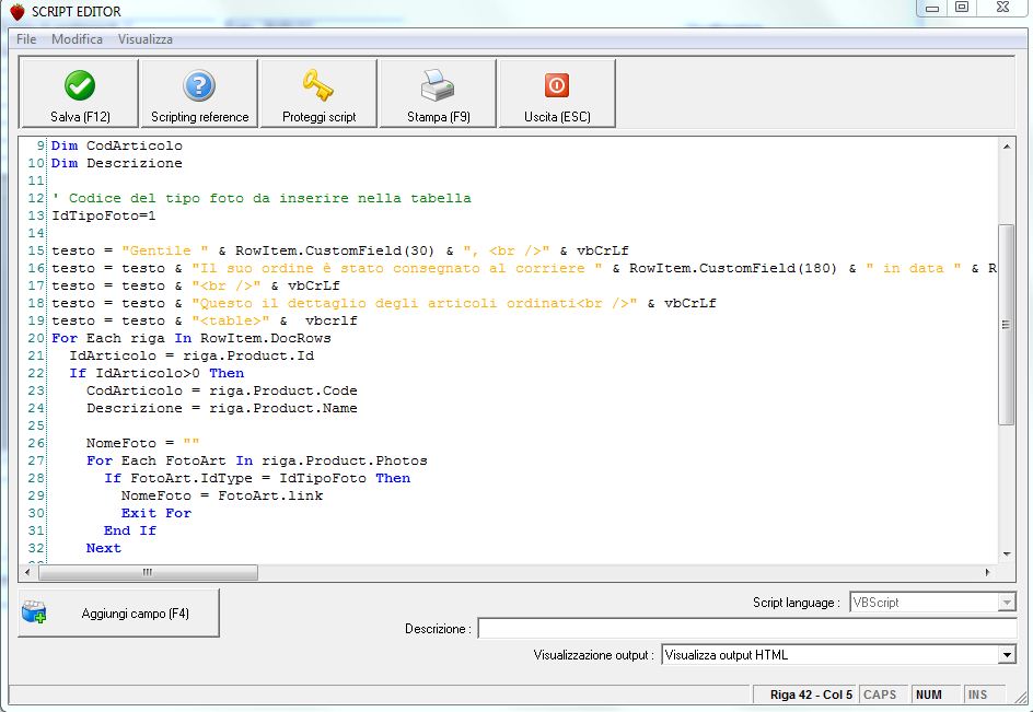

Puoi inserire gli script per l'oggetto e per il corpo della mail premendo la cartellina gialla evidenziata in figura. Prima di tutto è necessario selezionare l'opzione "Messaggio personalizzato tramite script" altrimenti vengono utilizzati oggetto e corpo standard, come vedo dal tuo screenshot.

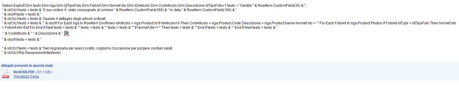

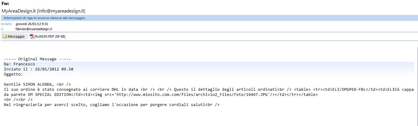

26/01/2012 09:57
ok! ho impostato uno script fatto da voi come esempio ma nell'invio non mantiene le impostazioni "Visualizza output HTML" e la mail viene inviata con i tag HTML in chiaro.
26/01/2012 10:22
Citazione: non mantiene le impostazioni "Visualizza output HTML" Non devi forzare quell'opzione. L'email viene inviata in Plain Text. Devi quindi rimuovere i tag HTML.
26/01/2012 15:55
ma lo script che ho utilizzato è uno di esempio della guida : : :
27/01/2012 14:41
Citazione: ok! ho impostato uno script fatto da voi come esempio ma nell'invio non mantiene le impostazioni "Visualizza output HTML" e la mail viene inviata con i tag HTML in chiaro. Perche' l'invio avvenga come HTML va impostato un template HTML di default per l'invio delle email http://www.readypro.it/manuale/creazione_di_template_html_per_le_email.htm Altrimenti le email partono sempre come plain text (e quindi, senza un template configurato lo script va modificato in modo che non contenga tag html)
L'impostazione in basso sugli script (visualizza output HTML) serve solo per gli script che visualizzano dei risultati a schermo (non e' questo il caso)

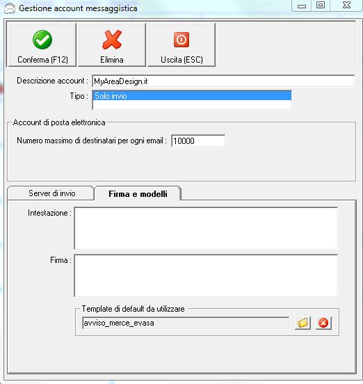

Citazione: come faccio a impostare da gestione distinte l'invio delle email tramite template personalizzato? Mi scuso, ma forse non sono stato abbastanza chiaro all'inizio: non e' una cosa che si puo' impostare specificamente o solo per la gestione distinte.
E' una impostazione che si fa sull'account email su gestione messaggistica e vale per tutte le email che si inviano da Ready Pro. Avete letto la sezione del manuale che vi ho indicato gia' sopra? http://www.readypro.it/manuale/creazione_di_template_html_per_le_email.htm http://www.readypro.it/manuale/impostazione_di_un_template_di_default.htm

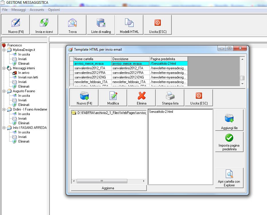

2) avete impostato un template HTML sul sistema di messaggistica: ci potete mostrare degli screenshot del template HTML che avete creato e di quello che avete impostato?
22/02/2012 18:48
si, ecco qui
22/02/2012 18:49
e qui è dove ho aggiunto il template personalizzato
23/02/2012 11:16

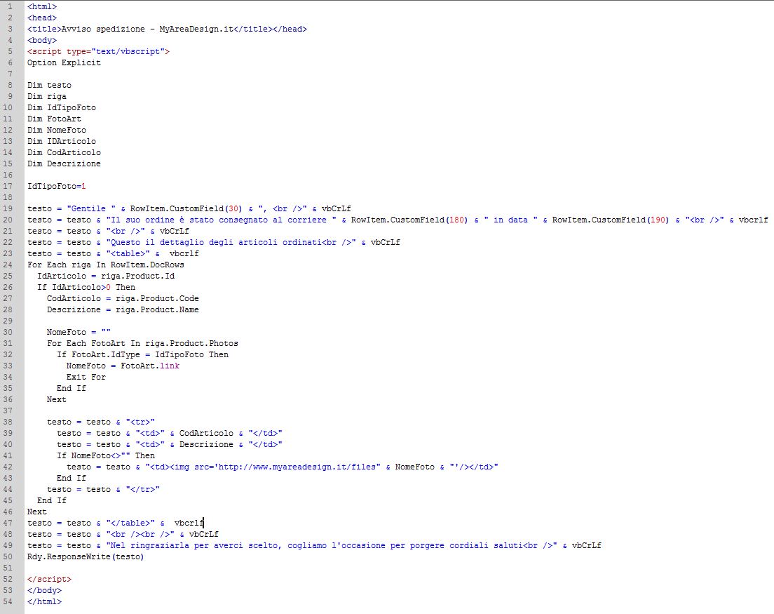

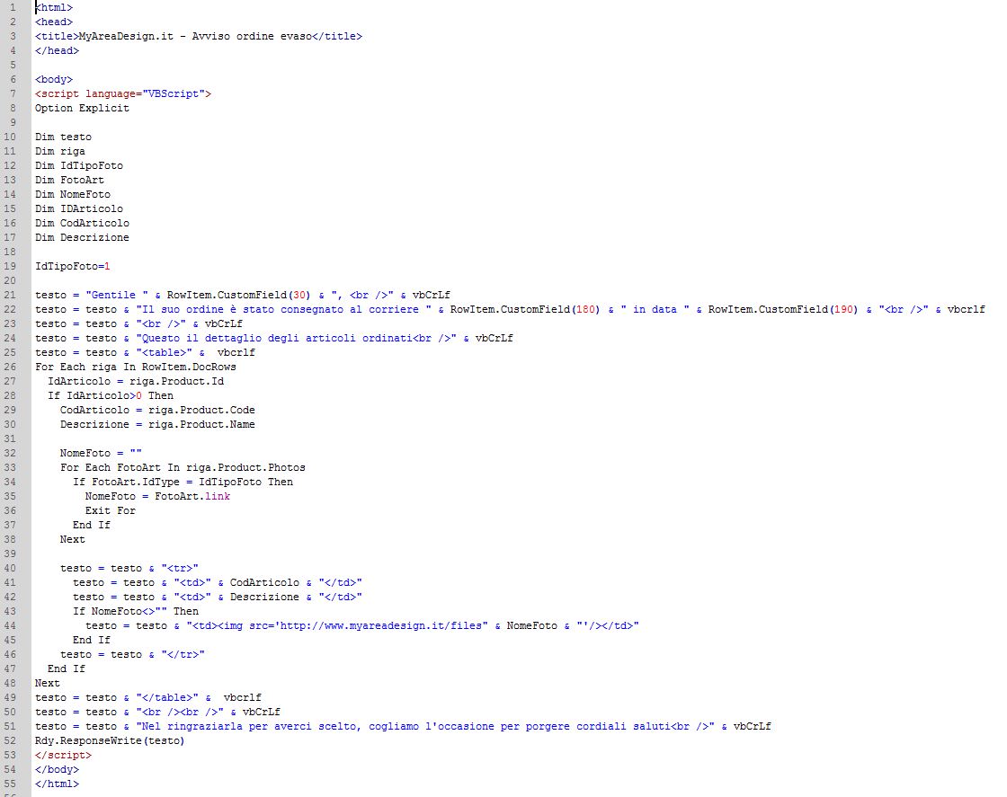

Ma lo script sopra, misto a del codice HTML, dove l'avete inserito? Sul manuale lo script non e' questo, o meglio e' questo senza tutto l'HTML intorno (che immagino abbiate aggiunto voi)
Lo script, come indicato sul manuale, va inserito nella procedura di gestione distinte vettori http://www.readypro.it/scriptingreference/distinte_di_spedizione_vettori.htm e non nel template HTML (se e' quello che avete fatto)
Il codice che avete messo sopra (che e' comunque sbagliato perche' avete aggiunto dell'HTML) dove l'avete inserito sul programma?
24/02/2012 09:13
Citazione: Ma lo script sopra, misto a del codice HTML, dove l'avete inserito? Sul manuale lo script non e' questo, o meglio e' questo senza tutto l'HTML intorno (che immagino abbiate aggiunto voi)
si certo! per avere un template HTML occorre importare lo script in una pagina HTML suppongo
Citazione: Lo script, come indicato sul manuale, va inserito nella procedura di gestione distinte vettori http://www.readypro.it/scriptingreference/distinte_di_spedizione_vettori.htm e non nel template HTML (se e' quello che avete fatto)
inserendo il semplicemente il codice come script mi appaiono erroneamente i tag HTML presenti nello script come "<br/>, <table>, <td>, <tr>, ecc..."
mi avevate detto in questo topic che i tag HTML non possono funzionare e che quindi andava creato un template HTML

Citazione: per avere un template HTML occorre importare lo script in una pagina HTML suppongo No, non e' cosi'. Lo script va da una parte (sul link del manuale indicato sopra e' mostrato chiaramente) http://www.readypro.it/scriptingreference/distinte_di_spedizione_vettori.htm
Mentre il template HTML non deve contenere nessuno script, solo dei tag per la sostituzione del body. Anche questo e' spiegato chiaramente sul manuale http://www.readypro.it/manuale/creazione_di_un_template_per_l.htm
Purtroppo capisco che non si tratta di una configurazione facile. Se dovesse avere ancora problemi la prego di utilizzare il servizio di teleassistenza per avere supporto sulla configurazione del tutto
24/02/2012 09:31
Citazione: Mentre il template HTML non deve contenere nessuno script, solo dei tag per la sostituzione del body. Anche questo e' spiegato chiaramente sul manuale http://www.readypro.it/manuale/creazione_di_un_template_per_l.htm
ok!!! questa guida mi mancava!! non l'avevo mai vista. Ora provo e vi faccio sapere!
24/02/2012 09:40
SIIIIIIIIIIIIIII!!!!!!!! ORA SI CHE FUNZIONA!!!!!!!!!!!!
Fabio sei stato più che gentile e ti ringrazio per avermi sopportato e sostentuo!!!!!
L'ultimo link che mi hai comunicato ha risolto tutto. Ora non mi resta che personalizzarlo
