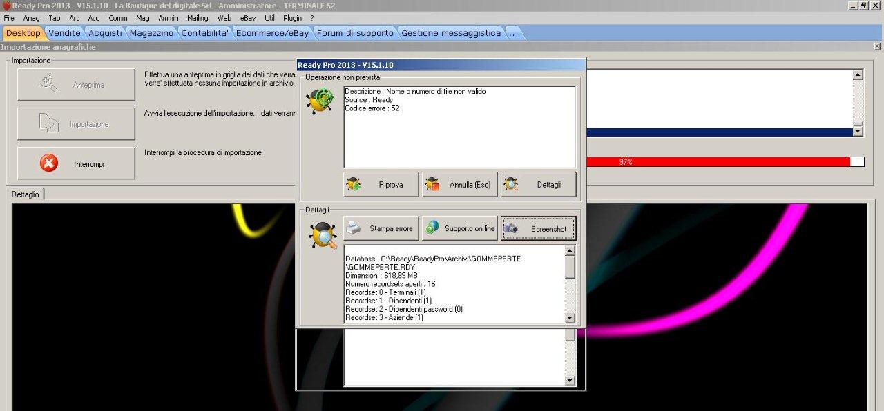

severino1975 22/02/2013 09:37 |
severino1975
Si. Allego lo screenshot. ![]() |
Davide 22/02/2013 11:19 |
Davide
Nell'errore compare "nome o numero del file non trovato" che dovrebbe essere un errore che esce all'inizio, non trovando il file corretto appunto. |
severino1975 22/02/2013 11:25 |
severino1975
Come si vede anche dalla barra accade durante l'importazione, e dopo un po' si blocca. |
Davide 22/02/2013 11:27 |
Davide
Nella barra si vede solo la percentuale e non i dettagli dell'operazione quindi non è normale. |
severino1975 22/02/2013 11:36 |
severino1975
quello accade in quanto sembra bloccarsi il software, o perchè troppo impegnato. |
22/02/2013 12:25
L'errore indica un problema in lettura o scrittura sul file che state tentando di importare. |
severino1975 22/02/2013 12:32 |
severino1975
Probabilmente è legato a dove si trova il file. Lo stesso era in rete, (su una cartella dove di norma altre installazioni Readypro lavorano), ho provato a spostarlo in locale e non ha generato + problemi. Probabilmente dipende dal pc, e/o dalla rete che per qualche motivo fa perdere la connessione. |
