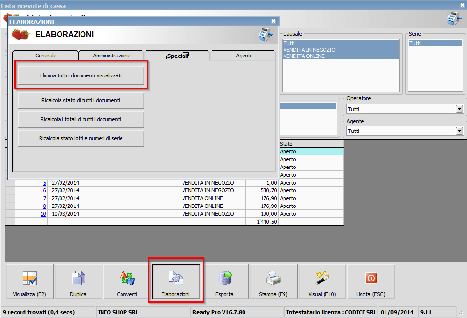

Così è un lavoro immane, parliamo di circa 3000 ricevute l'anno per 9 anni e mezzo
01/09/2014 09:12
Chiaramente non va fatto manualmente documento per documento. Si fa dalla lista ricevute tramite ELABORAZIONI / SPECIALI / ELIMINA TUTTI I DOCUMENTI

Grazie Fabio, con questo procedimento è tutto molto più rapido. Ne esiste uno simile per cancellare le registrazioni dei pagamenti/incassi inseriti nelle REGISTRAZIONI INCASSI E PAGAMENTI / ESTRATTI CONTO ?
