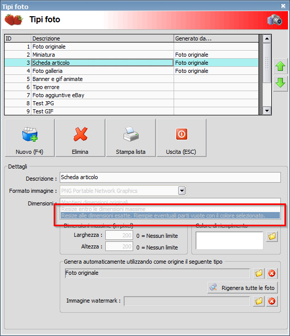

Ok, da quello che vedo le foto sono state create con ridimensionamento entro le dimensioni massime, e non ridimensionamento alle dimensioni esatte.
Questo significa che l'immagine originale di 900x302 e' stata ridimensionata in una foto di 150x50. Se il tipo foto fosse invece stato a "dimensioni esatte" la foto miniatura sarebbe stata creata con dimensioni 150x150, centrando la foto nel riquadro ed ottenendo quindi un risultato come quello che chiede.
La soluzione al problema in questo caso e' quindi di creare un tipo foto con ridimensionamento del tipo "a dimensioni esatte" ed associare poi questo nuovo tipo foto come miniatura degli articoli

In realtà il problema lo abbiamo con le miniature quindi immagino che dobbiamo modificare la miniatura e non la scheda ariticolo come indicato nella figura, comunque in ambedue i casi la modifica da apportare così come indicata non ce la permette di fare infatti come si vede anche nella figura non è attiva. Come fare? Grazie
29/03/2014 15:26
Citazione: In realtà il problema lo abbiamo con le miniature quindi immagino che dobbiamo modificare la miniatura e non la scheda Si certo, il mio screenshot era solo per mostrare qual'e' l'opzione per il ridimensionamento. Poi per quanto riguarda i tipi foto ognuno ha tipi foto diversi in base alla propria configurazione
Citazione: comunque in ambedue i casi la modifica da apportare così come indicata non ce la permette di fare infatti come si vede anche nella figura non è attiva. Come dicevo all'inizio consigliavo di creare un nuovo tipo foto e poi successivamente eliminare quello non piu' utilizzato. Volendo utilizzare lo stesso tipo foto occorre prima disassociare il tipo foto dall'immagine di origine, poi modificare la configurazione e poi riassociarlo al tipo foto di origine

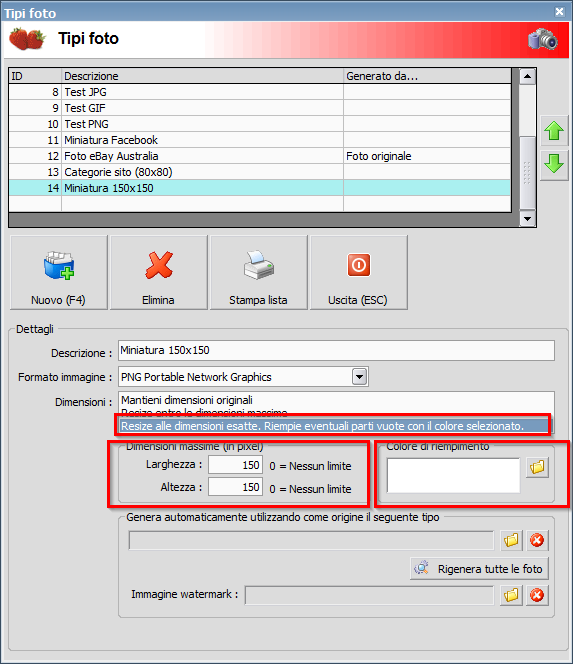

1) Da ART / TABELLA TIPI FOTO crea un nuovo tipo foto per le nuove miniature. Es. Miniatura 150x150
01/04/2014 12:10
2) Imposta il tipo di ridimensionamento a DIMENSIONI ESATTE, come dimensioni usiamo 150x150 che credo vadano bene per la vostra skin. Come colore di riempimento per le parti extra lasciamo il bianco

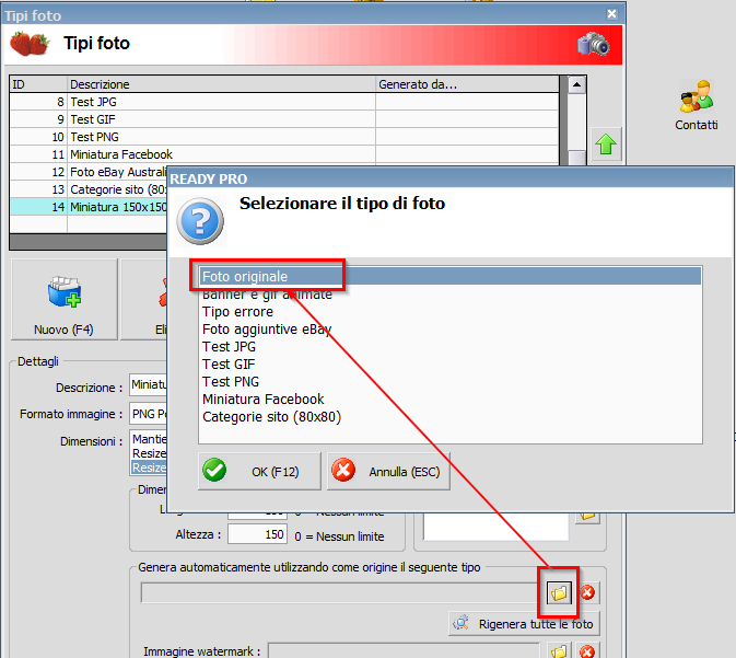

3) A questo punto configuriamo il tipo foto in modo che vengano generate queste foto partendo dalle foto originali. Dopo la selezione del tipo di origine il programma dovra' creare tutte le nuove miniature quindi ci impieghera' qualche minuto

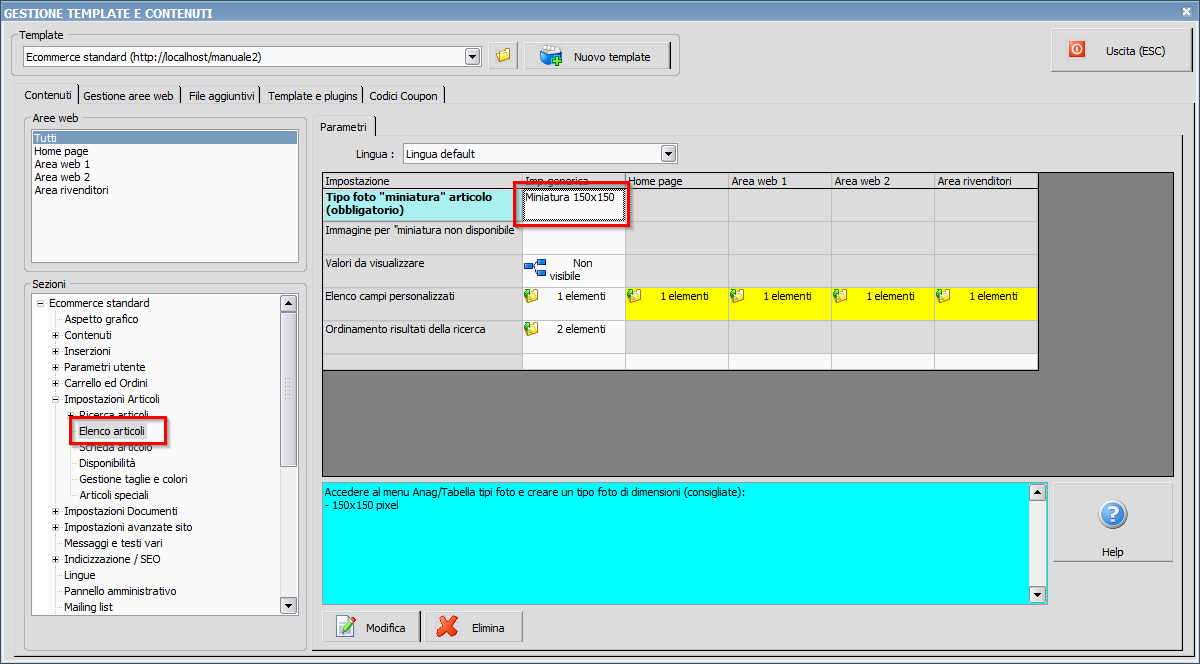

4) A questo punto abbiamo tutte le miniature create e manca l'ultimo passo. Andiamo su WEB / TEMPLATE E CONTENUTI ed associamo al template il nuovo tipo foto. Dopo aver modificato l'impostazione dovrete procedere con una sincronizzazione completa del sito. Anche qui impieghera' un po' di tempo perche' il programma dovra' effettuare l'upload di tutte le nuove foto generate
