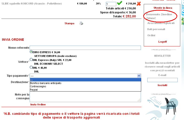

allego foto con postepay visibile nell'elenco dei TIPI DI PAGAMENTO

no non ho cambiato niente, ad ogni modo il problema c'è ancora. Se acquisto dalla francia un oggetto appare postepay come in figura

Citazione: no non ho cambiato niente, ad ogni modo il problema c'è ancora. Se acquisto dalla francia un oggetto appare postepay come in figura Non mi sembra
Mi sono loggata con lo stesso utente che mi avevi indicato giorni fa.

sembra che appare solo sul corriere Bartolini Estero. Provando ad acquistare la cappa da parete elica OM special edition appare bartolini estero con postepay
10/05/2011 11:10
Ciao, continuano ad esserci discrepanze tra il DB che mi hai mandato e quello online.  Su quello online il pagamento PostePay risulta associato al corriere Bartolini estero; e quindi il funzionamento dell'ecommerce e' corretto.
