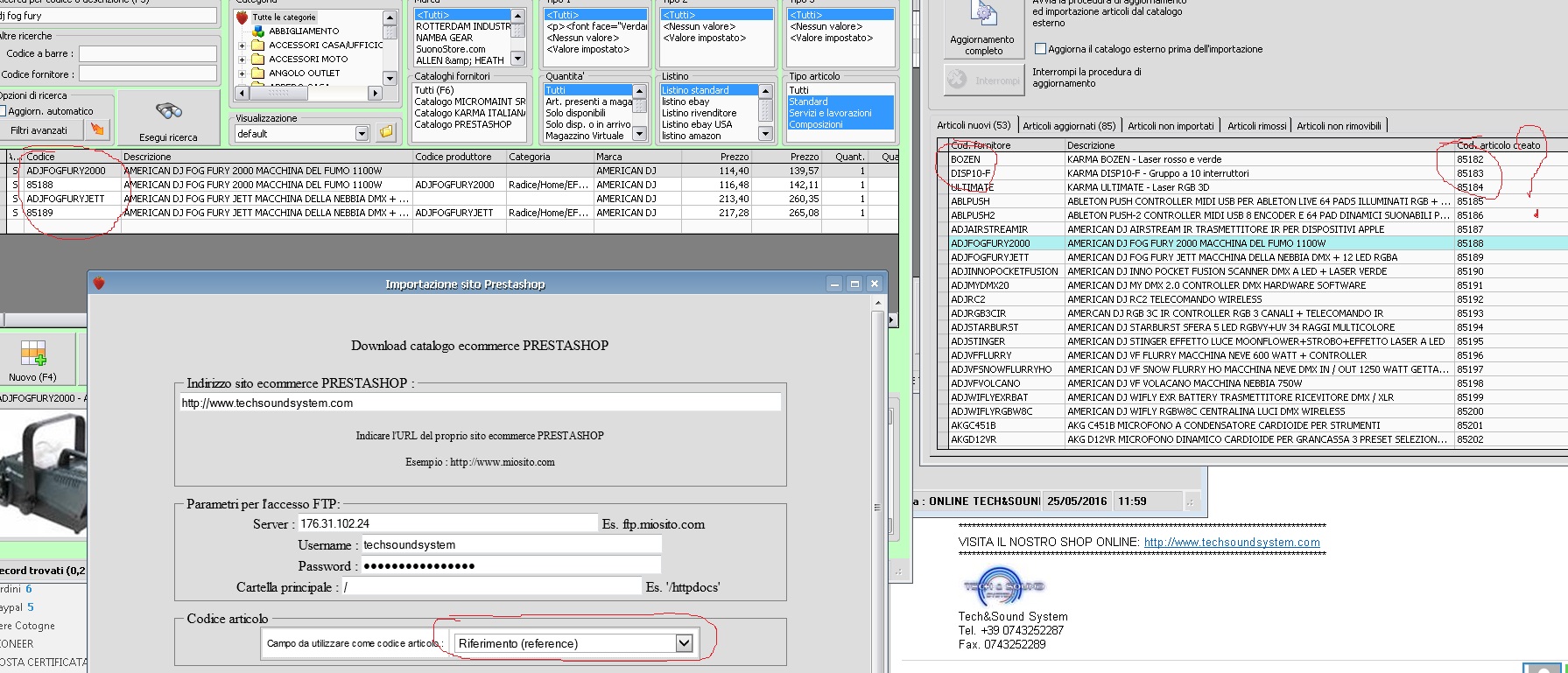

Citazione: Selezionando nelle impostazioni del plugin come campo da utilizzare "RIFERIMENTO", procedendo poi all'importazione si creano articoli doppi Se l'importazione viene fatta solo ed esclusivamente con il campo "RIFERIMENTO" non ci possono essere articoli doppi. Certamente se viene fatta prima l'importazione in un modo, poi in un'altro (cioe' prima usando un codice, poi un codice diverso) Ready Pro non avra' piu' possibilita' di capire che l'articolo e' lo stesso, essendo il codice diverso, e quindi creera' per forza di cose dei doppioni. Quindi va deciso dall'inizio quale tipo di codice usare, e poi lasciare cosi' la configurazione senza piu' assolutamente modificarla (ed il codice piu' corretto da usare e' "Riferimento", soprattutto se poi l'intenzione e' anche di andare successivamente a riaggiornare i prodotti su Prestashop)

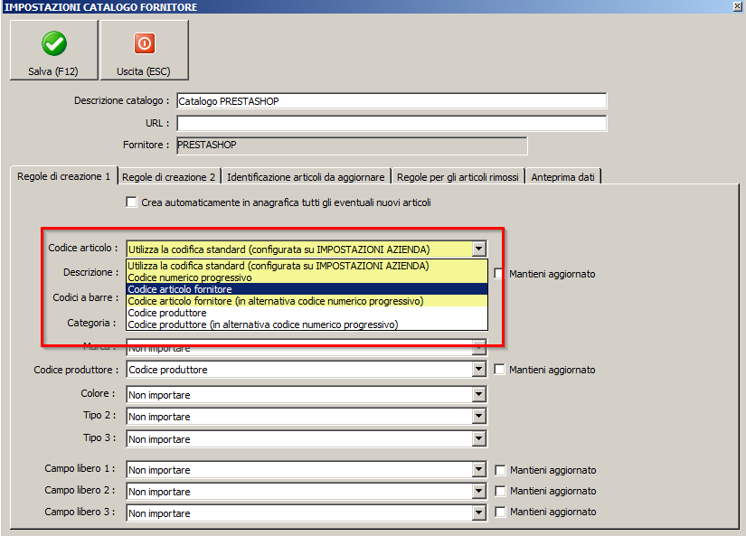

Citazione: come si può fare in modo che il Cod. Fornitore sia uguale al Cod. articolo creato ? Il tipo di codifica si decide sulle impostazioni di importazione del catalogo fornitore

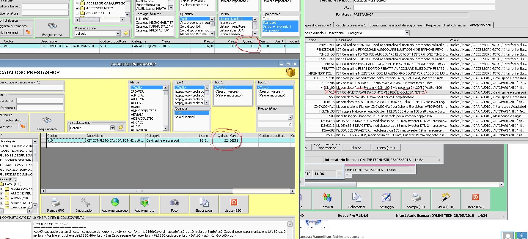

Ho risolto il problema dei prodotti doppi, grazie. Sembrerebbe funzionare tutto correttamente se non chè mi sono accorto che alcuni articoli già presenti nel DB di Ready, e presenti con lo stesso cod. art. su Prestashop, non vengono aggiornati correttamente, o meglio le quantità vengono azzerate..allego immagine per capire meglio. Si vede che nell'anteprima del catalogo è presente la quantità giusta, ma alla fine importa il valore 0 dopo l'aggiornamento da Prestashop... Premetto che su Rerady prime dell'importazione c'era la quantità di 22 pezzi, dopo l'aggiornamento è stata settata a 0 dal plugin..
Come mai succede questo? Come mai solo su alcuni articoli?

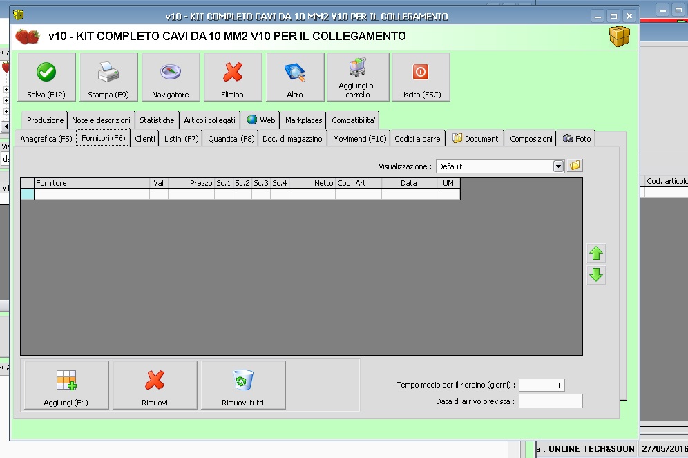

non capisco bene cosa devo verificare..l'articolo in questione, che viene azzerato dopo l'avvio del plugin, non ha come molti altri nessun fornitore associato...come faccio ad associarlo al fornitore Prestashop?' Devo creare un fornitore appositamente? Allego screenshop.

Citazione: non capisco bene cosa devo verificare..l'articolo in questione, che viene azzerato dopo l'avvio del plugin, non ha come molti altri nessun fornitore associato...come faccio ad associarlo al fornitore Prestashop?' Il fornitore va associato dal tab FORNITORI dell'anagrafica articolo, utilizzando il codice fornitore corrispondente sul catalogo del fornitore
Citazione: Devo creare un fornitore appositamente? Il fornitore non e' da creare, e' quello che gia' esiste associato al catalogo fornitore che avete collegato al sito.

Premetto che non come possiate gestire le disponibilita' di magazzino in un modo simile, perche' non avrete mai un calcolo corretto ne' delle giacenze ne' tantomeno delle disponibilita'. Detto questo, per quanto riguarda l'articolo V10 mostrato sopra, questo non arriva da Prestashop, ma da quello che vedo e' stato creato manualmente su Ready Pro. Per evitare che l'importazione da catalogo crei articoli doppi e' quindi necessario che indichiate nella sezione FORNITORI il fornitore (fornitore fittizio che e' associato al vostro catalogo Prestashop) ed inserendo il codice articolo corretto, cosi' che Ready Pro possa aggiornare quell'anagrafica e non crearne una nuova. E questo ovviamente vale per tutti gli altri articoli preesistenti, devono avere collegamento con il fornitore impostato sul catalogo, con il corretto codice articolo fornitore, altrimenti non verranno mai aggiornati

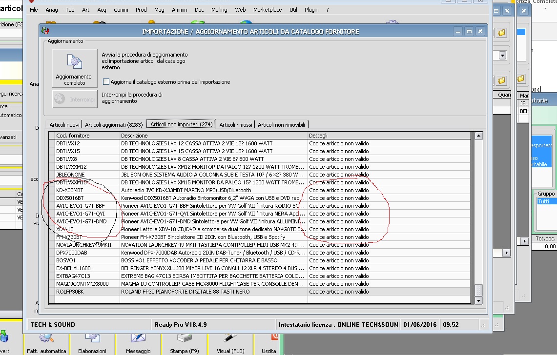

2) Alcuni prodotti non c'è verso di importarli da Prestashop a Ready, nonostante non siano presenti su Ready al momento dell'importazione (vedi allegato): da un errore di codice prodotto non valido, perchè? il cod. prodotto è regolare senza caratteri speciali o cose simili... Cosa blocca l'oimportazione di questi prodotti?
