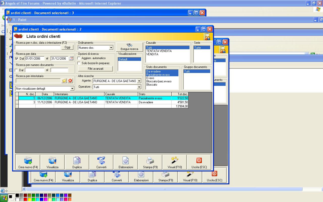

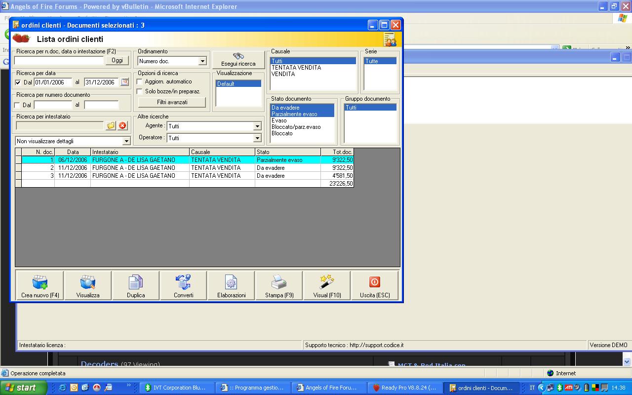

ti invio due immagini la prima corretta in cui non specifico l'agente da ricercare. il secondo sbagliato perche scelgo l'agente. come si puo vedere gli ordini duplicati non li trova. grazie per la risposta

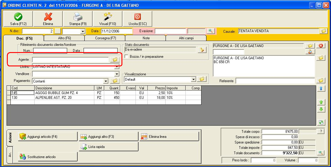

Ci fai vedere anche uno screenshot dell'ordine N. 2 ?

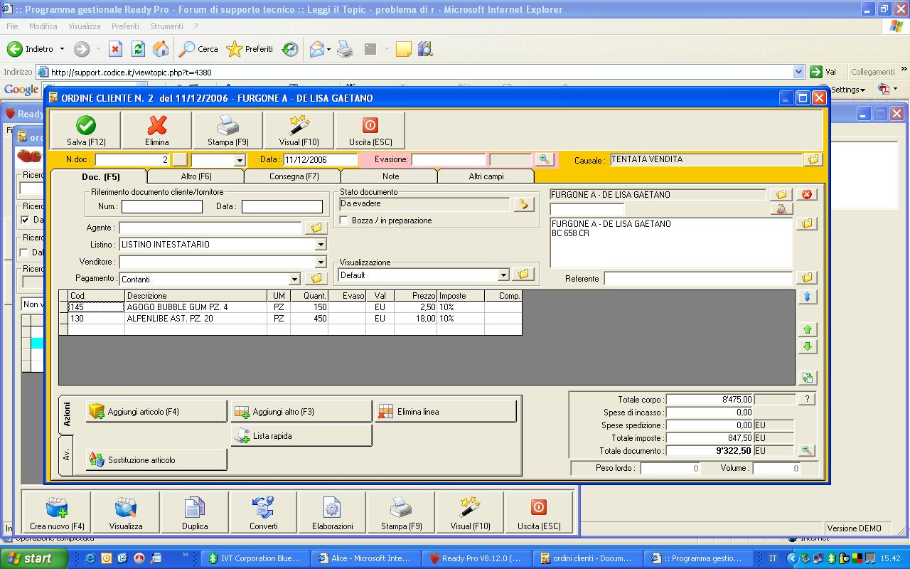

INVIO IMMAGGINE ORDINE N.2 CREATO MEDIANTE DUPLICAZIONE DELL'ORDINE 1
11/12/2006 15:31
Su quest'ordine l'agente non e' specificato

scusa ma anche nell'ordine 1 non c'è agente come da foto allegata non riesco a capire fai una prova anche tu se puoi e verifica di persona
11/12/2006 16:22
Mi dispiace ma senza avere il tuo archivio e' impossibile fare delle prove. Potrebbe ad esempio esserci un agente collegato sulle singole righe del documento

Ciao, ho controllato il tuo database. Come immaginavo negli ordini 1 e 3 c'e' specificato l'agente a livello di riga (e' per questo motivo che il numero 1 e 3 compaiono in fase di ricerca).

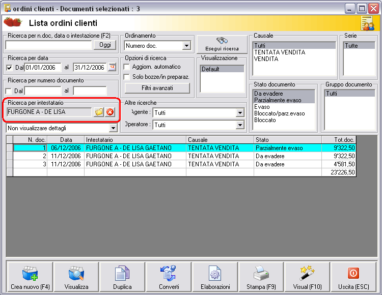

Invece se non ti interessa gestire le provvigioni ma usi gli agenti solo per intestare gli ordini, allora per la tua ricerca semplicemente usa il campo dell'intestatario come nell'esempio seguente

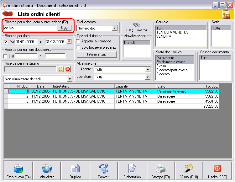

Oppure altra alternativa ricercando per ragione sociale
