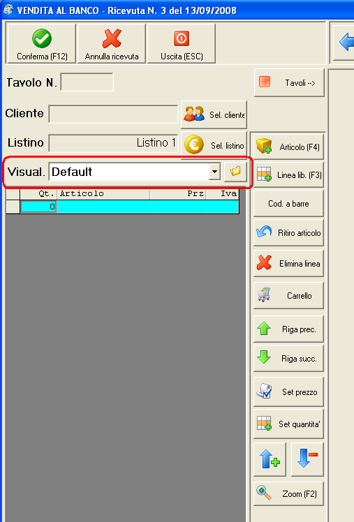

Sulla nuova versione sara' possibile personalizzare la visualizzazione del pannello rapido con gli stessi campi utilizzati sui documenti standard Questo significa che, se vuoi, puoi aggiungere anche dei campi sconto per singola linea. Per modificare i valori pero' dovrai utilizzare il mouse e fare un doppio click sulla griglia, non possiamo prevedere dei pulsanti 'grandi' per ogni tipo di campo inseribile (per ovvi motivi di spazio)

Ho installata l'ultima versione di Ready rilasciata, ma non sono riuscita a capire come fare, al momento dell'emissione della ricevuta di cassa riesco solo ad applicare uno sconto sul totale e non sul singolo articolo. Puoi dirmi tu come si fa?

Citazione: Ho installata l'ultima versione di Ready rilasciata, ma non sono riuscita a capire come fare, al momento dell'emissione della ricevuta di cassa riesco solo ad applicare uno sconto sul totale e non sul singolo articolo. Puoi dirmi tu come si fa? Devi modificare la visualizzazione. Premi il pulsante con la cartellina e poi sulla finestra di modifica aggiungi il campo "SCONTO 1". La stessa cosa che si fa (o si puo' fare) dentro DDT, fatture, ecc. Mi viene il dubbio pero' che non l'hai mai fatto... Prova anche a guardare i filmati dimostrativi che parlano di "sconti" su questa pagina http://www.readypro.it/filmati-demo.aspx

Grazie dei consigli, problema risolto. Avevo già valutato la possibilità di modificare la visualizzazione di default ma credevo che gli sconti 1-2-3-4 fossero gli stessi che trovo applicati al prezzo di acquisto. Per quanto riguarda lo sconto fisso su una serie di prodotti per il momento non lo voglio utilizzare, mantengo il concetto dell'applicazione facoltativa al momento della vendita. Roberta
