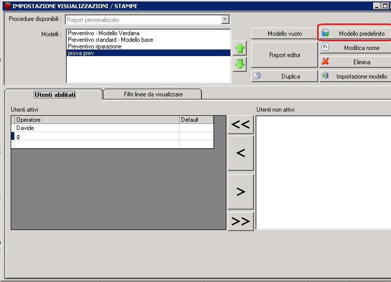

Citazione: ORA COME FACCIO ?
Cosa vorresti fare? Quale problematica stai riscontrando?
Nella schermata con l'elenco dei moduli di stampa è possibile reinserire un modello predefinito in modo da recuperare il modulo iniziale e lavorare su quello.

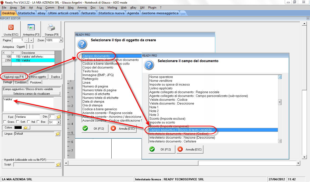

NON MI SONO SPIEGATO BENE, NELLE IMPOSTAZIONI DOCUMENTI "PREVENTIVI " NEI CAMPI AGGIUNTIVI E RINOMINATO DEI CAMPI, QUANDO VADO NEL REPORT NON NELLA SCELTA DEL TIPO DI OGGETTO DA CREARE, TROVO PIù LE SEZIONI DEFINITE NE QUELLE STANDAR NE QUELLE CHE HO CREATO IO NELLE IMPOSTAZIONI DOCUMENTI.
27/04/2012 11:50
Quando scrivi qui sul forum non scrivere tutto in MAIUSCOLO perché in informatichese equivale ad urlare.
REGOLE DEL FORUM http://support.codice.it/viewtopic.php?t=1216
Venendo ora alla tua domanda:
Citazione: TROVO PIù LE SEZIONI DEFINITE NE QUELLE STANDAR NE QUELLE CHE HO CREATO IO NELLE IMPOSTAZIONI DOCUMENTI Intendevi scrivere che "NON trovi più le sezioni...", giusto? In caso affermativo quei campi NON sono presenti come elementi da importare ma devi usare la voce indicata in figura:

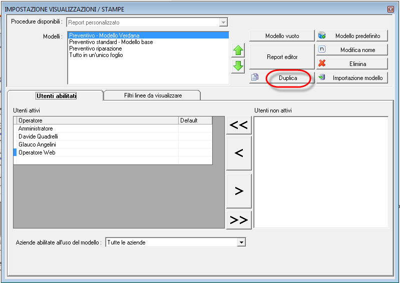

02/05/2012 15:02
Puoi duplicare il modello del preventivo creato con il pulsante indicato in figura per poi modificarlo a tuo piacimento:
