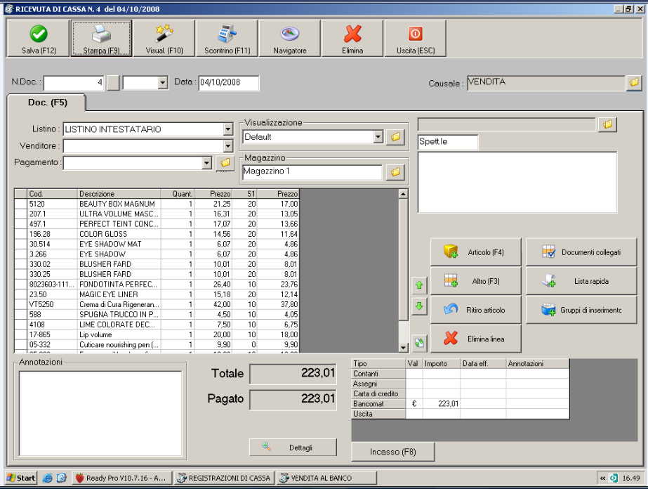

Citazione: Non solo mi segnala l'errore ma emette uno scontrino di importo superiore alla somma che risulta dal conto della ricevuta di Ready. Purtroppo non mi sono scritta e non ricordo la segnalazione esatta che mi da Ready. Puoi indicarci maggiori dettagli? La somma era superiore perché stampava altri articoli non inseriti nella ricevuta di Ready oppure le stesse linee ma con valori differenti? In tal caso puoi specificare il valore stampato rispetto a quello reale?

Citazione: Non so se così ci capisci qualcosa, in ogni caso domani mattina ti comunico i dettagli degli scontrini Appena puoi mostraci qualche info in più sulle differenze confrontandole con le ricevute salvate in Ready.

Ora sono in grado di inviare i files sia degli scontrini che delle ricevute di Ready. In ambedue i casi l'errore consiste nella ripetizione del secondo articolo presente nella ricevuta di Ready. Può essere significativo che sia tutte e due le volte il secondo articolo o è un caso?
