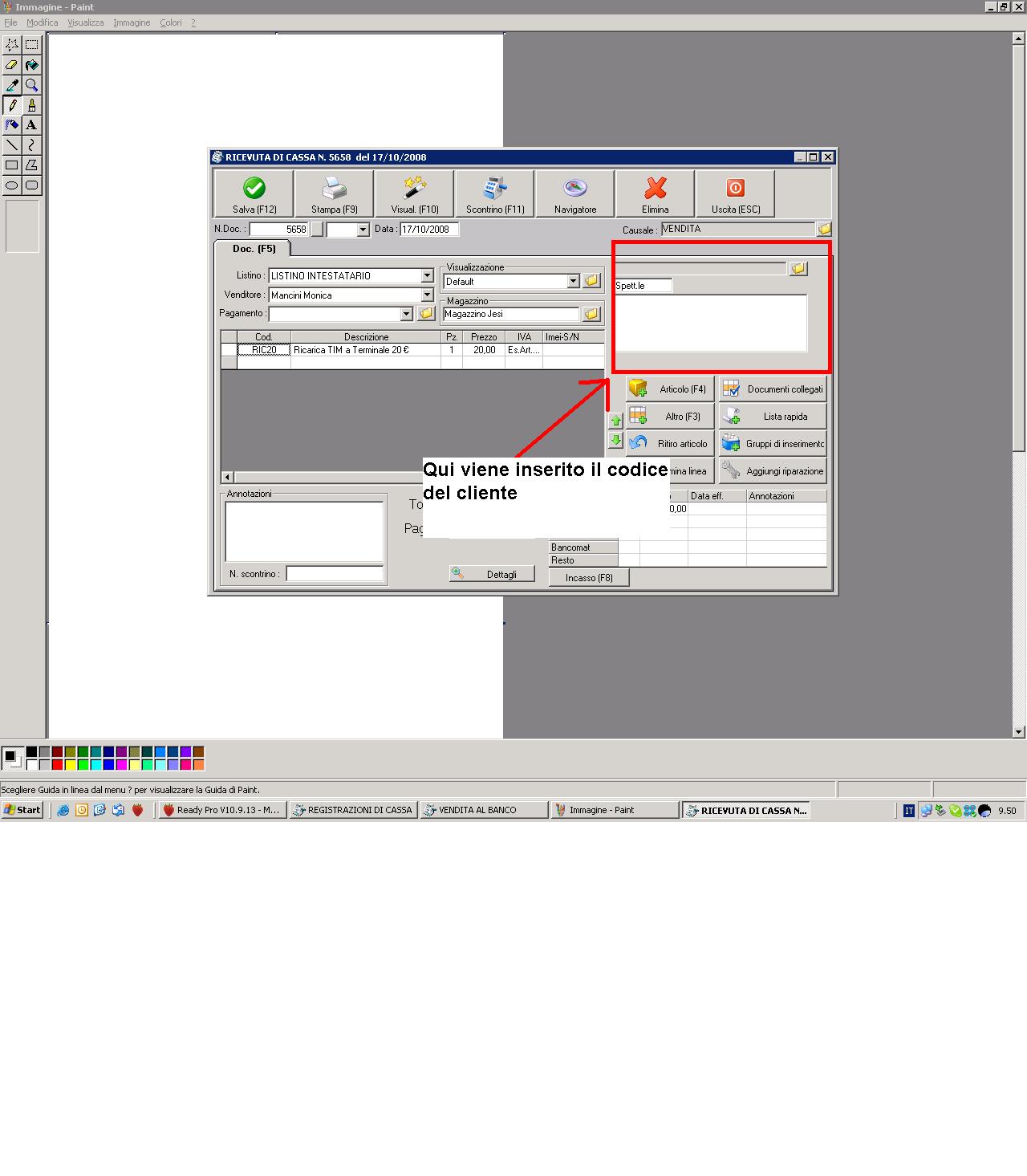

ed entro sulla vendita al banco per far si di caricare la vendita/punti sia inserita a quel cliente
vedi screenshot

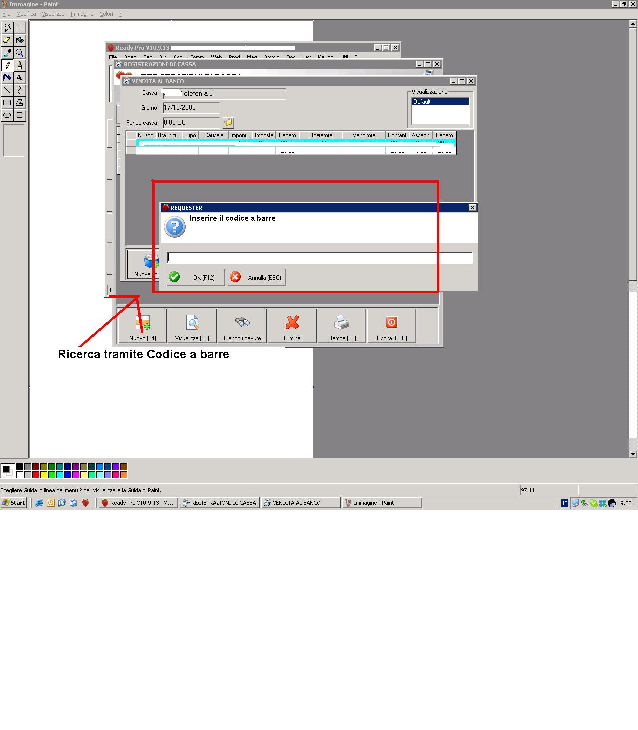

Amicotelefonino.it

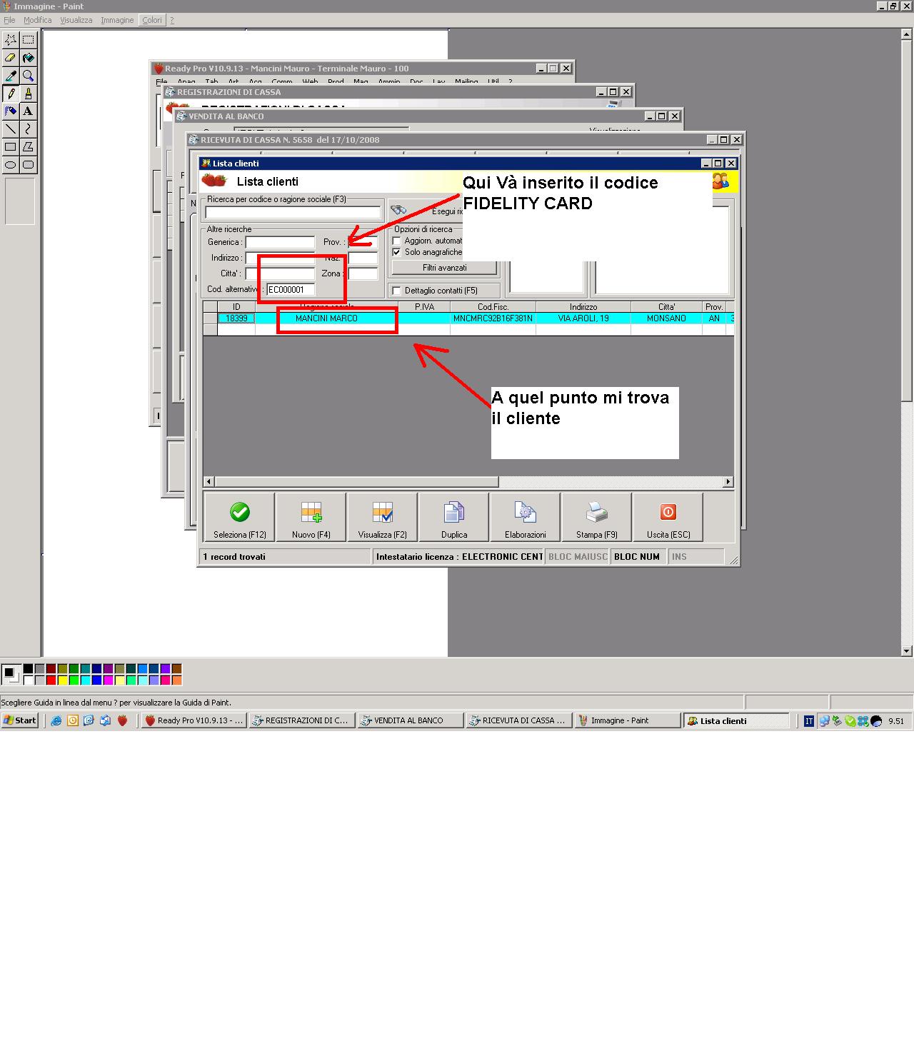

sono costretto a fare la ricerca del cliente cliccando sulla cartella di ricerca cliente
vedi scrrenshot

mentre sarebbe molto molto piu comodo usare il solito metodo ( SHIFT § ) per la ricerca del codice a barre visto che per i codici a barre prodotti e codici a barre clienti sono diversi
vedi screenshot

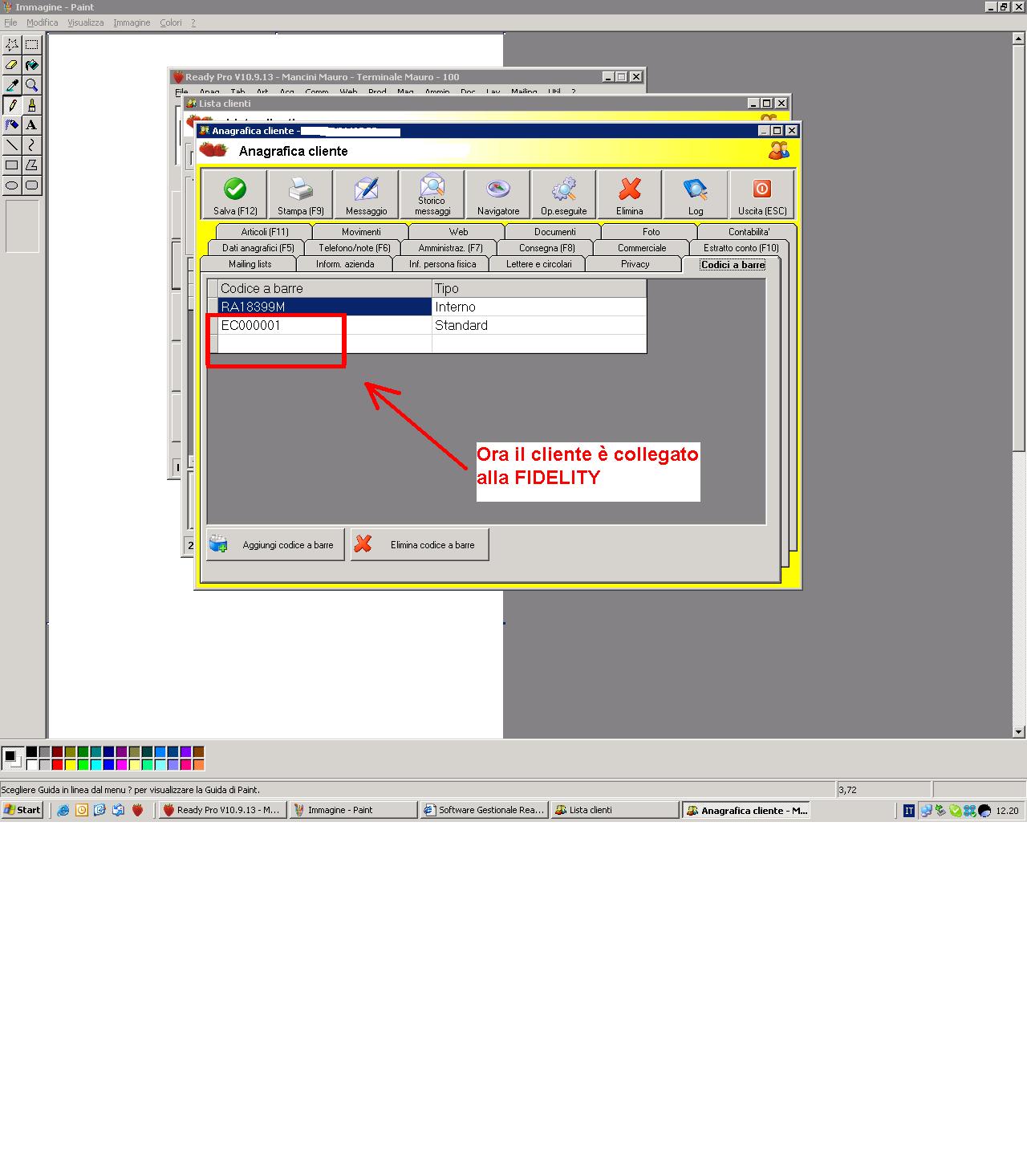

Se i codici fidelity sono codificati come codici a barre dovresti inserirli nel tab CODICI A BARRE dell'anagrafica cliente e non nel campo del codice alternativo

Ottimo Fabio.....
Bene, ora x quel cliente ho caricato il codice FIDELITY sul codice a barre della sua anagrafica e tutto funziona bene con lo SHIFT §.

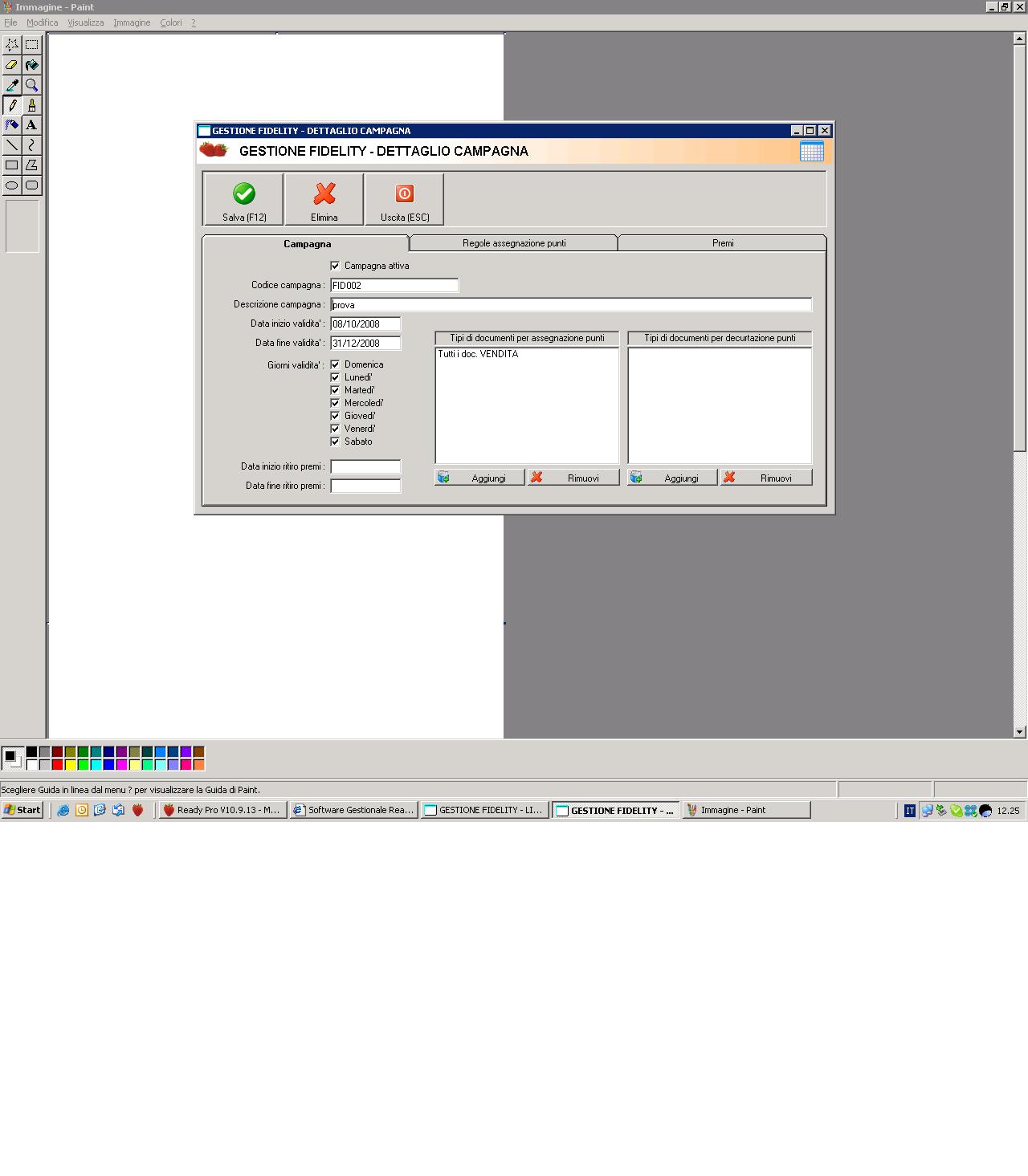

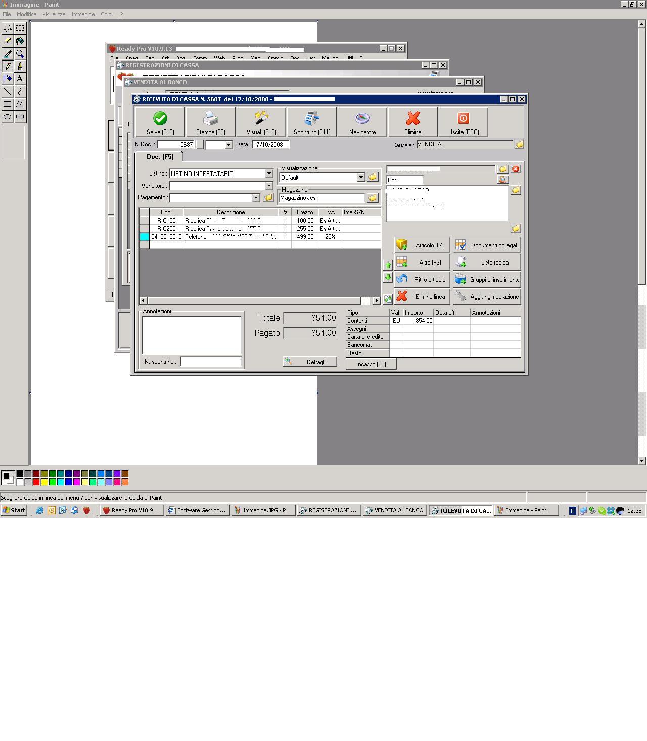

ora creo la campagna sconti :
vedi screenshot

Assegno le regole dei punti
Vedi screenshot

Assegno le regole dei punti :
Vedi screenshot

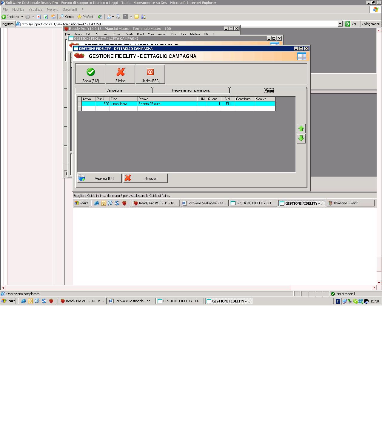

e poi alla fine assegno i premi....
vedi screenshot

ora inserisco la vendita al banco
vedi screenshot

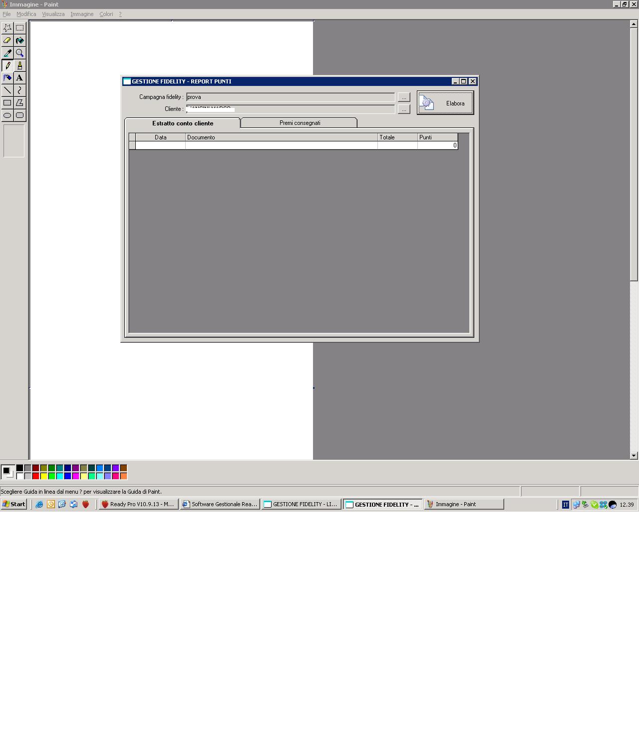

seleziono il cliente per vedere i punti accumulati, ma nel report non visualizzo NIENTE...nessun punto.
Vedi screenshot

Gli articoli sono collegati esattamente a qulle categorie? Non e' che sono collegati a delle sottocategorie? La causale VENDITA delle ricevute di cassa e' classificata come tipologia "vendita"?
Aòtrimenti per dirti dov'e' l'errore dobbiamo vedere il tuo archivio dati

Ciao, abbiamo ricevuto il tuo archivio, ma dentro la ricevuta di 854,00 eu non la trovo
17/10/2008 14:25
Anzi, non ci sono nemmeno le regole della fidelity che hai mostrato sopra

si scusami, lo scontrino l'ho cancellato in quanto era una prova e mi avrebbe sballato tutta la giornata
e per la campagna, ti assicuro che da me è inserita..... il perche tu non la vedi non so che dirti.
prova a fare tu una vendita e mettici
ricarica da 100 ricarica da 255 telefono nokia n95
associalo al cliente come codice a barre EC000001

Ciao Mauro, ho ricevuto il tuo archivio e vedo che non hai controllato a dovere. Ti ho scritto:
Devi indicare le categorie corrette, le categorie figlie non ereditano in automatico l'assegnazione punti delle categorie padre
RIC100 non fa parte di "SERVIZI TIM" ma di "SERVIZI TIM / Ricariche" Idem per RIC255
Anche il telefono fa parte della categoria "TELEFONIA/TELEFONIA MOBILE/TIM/TELEFONINI/Nokia" e non di quella inserita da te sulle regole della campagna
