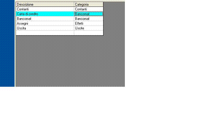

Puoi allegare uno screenshot di come hai configurato
COMM / TABELLE / TABELLA TIPI DI INCASSO ?
25/11/2008 18:00
Ecco qua.
25/11/2008 22:44
Be', qui pare che per entrambi i tipi di pagamento sia impostata la categoria "Bancomat". Questo e' normale perche' prima esisteva solo questa categoria. Ma per sfruttare la nuova funzionalita' adesso la categoria la devi cambiare (basta un doppio click) in modo che il registratore di cassa possa capire che sono due tipi di incassi diversi
