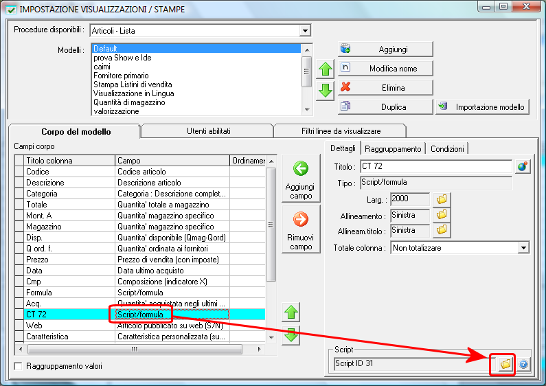

L'unico modo e' farlo dalla lista articoli aggiungendo delle colonne calcolate con degli script
Data l'eterogeneita' e la complessita' delle richieste non abbiamo possibilita' di fornire un supporto gratuito per lo sviluppo di script e formule. Se si hanno le dovute conoscenze di programmazione esiste una reference che dovrebbe essere sufficiente per lo sviluppo http://www.readypro.it/scriptingreference dove e' presente anche una sezione con numerosi esempi Altrimenti e' necessario acquistare delle ore di teleassistenza e farsi aiutare nella creazione degli script da un nostro tecnico
Per le quantita' c'e' un esempio qui
http://www.readypro.it/scriptingreference/calcolo_delle_quantita_vendute.htm

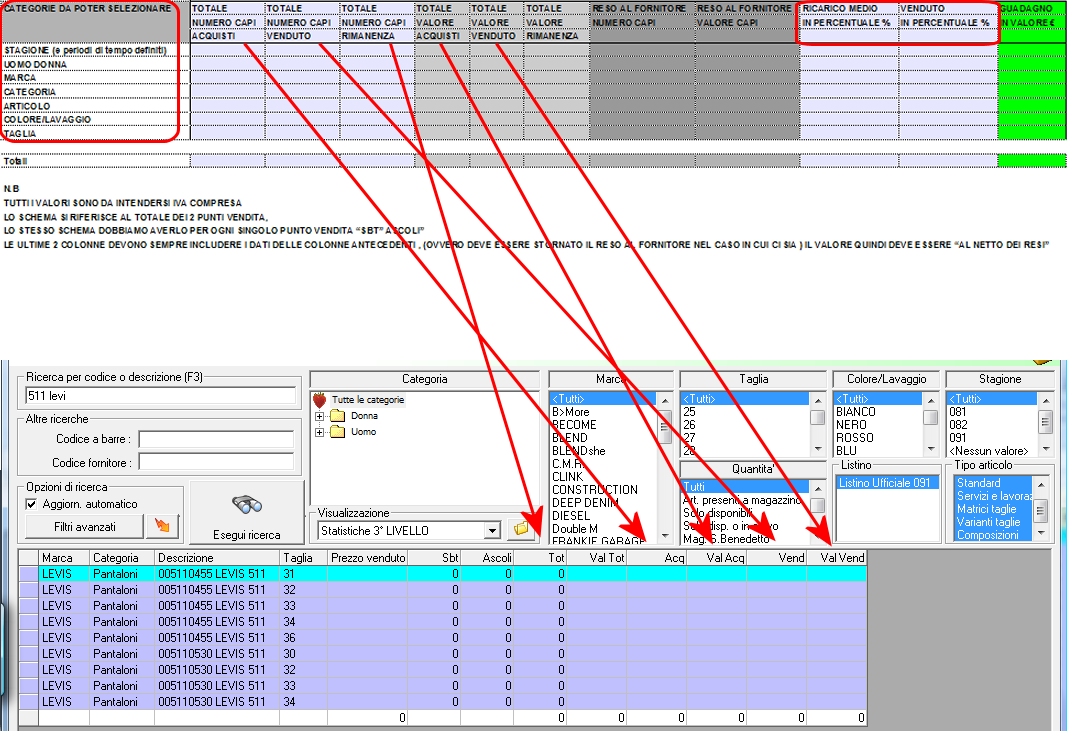

Abbiamo bisogno di avere un dato preciso di quantità e di valore scaricato da VENDITA ALLA CASSA e DOCUMENTI NON FISCALI su ciascun articolo.
Provo a fare un esempio Voglio sapere quanti LEVI'S 501 ho venduto nella stagione in corso quanti ne avevo ordinati e quanti me ne sono rimasti e ovviamento il relativo valore.
100pz 5000€ QUANTITA' e VALORE ORDINATO (pagati50€ ciascuno) 60 pz 6000€ QUANTITA' e VALORE VENDUTO (venduti a 100€ciascuno) 40 pz 2000€ QUANTITA' e VALORE RIMANENZA (pagati50€ ciascuno)
La disposizione è verticale per comodità ma nella query dovrebbero comparire in orizzontale. Alla tua domanda non so rispondere credo comunque nelle varianti perche se fosse matrice credo che non possa dare un dato reale ma solo un movimento di magazzino(così come accade su anagrafica articoli). Grazie

In base alle tue richieste ho esaminato cosa è possibile fare tramite gli Script in Ready Pro. Partiamo dal risultato finale (vedi screenshot). Non ho ancora valorizzato i campi quindi li troverai vuoti ma mi serve solo capire se proseguire o meno.
13/02/2009 06:04
1) Come prima cosa ho inserito uno script in modo che ti nasconda nella visualizzazione le MATRICI anche se per errore le lasci selezionate.
2) I totali possiamo inserirli, ma ovviamente solo a fondo griglia. Quindi se vuoi i SubTotali tra un articolo e l'altro dovrai ripetere più ricerche come da me indicato.
3) Il Prezzo venduto è chiaramente una media. Ipotizziamo che tu venda quell'articolo 3 volte. Ready prende il valore di ciascuna vendita, li somma e divide per 3.
4) Se vuoi totalizzare tutte le vendite dovremo creare tipi differenti di visaulizzazione in modo da raggrupparli per MARCA o CATEGORIA.
Il tutto IVA compresa come da te richiesto.
Attendo un tuo riscontro per capire se è quello che chiedi oppure no.

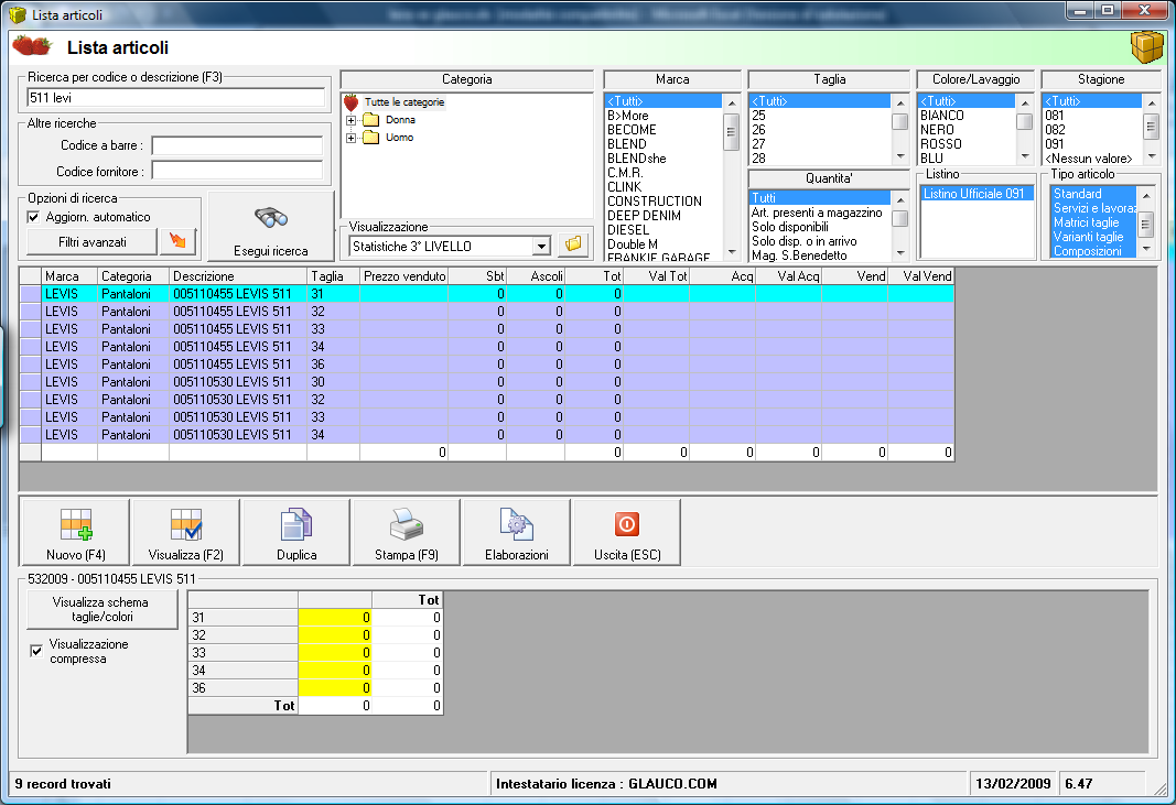

07/03/2009 07:35
Come puoi notare dalla comparazione di queste immagini alcuni valori possiamo estrapolarli ma solo per "dettaglio articoli" e non raggruppati per Categorie, Marca o altro altrimenti non è possibile applicare le formule per il calcolo delle % "percentuali" che ti ho evidenziato. La suddivisione per Magazzino significa realizzare altre 3 visualizzazioni (moltiplicando per 3 quindi le colonne). E' per questo che ti ho indicato i totali rimanenze già separati per magazzino.
Quindi in sostanza, se una "visualizzazione" fatta in questo modo non è quello che vi serve puoi inviarmi una e.mail con i tuoi riferimenti bancari per riaccreditarti l'importo bonificato.
