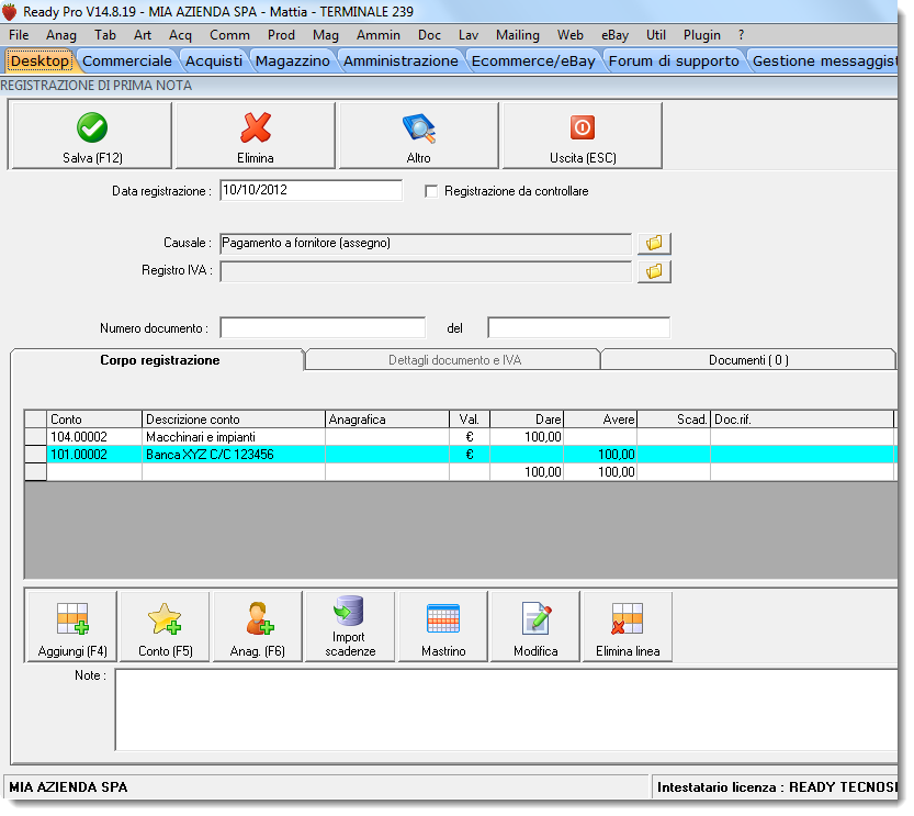

Buongiorno, devi creare una nuova registrazione di Prima nota in cui in Dare metterai il tuo fornitore (-debito o +credito) e in avere la Banca o Cassa. Ti allego screenshot con un esempio di registrazione. N.B. Nello scadenzario non visualizzerai l'acconto in quanto non è una scadenza!

ok ma devo inserire sia dare che avere?
io al momento per esempio ho solo dato 100 euro d'acconto, lascio solo dare? nello scadenzario non lo vedo, come mai? dove posso vederlo? nell'estratto conto fornitore?

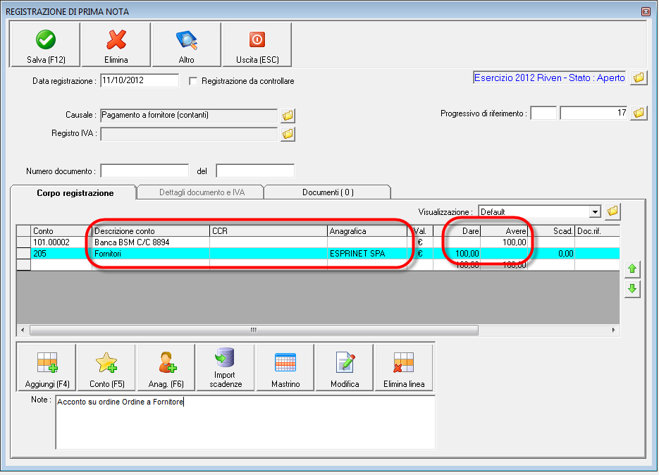

Citazione: ma devo inserire sia dare che avere? Si certo, altrimenti non è una registrazione di Prima Nota valida.
ll mio collega ti ha mostrato un esempio di registrazione bilanciata ma non è la più appropriata. Te ne allego una io per meglio comprendere:

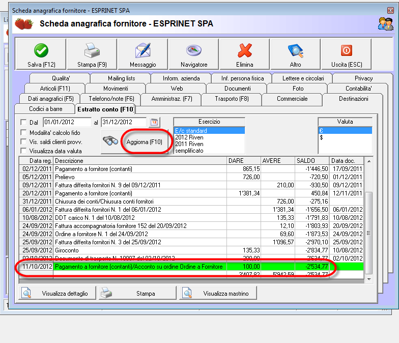

Citazione: nello scadenzario non lo vedo, come mai? E' normale: non è una scadenza ma soldi che hai anticipato al fornitore.
Citazione: dove posso vederlo? nell'estratto conto fornitore? Esatto. Se apri l'estratto conto del fornitore troverai quel valore nella colonna DARE (credito o minor debito)

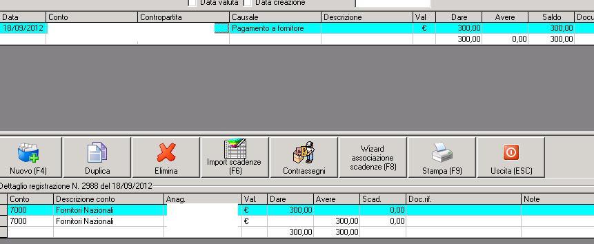

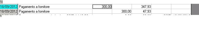

sera prima avevo solo registrato l'acconto solo come dare, adesso ho aggiunto come consigliato sopra ma risulta così
è corretto ?

Crea una registrazione di PRIMA NOTA come la mia. Nella tua hai semplicemente girato FORNITORE a FORNITORE quindi il saldo rimane chiaramente invariato.

dice però che accetta solo conti Mastro e non banche... aggiungo a mano da CONTO + ? ?

Citazione: aggiungo a mano da CONTO + ? ? Si certo! Nel mio esempio infatti non è un Mastro CLIENTI/FORNITORI ma un conto patrimoniale.
