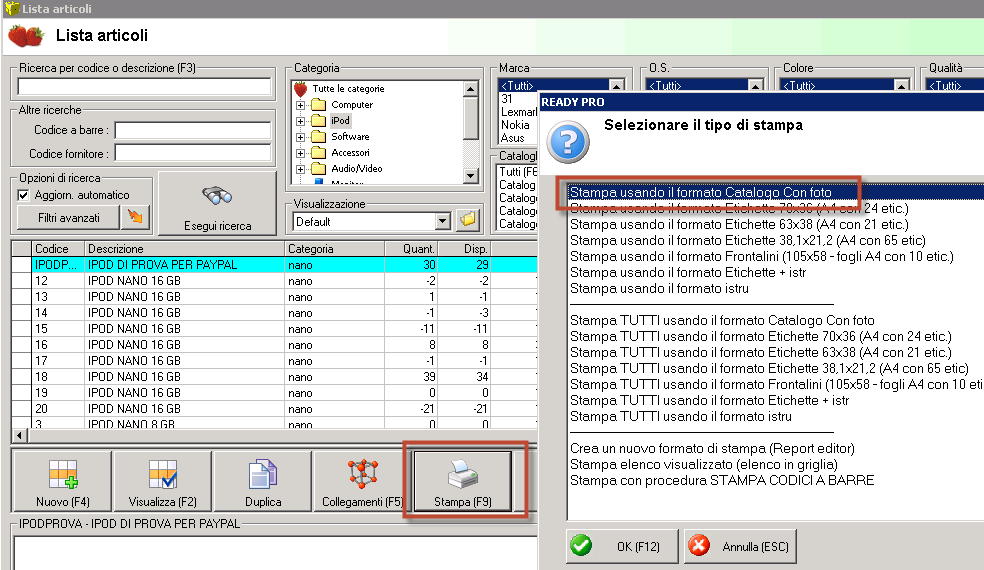

Citazione: ho provato da solo a creare una stampa articoli come quella in allegato, ma non ci riesco. In che senso non ci riesci? Da quale procedura stai effettuando la stampa? Entrando nella lista articoli e premendo il pulsante Stampa viene proposto il modulo di stampa "Catalogo con foto". Hai provato a modificare questo?

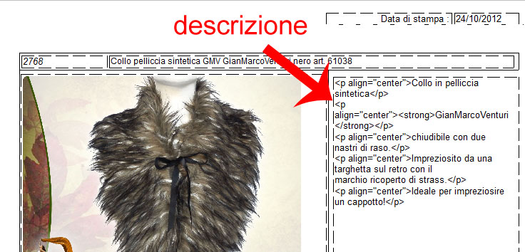

Dunque, grazie alle dritte di Davide ricevute in teleassistenza sono riuscito a creare un report editor personalizzato. Chiedo gentilmente un ultimo aiuto. Ho difficoltà ad inserire la descrizione perchè avendo creato l'articolo con la descrizione nella sezione "descrizione web" ho come risultato una descrizione con la struttura html (vedi allegato) Come procedo per avere una descrizione senza il resto dei simboli?
Grazie Marco
24/10/2012 17:17
Purtroppo se utilizzi la descrizione web estesa nel report di stampa verrà visualizzata esattamente come è stata inserita. Andrebbero usati i campi "Descrizione estesa" o "Descrizione estesa 2" senza tag HTML al loro interno

ok la domanda nasce spontanea. Dato che ho l'esigenza di inserire i dati nella descrizione web per motivi ben chiari di personalizzazione parametri caratteri ecc. se inserisco ANCHE la descrizione estesa normale con un copia e incolla, quale mi verrà pubblicata su ebay?? Naturalmente è chiaro che il mio scopo è quello di avere una descrizione decente nell'editor e una descrizione personalizzata su ebay e sul web.
Se così fosse mi tocca solo copiare ed incollare tutte le descrizioni degli articoli?
24/10/2012 17:53
Citazione: se inserisco ANCHE la descrizione estesa normale con un copia e incolla, quale mi verrà pubblicata su ebay?? Viene presa in considerazione la desc. web estesa se presente, altrimenti prende la desc. estesa.
Se il tuo scopo è quello di visualizzare questa descrizione senza tag nel report di stampa il mio consiglio è di utilizzare la desc. estesa 2
