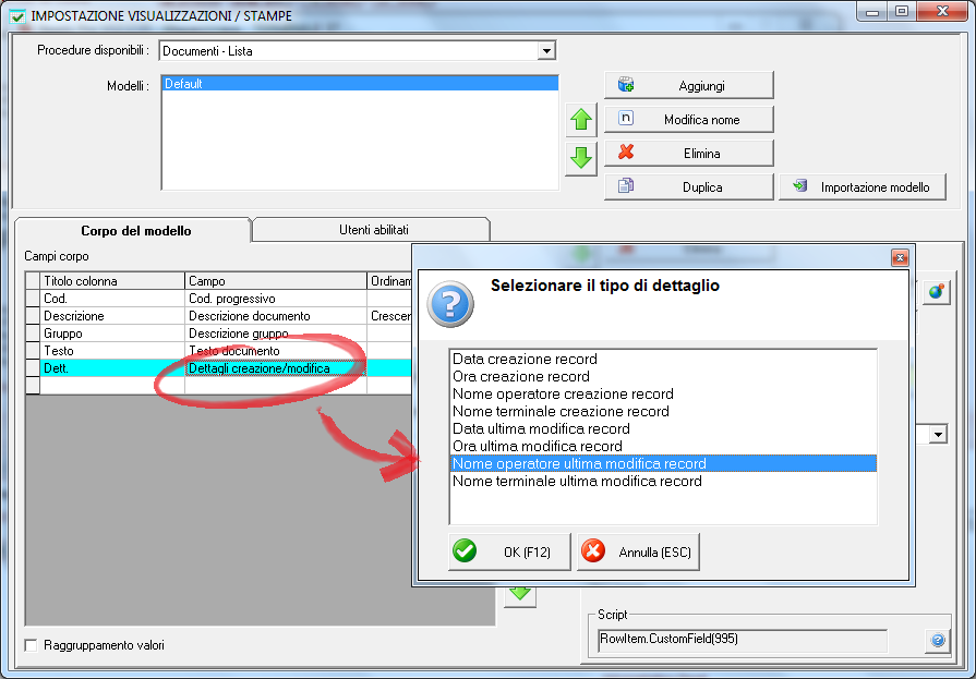

In teleassistenza abbiamo constatato che il campo che restituisce quell'errore è quello mostrato in figura:
