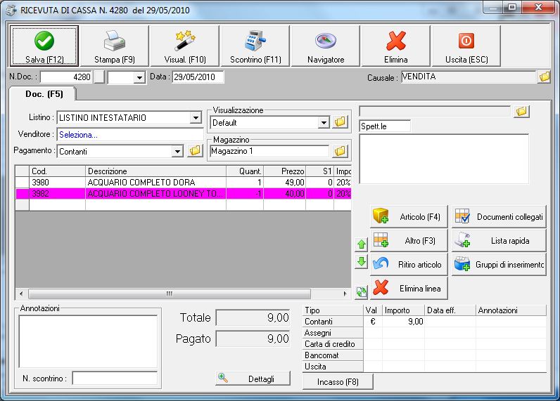

Vedo adesso nel PDF dello scontrino che sulla riga relativo al ritiro, invece del reparto o della descrizione articolo c'e' scitto semplicemente "1". E' strano Prova a vedere la descrizione dell'articolo ritirato: non e' per caso che contiene qualche carattere particolare? (virgole, caratteri speciali, ...)

Citazione: Vedo adesso nel PDF dello scontrino che sulla riga relativo al ritiro, invece del reparto o della descrizione articolo c'e' scitto semplicemente "1". E' strano Prova a vedere la descrizione dell'articolo ritirato: non e' per caso che contiene qualche carattere particolare? (virgole, caratteri speciali, ...)
Ciao Fabio,
ho appena effettuato una prova con il mio registratore opportunity EJ e ti confermo che non va neanche li, il numero che stampa al posto del reparto è proprio il numero del reparto, me ne sono accorto in quanto l'alticolo che ho utilizzato per fare la prova aveva come reparto il 3 e sul mio scontrino ha stampato proprio quello, inoltre non mi sembra corretto anche il calcolo che fa alla fine. Allego scontrino di prova.

Ciao Fabio,
Allora il malfunzionamento è dato solo al driver gli dico di stampare i reparti e non la descrizione articolo, se gli imposto la descrizione funziona correttamente.
