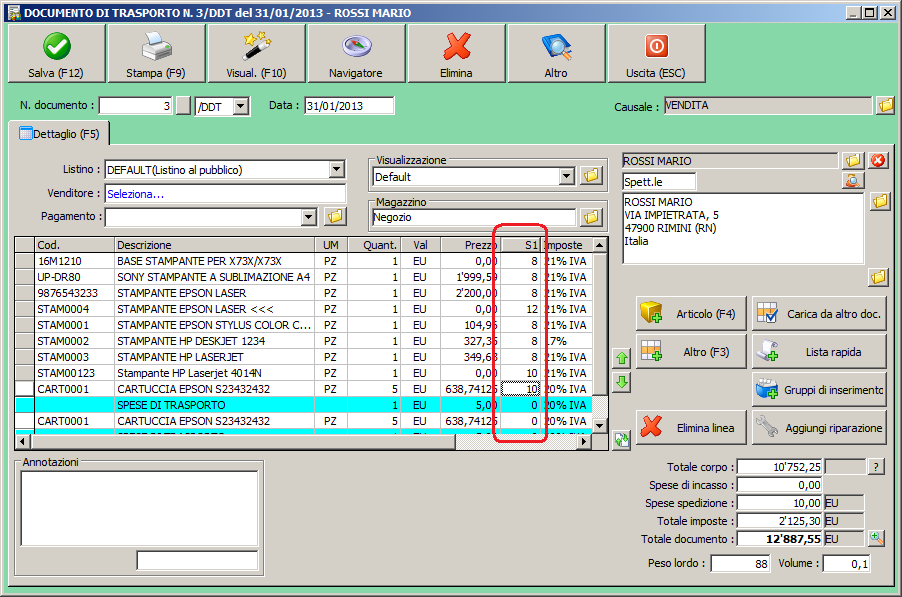

Citazione: ,non c'è un modo per inserire uno sconto che venga calcolato direttamente sul prezzo di ogni articolo? Hai gia' visto che sul corpo del documento puoi inserire una colonna sconto?

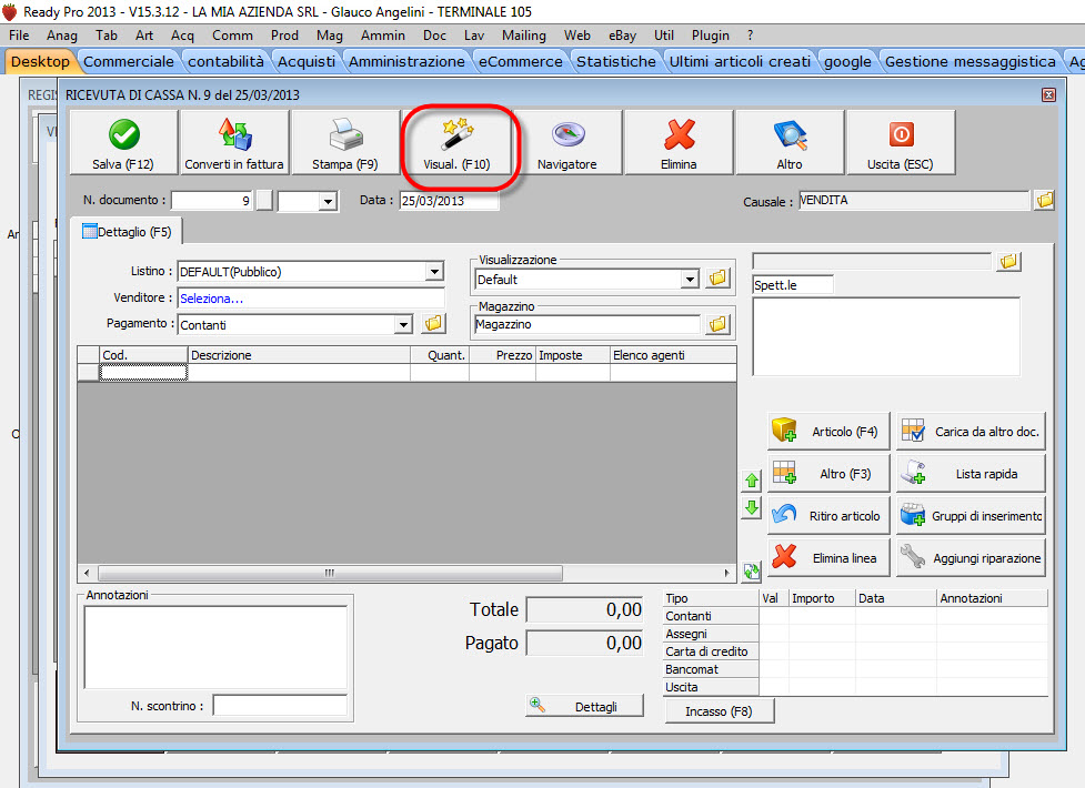

Citazione: In poche parole,non è possibile modificare il totale della ricevuta in emissione,così che il sistema calcoli lo sconto sui vari capi? Puoi modificare la visualizzazione della Ricevuta di Cassa in modo da vederla come una Fattura, ddt o Ordine cliente. Per farlo devi entrare dentro la ricevuta e premere su VISUAL F10. A questo punto anche i controlli e le scorciatoie saranno identici alle Fatture:
25/03/2013 11:49
Così va bene,c'è un modo per fare rendere questa visualizzazione di default?devo rendere più semplice possibile l'ultilizzo della cassa eprchè la devono usare le commesse che non sanno nemmeno come si accende un PC

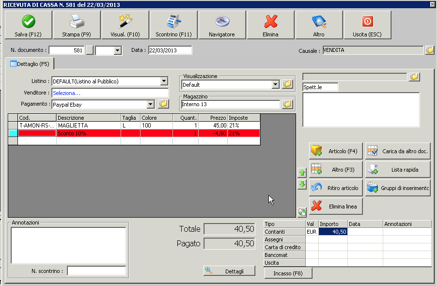

Citazione: quindi non si può fare,confermate? Gli sconti puoi inserirli o tramite AGGIUNGI ALTRO > SCONTO IN PERCENTUALE o ASSOLUTO, oppure in percentuale su ciascuna riga prodotti inserita, oppure modificando la visualizzazione con VISUAL F10 come spiegato sopra.

Certo,ma mi confermi che inserendo la riga sconto,questa non va ad incidere sulle statistiche quindi è una procedura non corretta?
26/03/2013 13:02
Citazione: confermi che inserendo la riga sconto,questa non va ad incidere sulle statistiche Sulle statistiche di vendita del singolo articolo no, confermo.
Citazione: quindi è una procedura non corretta? Non corretta nel caso di necessità di statistiche per singolo articolo, esatto.
