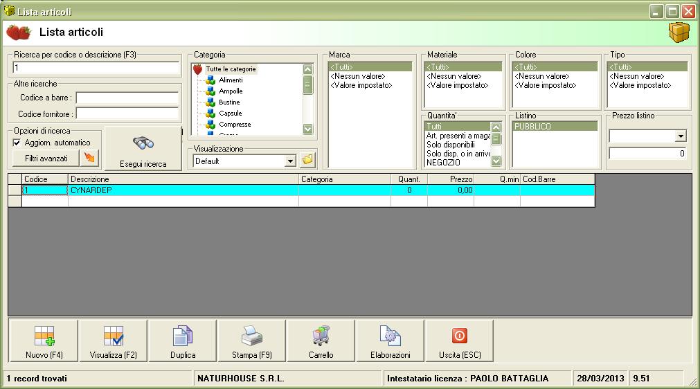

27/03/2013 12:09
Sono riuscito a caricare i nuovi articoli, ho inserito il prezzo nel listino vendita e la categoria di imposta, ma quando lo richiamo tramite codice o nome per emettere lo scontrino di vendita non mi presenta il prezzo e devo metterlo a mano. Eppure ho controllato ed è memorizzato nel campo vendita al pubblico. Come mai?

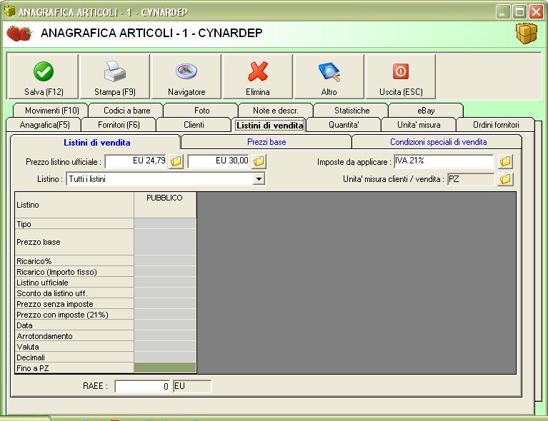

28/03/2013 09:46
ecco il file del listino, non ho provato a battere uno scontrino perchè temevo di emetterlo inutilmente
28/03/2013 09:52
Come si vede da questa schermata il prezzo risulta 0

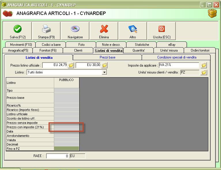

28/03/2013 10:40
Il campo LISTINO UFFICIALE viene utilizzato come riferimento per calcolare automaticamente il prezzo di vendita impostando uno sconto e in questo caso non va utilizzato.
E' necessario impostare direttamente il prezzo fisso di vendita facendo doppio click su "Prezzo con imposte" come mostrato in figura
28/03/2013 11:18
Veramente dalla figura non si vede nulla, comunque sono riuscito a scovare la riga giusta, grazie.
28/03/2013 11:56
Perdonami, ha rimesso il tuo screenshot. Allego quello corretto anche se hai già configurato correttamente il campo giusto
