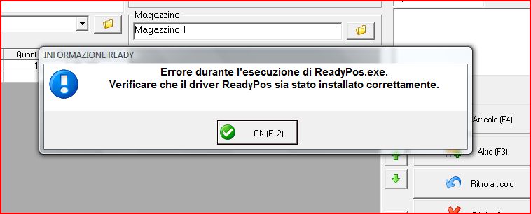

Eccomi qui allora WINDOWS VISTA NUOVO CAVETTO SITECOM USB/SERIALE SU COM3 READY IN MODALITA' PROVA CON VENDITA AL BANCO SELEZIONATA (ULTIMA REL SCARICATA IERI) TERMINALE CON CASSA RCH DRIVER ONDA SETTATO SU COM3 STAMPA CODICE ARTICOLO (NO ESTESA NO REPARTO)
APRO UNA RIC DI CASSA INSERISCO UN ARTICOLO F8 PER INCASSO CONTANTE F11 PER STAMPA SCONTRINO
ECCO IL MESSAGGIO CHE RICEVO
06/08/2010 12:18
Questo e' una cosa diversa e indica che Ready non e' installato correttamente. Nella cartella da cui lanci Ready ci deve essere un programmino ReadyPos.exe (che viene automaticamente installato con il programma).

Cmq volevo chiedere se quel driver di cui parla è l'ocx dell'onda... o se parla dell'eseguibile Readypos.exe che ho in cartella (il file c'è)
grazie
06/08/2010 12:21
si Fabio ho controllato subito infatti e c'è
cmq disintallo e reinstallo cosi tagliamo la testa al toro
06/08/2010 12:23
Lanci forse Ready in maniera "strana" Cioe': lo lanci dall'icona del programma (modo preferibile)? Oppure ad esempio con un doppio click diretto su un archivio (modo da evitare)?
06/08/2010 12:23
FUNZIONAAAAAAAAAAAAAAAAAAAAAAAAAAAAAAAAAAAAAAAAAAAA
heeheheheh MITOOOOOOOOOOOOOOOOOOOOOOOOOOOOO
adesso mi resta da capire xche su qst pc mi funzika e sull'eee asus NO
adesso doppio lavoro per franck stamattina avevo acquistato la 2a postazione mò mi deve vendere il modulo della vendita al banco
EHEHEH
se c'è qualche prova che hai bisogno che io faccia la faccio volentieri
06/08/2010 12:25
Citazione: Lanci forse Ready in maniera "strana" Cioe': lo lanci dall'icona del programma (modo preferibile)? Oppure ad esempio con un doppio click diretto su un archivio (modo da evitare)?
bingo Fabio! infatti avevo l'eseguibile sul desktop invece che il collegamento all'eseguibile
