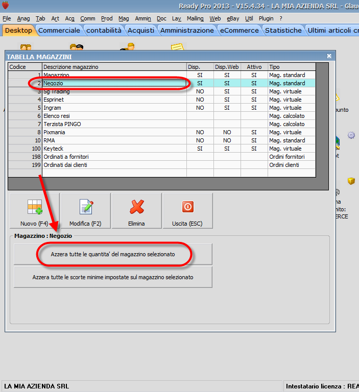

Ti chiedo ora un'altra cosa:
nella anagrafica articoli, trovo alcuni prodotti con disponibilità con segno negativo
es -62 -1000 -10 ..... (sono stati inseriti negli anni passati e nessuno sa dirmi il perchè)
desidero azzerare tutti i valori della disponibilità e portarli allo zero
come posso fare ?
ti ringrazio
Matteo
29/05/2013 15:05
Se intendi portare a zero TUTTO il magazzino (quindi giacenza di TUTTI gli articoli che hai nella lista articoli di Ready) puoi utilizzare il pulsante che ti mostro in figura che trovi nel menu TAB > MAGAZZINI.
30/05/2013 10:34
Ti ringrazio per la risposta, abbiamo risolto questo problema.

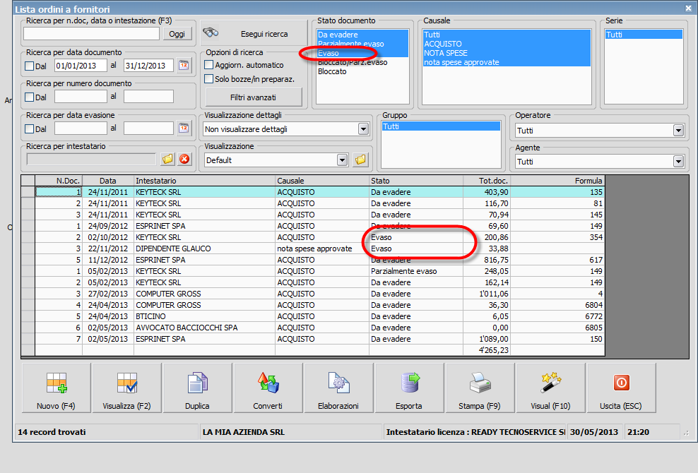

30/05/2013 15:34
Ok perfetto ... sono riuscito a convertire l'ordine a fornitore in ddt di carico.
Ma mi sono reso conto che convertendo l'ordine in ddt ... mi sparisce ogni traccia
dell'ordine (relativo numero di ordine e data) ...
questo è un problema per noi ..
c'è una modalità per elaborare il ddt di carico ma senza eliminare l'ordine a fornitore?
Matteo
30/05/2013 21:21
Citazione: c'è una modalità per elaborare il ddt di carico ma senza eliminare l'ordine a fornitore? L'ordine non viene eliminato. Molto probabilmente non lo vedi perché non selezioni l'opzione indicata in figura prima di premere su ESEGUI RICERCA:
