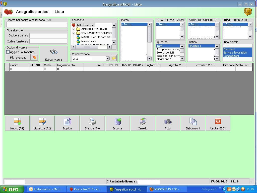

Citazione: ed ora sono certa che ciò sia dovuto all'aggiornamento che ho effettuato. Posso assicurarti che NON dipende dall'aggiornamento. Puoi mostrarci uno screenshot dei campi utilizzati nella visualizzazione della lista che impiega così tanto tempo?

Buongiorno, è la seconda volta che peggiora la prestazione dopo l'aggiornamento, ecco perchè dico che il rallentamento sia dovuto all'agiornamento o magari a qualcosa legato a ciò! comunque allego screenshot della visualizzazione che utilizzo.

Salve Daniela, esattamente le colonne "Luglio 2013", "Agosto 2013", ecc. a cosa corrispondono? Sono colonne calcolate tramite script?
Se e' cosi' il consiglio e' di utilizzare una visualizzazione piu' semplice, senza tanti campi calcolati o che richiedono elaborazioni. In caso contrario i tempi di elaborazione non possono essere costanti

I campi Luglio, agosto, settembre sono degli script, ma poco prima dell'aggiornamento non avevo questo rallentamento. durante i precedenti aggiornamenti ho ridotto la visualizzazione, proprio perchè ho avuto questo problema, ma non posso eliminare completamente questi script. questi script mi calcolano le previsioni di consegna nei singoli mesi, se ti serve te li posso inviare, nel caso vada migliorata qualcosa dopo l'aggiornamento

Salve Daniela, gli script purtroppo non possono avere sempre gli stessi tempi di elaborazione, un rallentamento puo' dipendere si da un aggiornamento di Ready Pro (anche se solitamente facciamo modifiche nell'ottica di ottimizzare i tempi e non il contrario), ma piu' semplicemente un rallentamento puo' essere dovuto al fatto che i documenti su cui viene effettuato il calcolo non sono sempre gli stessi. E siccome l'archivio dati conterra' sempre piu' documenti gli script saranno sempre progressivamente piu' lenti nell'esecuzione indipendentemente da tutto.
Per rivedere eventualmente gli script dovrebbe utilizzare il nostro servizio di teleassistenza, non e' una cosa fattibile sul forum. Il consiglio pero' e' di utilizzare per lavorare una visualizzazione senza script ed utilizzare la vista con quegli script solo quando server

Buon giorno Fabio, questi script nello specifico calcolano i preventivi in un intervallo preciso di tempo che è sempre lo stesso, non cambia, e si tratta sempre di un preventivo al mese, ma ciò che mi rende ancora perplessa è che questo problema mi compare gradualmente (peggiorando il rallentamento) dopo un aggiornamento. Purtroppo lavoriamo molto con questa visualizzazione e non possiamo farne a meno.

Mi dispiace ma non cambierebbe nulla. Stiamo analizzando i tuoi script in modo da capire se possiamo accorciare questo tempo di elaborazione.

Abbiamo rielaborato i tuoi script ma la differenza è veramente minima. Se vuoi provare ad ottimizzarli dovresti comunque acquistare anche un altro pacchetto ore di Teleassistenza perché sul tuo contratto attualmente sono rimasti pochi minuti.
