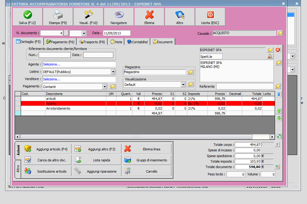

Ciao, ho seguito le tue indicazioni ma non cambia nulla, anche in modalità corrispettivi (che avevo provato anche prima) mi calcola un imponibile di euro 494,88 ed una iva di euro 103.92 mentre io sulla fattura ho un imponibile di euro 494.87 ed iva di 103.93 e non è corretto. Al momento ho confermato con i valori proposti ma non è corretto, l'ideale sarebbe poter modificare manualmente l'imponibile e l'iva in modo da esporli come indicati in fattura. C'è un modo per farlo? Grazie
11/09/2013 13:21
Purtroppo non tutti i gestionali applicano la stessa regola sugli arrotondamenti per cui in alcune situazioni non è possibile ottenere lo stesso risultato su imponibile, imposta e totale documento.
Nel tuo caso se non stampi con Ready Pro i Registri IVA puoi aggiungere nel corpo documento due linee (sconto e linea libera) di segno opposto in modo da incrementare solo l'imposta e non l'imponibile.
Ti mostro uno screenshot per maggior chiarezza:

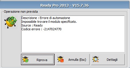

Purtroppo non riesco ad aggiornare direttamente dal programma, sino a qualche tempo fa ci riuscivo poi un giorno ha improvvisamente smesso di funzionare e mi compare il seguente messaggio di errore.
15/09/2013 10:27
Citazione: Purtroppo non riesco ad aggiornare direttamente dal programma, Abbiamo reso disponibile una versione dell'aggiornamento installabile su questa pagina http://www.readypro.it/software-gestionale-download.aspx
Citazione: sino a qualche tempo fa ci riuscivo poi un giorno ha improvvisamente smesso di funzionare e mi compare il seguente messaggio di errore. Questo errore indica che esiste un problema a livello di librerie (file DLL) Potrebbe essere un problema ad una libreria specifica di Ready Pro (nel qual caso reinstallando Ready Pro con il programma di installazione completa il problema dovrebbe risolversi) oppure potrebbe dipendere da una libreria nativa del sistema operativo Windows (ed in questo caso la risoluzione sarebbe piu' complessa, perche' se il problema e' a livello di sistema operativo sarebbe necessario reinstallarlo per ripristinare il funzionamento). Puo' trovare maggiori informazioni in merito in questa sezione del manuale: http://www.readypro.it/manuale/errori_che_richiedono_una_reinstallazione_del_programma.htm

Questa mattina il programma ha provato a fare l'aggiornamento ma mi ha dato ancora errore e non si è aggiornato. Solitamente attendo che pubblichiate l'aggiornamento anche sul sito e poi lo faccio manualmente da li' ma se c'è modo di risolvere la cosa sarebbe l'ideale. Grazie
20/09/2013 19:28
Se ha gia' provato a reinstallare Ready Pro con il programma di installazione completa, allora come dicevo sopra, il problema potrebbe dipendere da una libreria nativa del sistema operativo Windows. Ed in questo caso, se il problema e' a livello di sistema operativo, probabile che l'unica soluzione sia reinstallarlo
Come ultima possibilita' provi una delle seguenti:
- Aggiornare Microsoft Internet Explorer all'ultima versione
- Aggiornare/reinstallare MSXML 3.0 http://www.microsoft.com/it-it/download/details.aspx?id=31241
- Aggiornare/reinstallare MSXML 4.0 http://www.microsoft.com/it-it/download/details.aspx?id=15697
24/09/2013 03:09
Grazie infinite per il consiglio. Nel frattempo ho dovuto cambiare il computer e su quello attuale per il momento l'aggiornamento funziona correttamente. Spero continui così ma se necessario seguirò i tuoi consigli. Grazie ancora.
