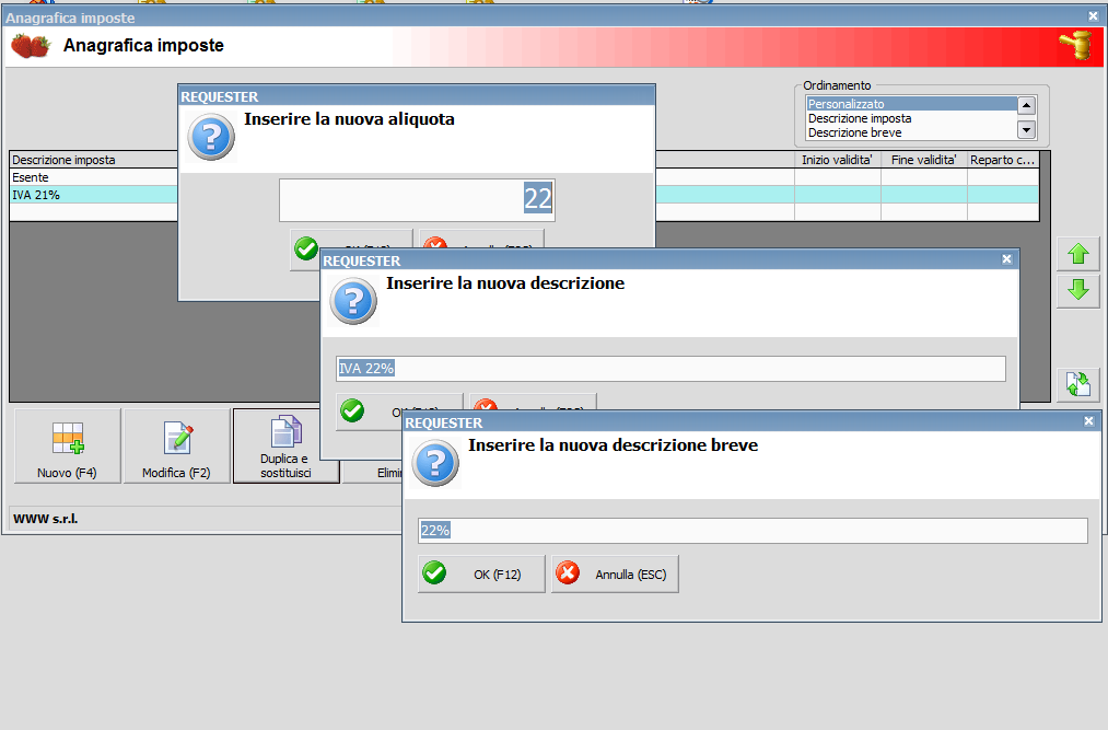

Per sostituire una aliquota IVA con una nuova aliquota (es. per passare dall'IVA 21% all'IVA 22%) i passi da effettuare sono i seguenti:
- Accedere al menu TAB / IMPOSTE, selezionare l'aliquota da sostituire (es. IVA 21%) e premere il pulsante DUPLICA E SOSTITUISCI
30/09/2013 16:00
- Verra' richiesta la percentuale della nuova aliquota (21%) e le nuove descrizioni

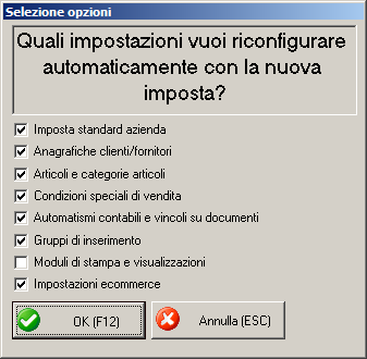

- Un'ultima finestra chiedera' di confermare quali impostazioni si desidera riconfigurare automaticamente sull'archivio
30/09/2013 16:01
Imposta standard azienda : modifica il riferimento all'aliquota su TAB / AZIENDE per le eventuali aziende aventi questa aliquota come imposta standard
Anagrafiche clienti/fornitori : aggiorna eventuali aliquote fisse configurate nel tab AMMINISTRAZIONE dell'anagrafica clienti/fornitori
Articoli e categorie articoli : aggiorna eventuali aliquote fisse associate alle categorie articoli oppure ad articoli specifici
Condizioni speciali di vendita : modifica eventuali regole di assegnazione speciali per le aliquote
Automatismi contabili e vincoli su documenti : aggiorna eventuali automatismi di contabilizzazione
Gruppi di inserimento : aggiorna aliquote impostate sui gruppi di inserimento rapido
Moduli di stampa e visualizzazioni : questa opzione modifica i riferimenti su eventuali viste personalizzati o totali per aliquota sui documenit. L'opzione e' disattivata di default per evitare problemi perche', in particolare per i moduli di stampa, potrebbe essere necessario modificare eventuali intestazioni di campo se presenti. Per maggiori dettagli fare riferimento alla seguente sezione http://www.readypro.it/manuale/sostituzione_manuale_di_una_aliquota.htm in cui viene spiegato in dettaglio quali sono le procedure interessate dalle varie modifiche
Impostazioni ecommerce : modifica eventuali aliquote impostate come default per la registrazione dei nuovi utenti sul sito ecommerce
Una volta confermata l'operazione tutti i riferimenti alla vecchia aliquota (IVA 20%) saranno sostituiti nell'archivio con la nuova (IVA 21%)

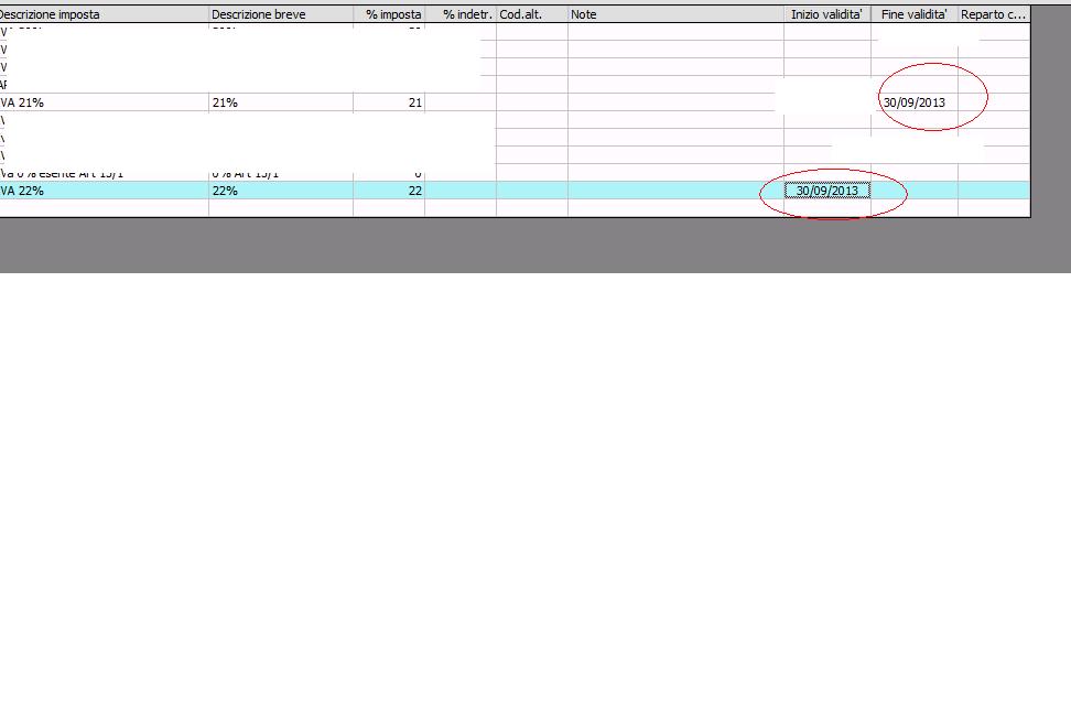

sincronizzato alle 20.10 con iva al 22% ma ugualmente online gli ordini rimangono al 21% .
forse perchč come dicevo prima l aliquota al 21% doveva essere disattivata o inserire fine daa 29/09/13 e non due aliquote attive al 30/09
