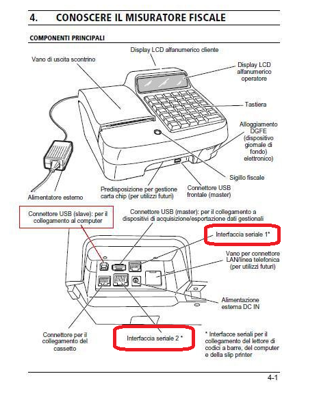

Da uno screenshot trovato su internet direi che su quel registratore di cassa dovrebbero esserci anche 2 porte seriali (il connettore si presenta come un RJ45 simile a quelli di rete)
22/11/2013 14:26
Il registratore di cassa e' fatto cosi'? Se si quello che vi serve e' un cavo di collegamento da RS232 a RJ45. Purtroppo questi variano da registratore di cassa a registratore di cassa, e di solito sono autocostruiti da chi rivende i registratori di cassa. Quindi la cosa migliore farsi fornire questo cavo dal concessionario Olivetti che ha fornito il Nettuna

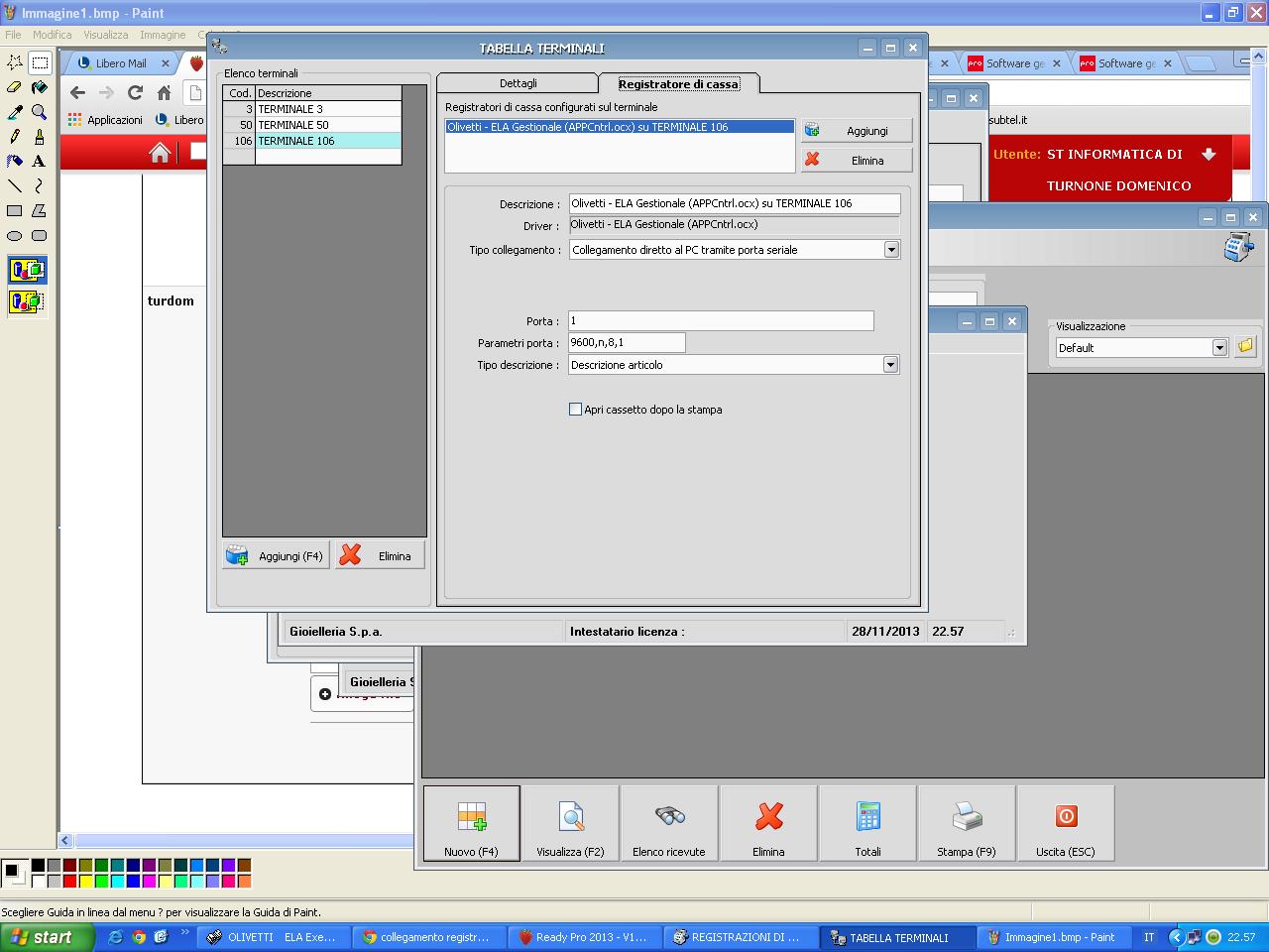

Salve, il concessionario olivetti mi ha procurato un cavo nuovo di collegamento RS232 A RJ45 e l'ho collegato "all'interfaccia seriale 2"del registratore, come da schema di cui sopra, settando il reg. in modalità "collegamento". Sul ready..ho selezionato il driver relativo sia nella versione gestionale che, poi per una prova successiva, quella "fiscale," ma utilizzando il Vs. archivio di prova, quello della "gioielleria", il messaggio: "errore di comunicazione" errore di inizializzazione del reg. di cassa" ancora è presente. Ho pure collegato il registratore di cassa ad altri 2 pc, oltre il touch, per verificare altre porte seriali.. ma l'errore è sempre presente. Ora, dato che in una precedente Vs. risposta mi avete consigliato, su mia richiesta, questo modello di reg. "nettuna 300," nonostante le numerose prove e riprove, potete cortesemente indicarmi come posso risolvere questo problema di interfacciamento? Non so più che soluzioni trovare.. grazie.

Salve, il consiglio, da me così interpretato, nn voleva essere "un'accusa.." nei Vs. confronti.., ma volevo solo dire che pur essendo un opzione da voi suggerita.. ho preferito seguirla consigliando un modello di registratore di cassa, da Voi meglio testato rispetto ad altri. Quindi mi scuso se Vi ho dato un' espressione sbagliata della vicenda. Tuttavia, di concerto con un tecnico olivetti il problema nn è stato risolto. Il registratore è stato configurato in ogni sua parte ed in modalità gestionale (anche se altre prove sono state fatte sia con quella mista che fiscale) e seguendo i parametri di porta comuni a ready. Il collegamento è stato effettuato in maniera seriale RS232 A RJ45 (interf. seriale 2 reg.cassa e direttamente al pc senza adattatori). Inoltre è stato installato sul pc il driver "elaexecute" ma anche "ela manager", indipendentemente, con la configurazione corretta della porta seriale (è stata anche provata quella usb). Il dilemma è però che sia dal pc che dal software (vedi allegato) il registratore risulta connesso correttamente attraverso le porte, sia seriale che poi usb, ma la stampa dello scontrino nn avviene. Vi volevo chiedere forse devo impostare dei parametri particolari di stampa scontrino direttamente su ready..o una procedura particolare che magari mi è sfuggita di settare in modalità demo..? oppure se è possibile sapere come un Vs. cliente ha config. il tutto? (nel menù tabelle casse, la Cassa è stata collegata al terminale 106).Grazie e mi scuso ancora per il disguido interpretativo.
