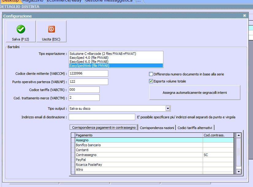

Citazione: creo una distinta con 100 documenti, 100 ricevute, da nr. 1 a nr. 100 quindi. brt la importa regolarmente. tutto ok. creo una nuova distinta con 10 documenti, 10 fatture, da nr. 1 a nr. 10. brt mi restituisce 10 errori perchè, per il sito, esistono già 10 spedizioni con lo stesso riferimento numerico. In questo caso e' preferibile attivare "differenzia numero documento in base alla serie" altrimenti Bartolini non puo' distinguere tra la fattura N.1 e la ricevuta N.1. In questo modo pero' la numerazione sara' composta in modo diverso ed anche il tracking andra' rivisto e gestito in maniera completamente diversa

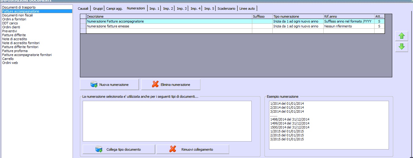

ok, ho provato in questo altro modo, correggimi se ho sbagliato

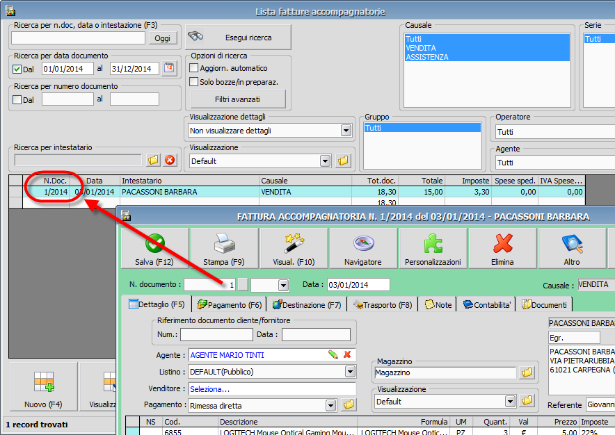

nelle fatture ho impostato come numerazione quella con il suffisso dell’anno. così facendo la fattura nr. dovrebbe diventare 1/2014 e non andare in conflitto con le ricevute. considera che ogni giorno emettiamo circa 190 ricevute e 10 fatture quindi conviene modificare le fatture. la domanda ora è: in quale modo posso vedere se questa modifica è avvenuta? ho provato ad eliminare qualche fattura emessa oggi(con la numerazione classica) e a rifarla subito ma non vedo il “/2014” come suffisso. esportando su BRT il suffisso viene fuori?

Citazione: ho provato ad eliminare qualche fattura emessa oggi(con la numerazione classica) e a rifarla subito ma non vedo il “/2014” come suffisso Se devi utilizzare questa opzione allora tanto vale seguire il consiglio del mio mio collega Fabio: "In questo caso e' preferibile attivare "differenzia numero documento in base alla serie". Si tratta sempre di indicare al corriere un "numero barra serie".
Citazione: così facendo la fattura nr. dovrebbe diventare 1/2014 e non andare in conflitto con le ricevute. Si esatto.

Il consiglio e' quello di utilizzare la funzionalita' nativa "differenzia numero documento in base alla serie" e poi sistemare di conseguenza anche la gestione del tracking (se il tracking e' gestito in maniera automatica tramite le funzionalita' native di Ready Pro esiste un tag per questo tipo di codifica)

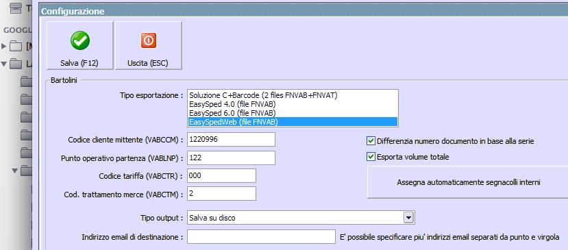

aggiornamento: essendo impaziente e non volendo sperimentare il tutto con tante spedizioni, ho creato 2 documenti di prova:
ricevuta nr. 1000 e fattura nr. 1000 li ho inseriti nella stessa distinta brt ed ho importato il tutto senza problemi. 1° problema risolto quindi. ho notato che ready, per evitare errori sul sito brt, aggiunge dei valori(2.000.000 per le fatture e 3.000.000 per le ricevute) al riferimento numerico (1000 in questo caso).

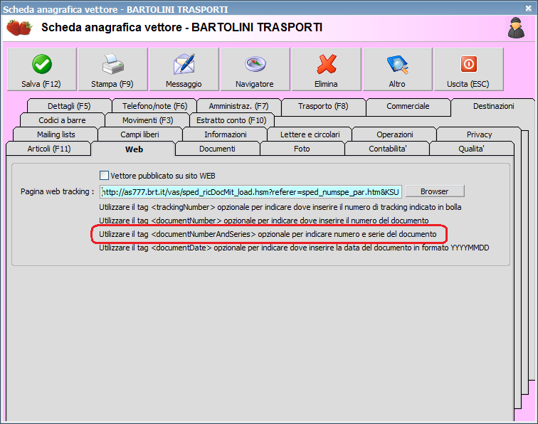

Come ricorderai l'URL di tracking per ogni vettore va configurato all'interno dell'anagrafica del vettore stesso (quindi per l'URL di tracking di Bartolini va modificata nell'anagrafica vettore di Bartolini)
Nell'URL che hai configurato in precedenza sicuramente avevi configurato il tag "<documentNumber>" Adesso con la nuova configurazione dovrai invece utilizzare "<documentNumberAndSeries>"

Grazie! Non ero al corrente di questa funzione. Ho appena modificato l'url. Ti aggiorno appena completo la verifica ma dubito che ci possano essere intoppi.

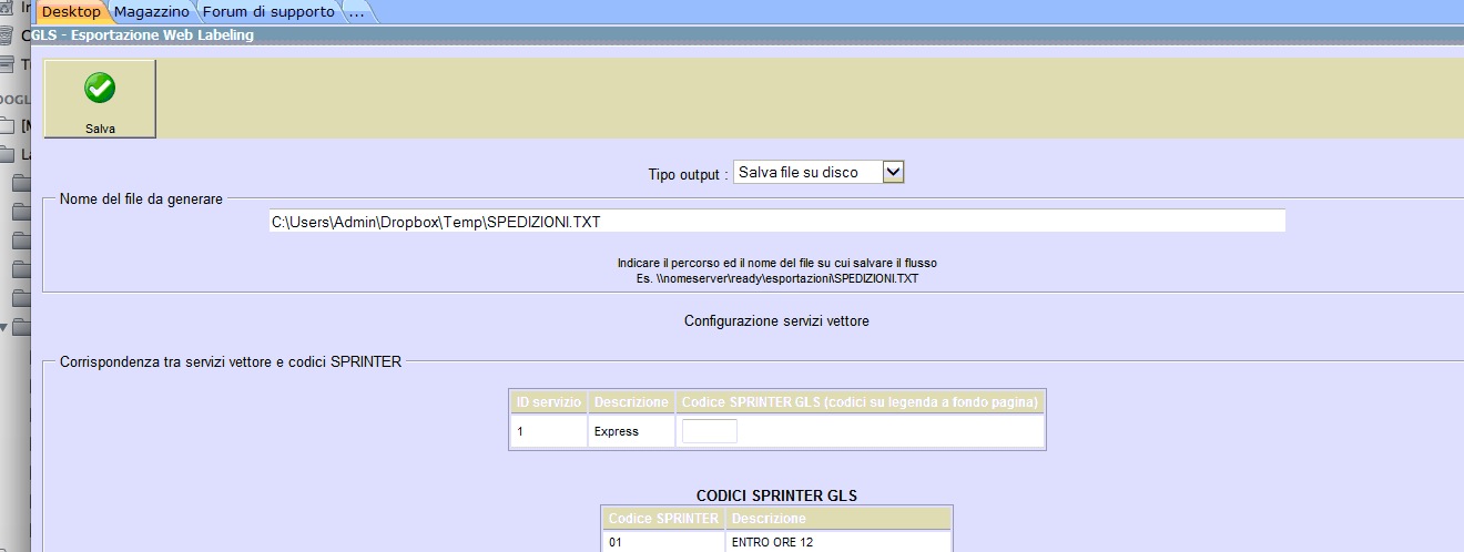

Ciao! stiamo facendo un test con GLS e mi occorrerebbe la funzione “differenzia numero documento in base alla serie” ma non la trovo…non è supportato da GLS o sto sbagliando qualcosa? in allegato quanto vedo su BRT(c’è) e GLS…
