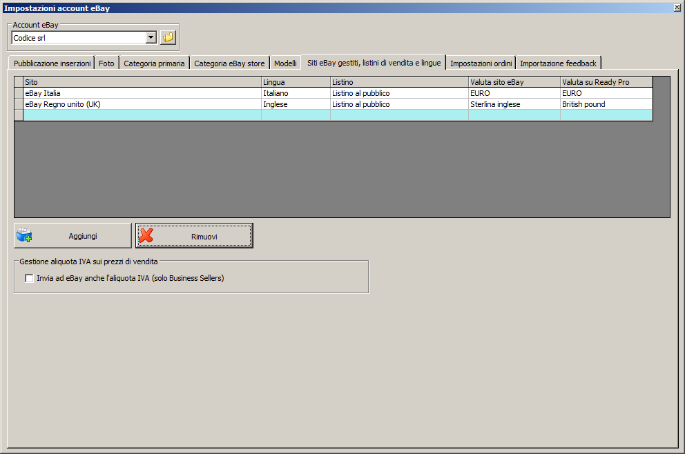

Non serve effettuare tutte queste operazioni, Ready Pro esegue gia' le conversioni di valuta necessarie.
Le uniche cose che occorre fare sono:
1) Configurare sul profilo i siti eBay su cui si vuole lavorare, quale listino utilizzare e quale valuta

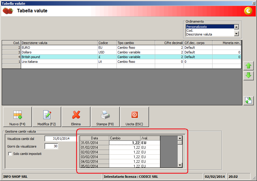

2) Mantenere i cambi aggiornati su Ready Pro sulla tabella TAB / VALUTE

Citazione: Non mi è chiaro è necessario impostare un listino specifico in valuta? (se sì, come imposto ad esempio in $?) Se imposta un listino direttamente in valuta i cambi non servono (o almeno non servono per la pubblicazione) perche' viene pubblicato direttamente il prezzo nella valuta corretta. Il cambio viene usato se il listino e' ad esempio in EURO e si pubblica su eBay.co.uk, in quel caso il programma in automatico converte gli EURO in sterline (usando il cambio inserito per quel giorno) e pubblica il prezzo calcolato
Citazione: in merito ai cambi, c'è qualche metodo per importarli da excel? No, non e' possibile
