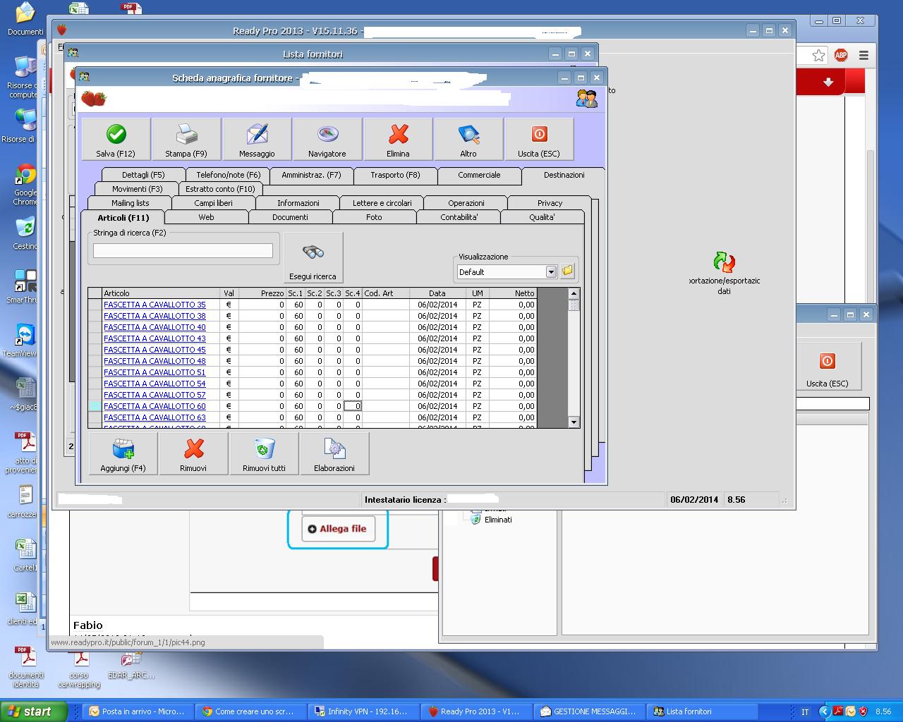

c'ero gia arrivato ma ho un problema in quanto quando selezione sul fornitore la categoria articoli nella colonna prezzo non mi esce fuori nulla, dovrebbe uscire fuori il listino del singolo articolo collegato poi allo sconto che inserisco. Ho forse sbagliato ad applicare i listini?

Difficile dire cosa ha sbagliato. Puo' allegarci qualche screenshot di esempio, cosi' da farci capire meglio cosa ha inserito sul suo archivio?

Ecco questo è quello che viene fuori devo forse inserire il prezzo nella sezione listini? i listini sono comunque tutti attivi ed inseriti. se vi serve qualche altro sreen fatemi sapere. Saluti
06/02/2014 09:16
Citazione: i listini sono comunque tutti attivi ed inseriti. Inseriti dove esattamente? Da questo screenshot non sembra inserito nessun prezzo (come prezzo di acquisto almeno, se per "listini" intende i listini di vendita si tratta di una cosa completamente separata, i prezzi di acquisto vanno inseriti nella sezione fornitori)

ok allora forse non ho capito bene io ma dove vanno inseriti allora i prezzi di acquisto nella sezione fornitori? faccio presente che i prezzi di acquisto devono corrispondere esattamente ai prezzi di listini di vendita e poi su quelli appunto abbiamo uno sconto particolare
06/02/2014 09:32
I prezzi di acquisto vanno inseriti nella sezione FORNITORI dell'anagrafica di ogni articolo modificando il prezzo nella casella PREZZO. Oppure se si preferisce si puo' anche farlo dall'anagrafica del fornitore, nella sezione ARTICOLI (come mostrato sopra) sempre inserendo il prezzo nella casella apposita

si ma ho 5000 articoli solo per un fornitore non posso mica passarli uno ad uno mi serve una procedura automatizzata o che almeno mi vada a collegare i listini di vendita con il prezzo di acquisto che poi per me sono la stessa cosa.
06/02/2014 10:22
Il problema e' che normalmente si fa il contrario, ovvero si inseriscono prima i prezzi di acquisto da fornitore, e poi da quelli si generano i listini di vendita. In quel caso i prezzi non vanno reinseriti.
Ma in questo caso essendo partiti inserendo direttamente i prezzi di vendita, i prezzi di acquisto vanno inseriti manualmente. Oppure se avete un file con codice articolo + prezzo potete importarli da un file esterno tramite filtro di importazione
