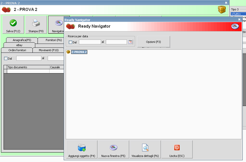

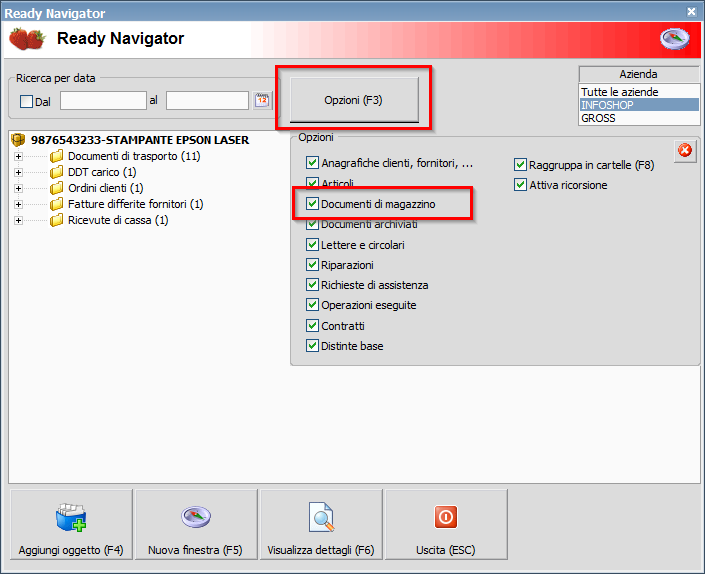

Un modo per risalire ad eventuali documenti che contengono l'articolo e' di utilizzare il NAVIGATORE http://help.readypro.com/manual.php/it/949/navigatore
14/02/2014 12:42
Si tratta di un tentativo che avevo già fatto. Non viene evidenziato niente di niente.

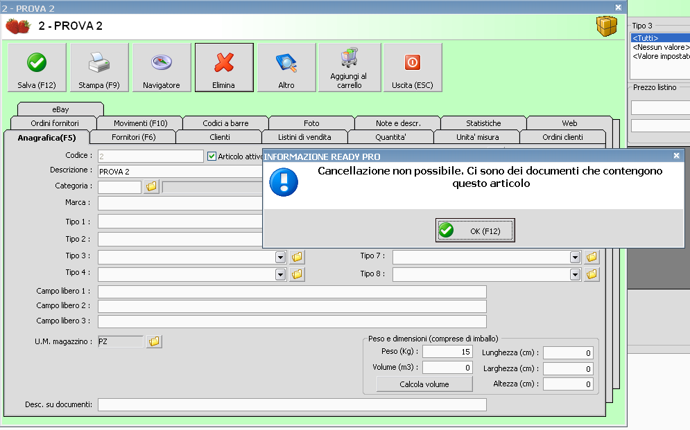

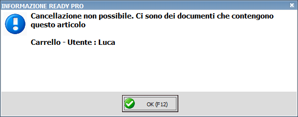

Qual'e' l'esatto messaggio che compare quando si tenta di eliminare l'articolo?
14/02/2014 13:00

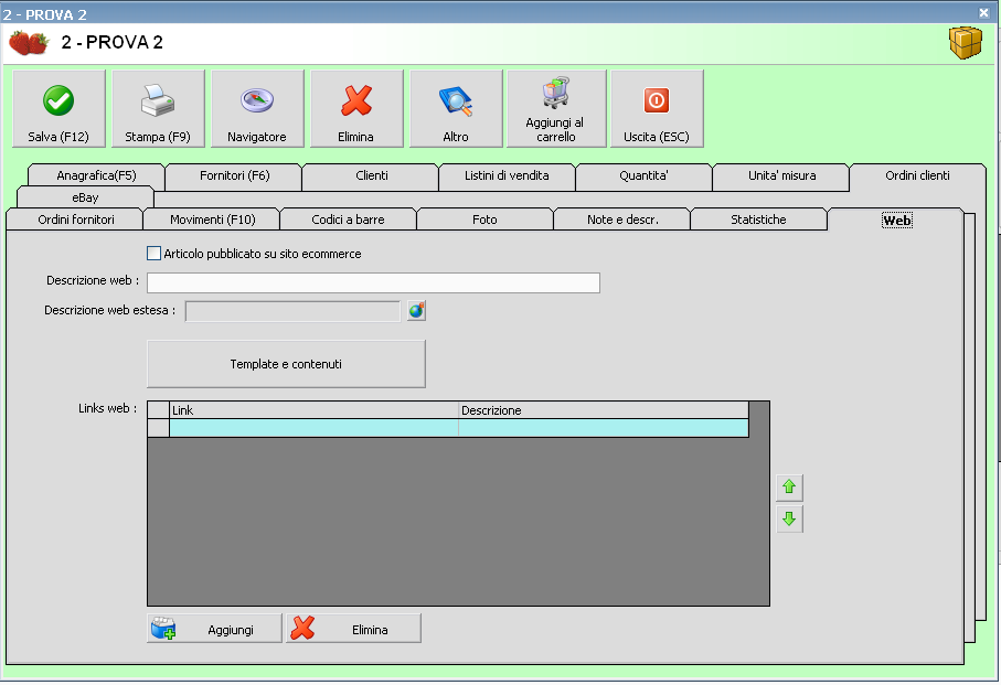

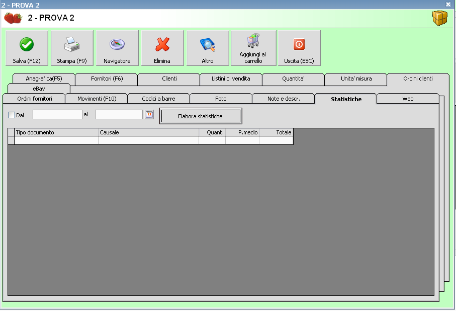

Ti allego vari screenshot.
snap01 - errore in cancellazione snap02 - statistiche articolo (vuote) snap03 - web (tolto da qualsiasi contenuto online) snap04 - navigatore (vuoto)

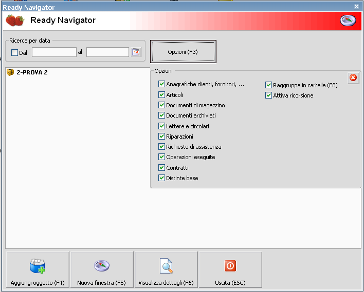

Il navigatore e' configurato per visualizzare i documenti?
14/02/2014 15:09
Ti ringrazio per la fiducia!!!
Comunque si, era configurato per visualizzare qualsiasi cosa, come da screenshot allegato.

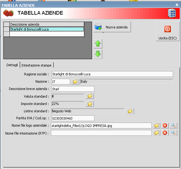

Altra cosa che si puo' controllare e' che sull'archivio sia stata configurata piu' di una azienda (menu TAB / AZIENDE) Potrebbe essere che l'articolo e' inserito in un documento di un'altra azienda e quindi quei documenti da qui non sono visibili
14/02/2014 15:44
Anche per quanto riguarda le aziende, come puoi notare, ne è stata definita solo una.

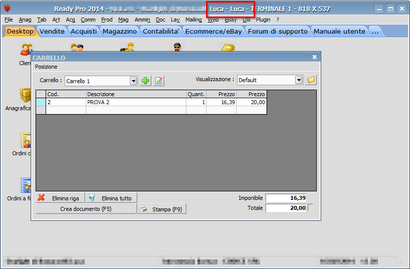

Ok trovato, e' dentro il carrello dell'utente "LUCA"
16/02/2014 12:51
Per evitare in futuro problemi simili abbiamo aggiunto un messaggio specifico che indica piu' chiaramente il tipo di documenti che contengono l'articolo
16/02/2014 13:11
Ti ringrazio. Ma come ci sei arrivato? Analizzando la base dati oppure dall'interfaccia del programma? Io accedevo con il mio utente (PBsoft) e dall'elenco carrelli non vedevo il carrello dell'utente Luca.
Bene per l'aggiornamento che avete rilasciato, sarà sicuramente comodo.
16/02/2014 15:36
Citazione: Ti ringrazio. Ma come ci sei arrivato? Analizzando la base dati oppure dall'interfaccia del programma? Dal programma, ma tramite funzionalita' nascoste che non sono utilizzabili nella versione pubblica
Citazione: Io accedevo con il mio utente (PBsoft) e dall'elenco carrelli non vedevo il carrello dell'utente Luca. Si normale, ogni utente ha un proprio carrello
