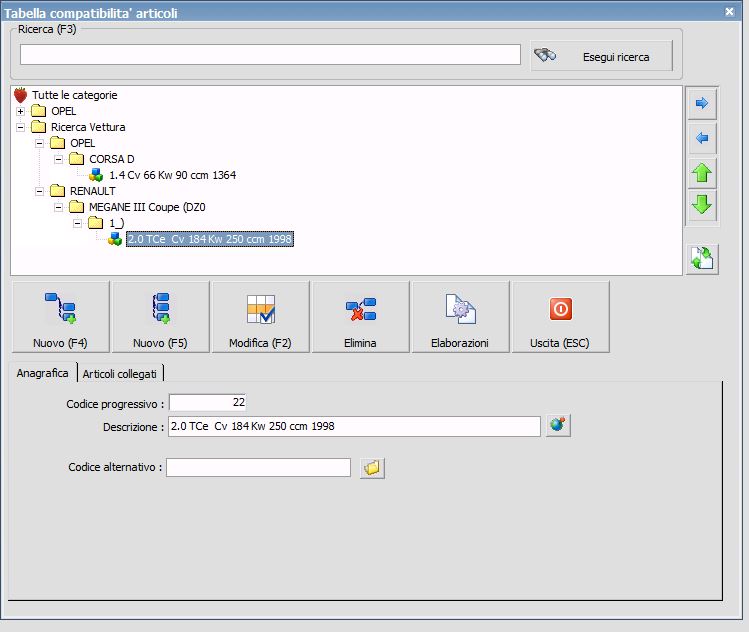

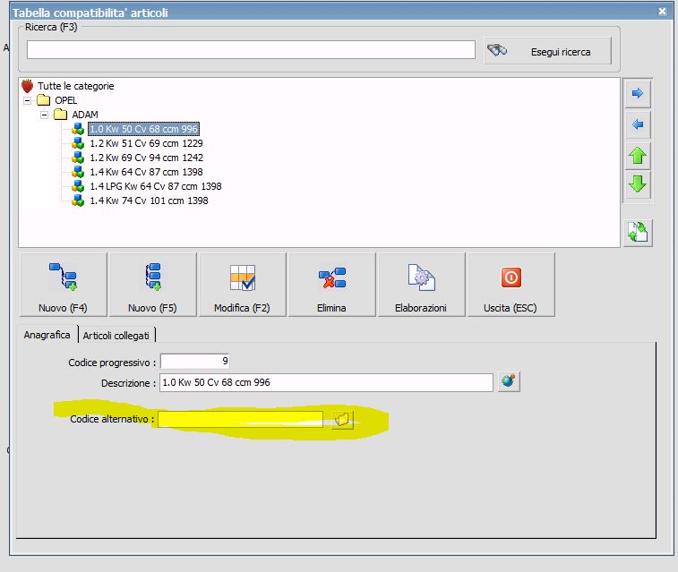

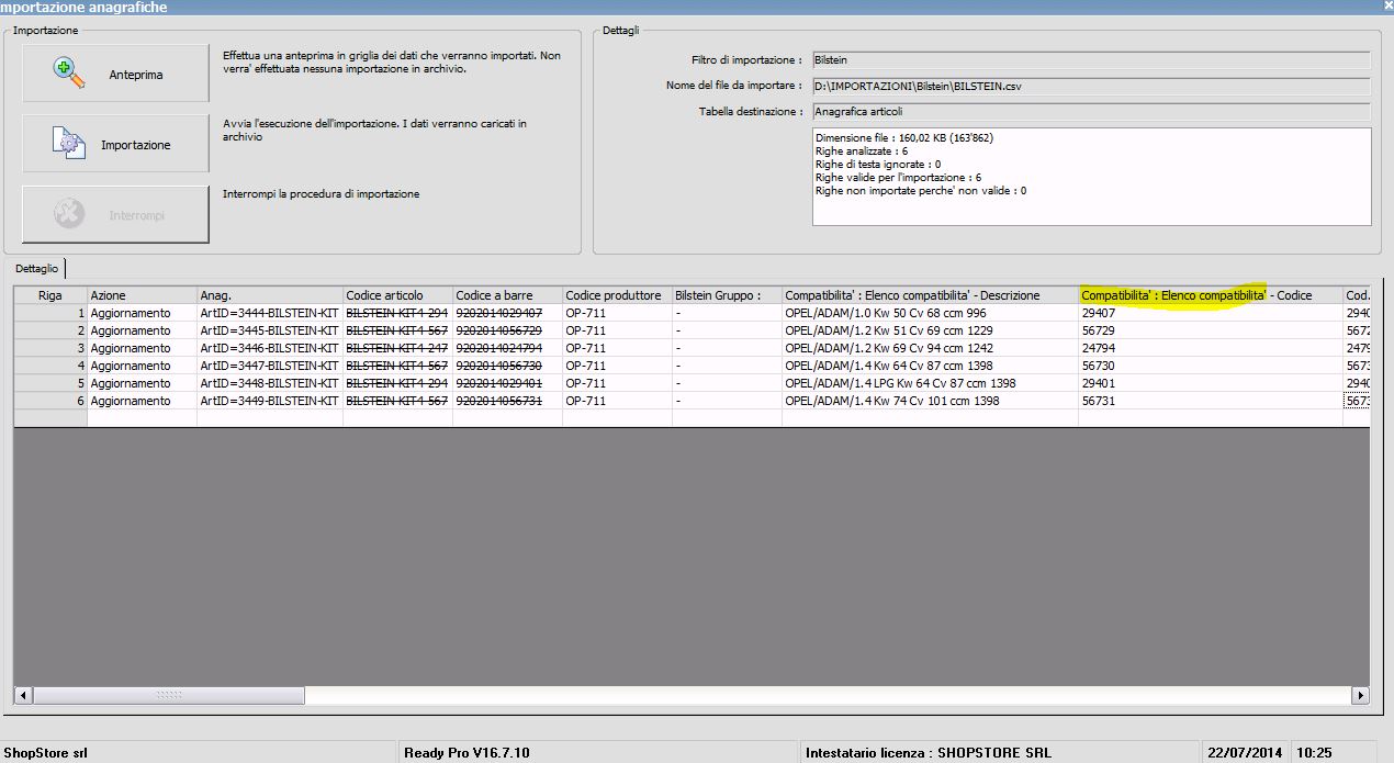

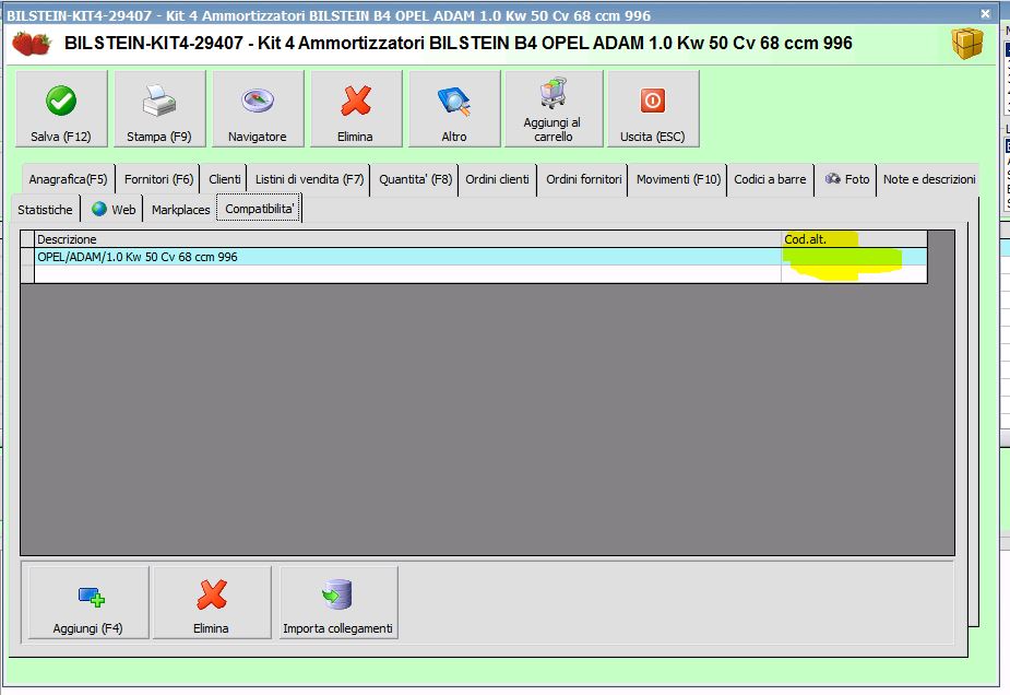

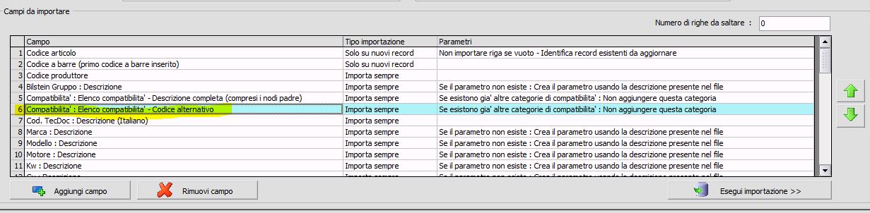

I codici alternativi sui filtri di importazione articoli servono solo per collegare gli articoli con la relativa categoria di compatibilita', e non per codificare le categorie di compatibilita'.
Quindi prima di tutto dovresti caricare tutto l'albero delle compatibilita' http://help.readypro.it/manual.php/it/1332/esempio-di-importazione-categorie-di-compatibilita-tecdoc-ktype
E solo dopo potrai collegare articoli e compatibilita' tramite codice alternativo

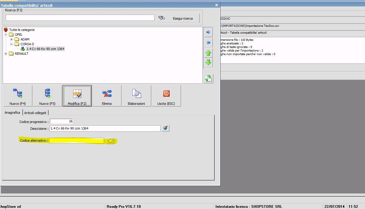

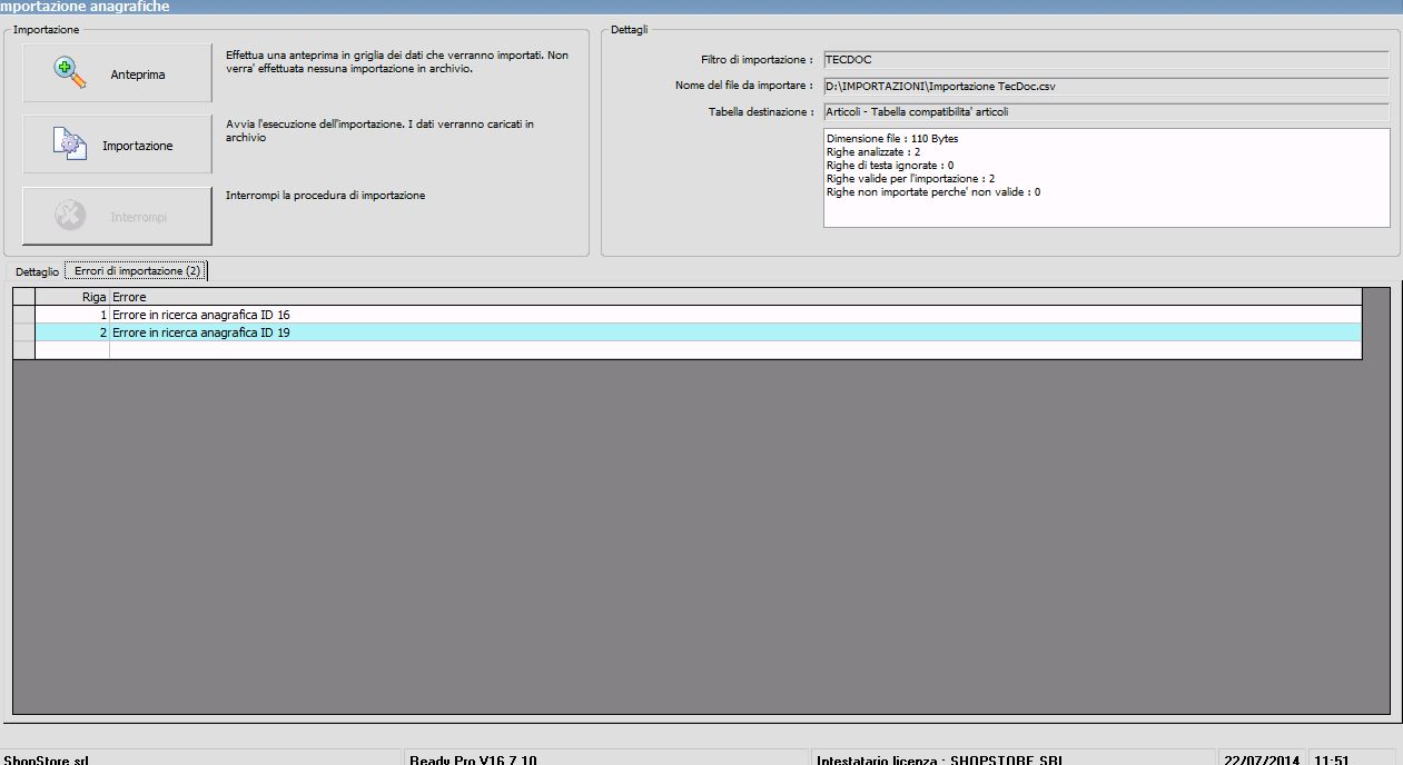

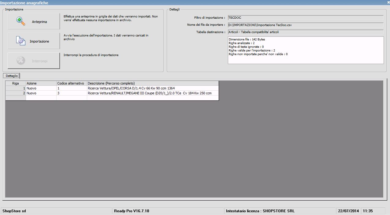

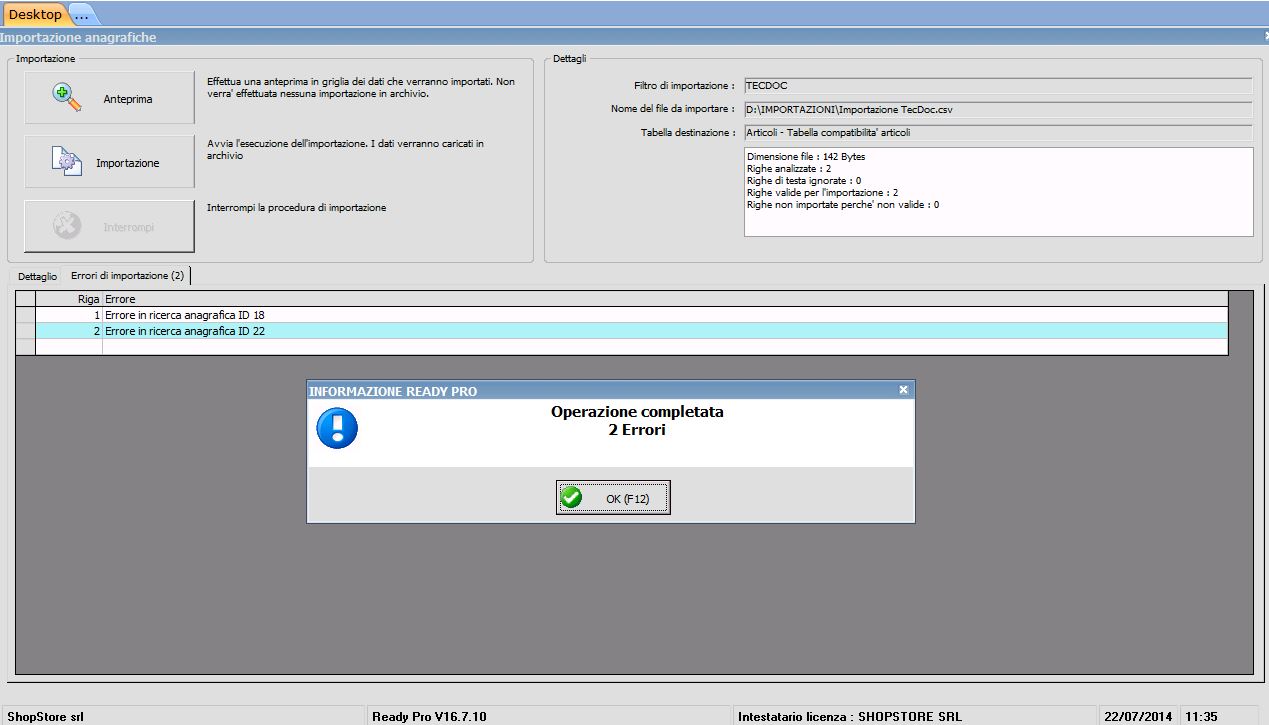

Salve, facciamo l'importazione ma il sistema ci restituisce un'errore
22/07/2014 11:52
Ho provato ad invertire e mettere il codice dopo ma il sistema da sempre l'errore. La cosa strana è che mi importa la descrizione ma non il codice alternativo. Non so dove sbaglio

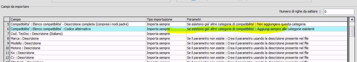

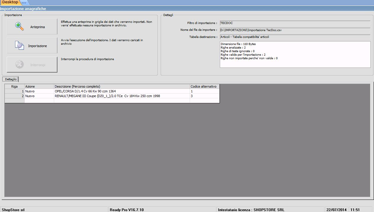

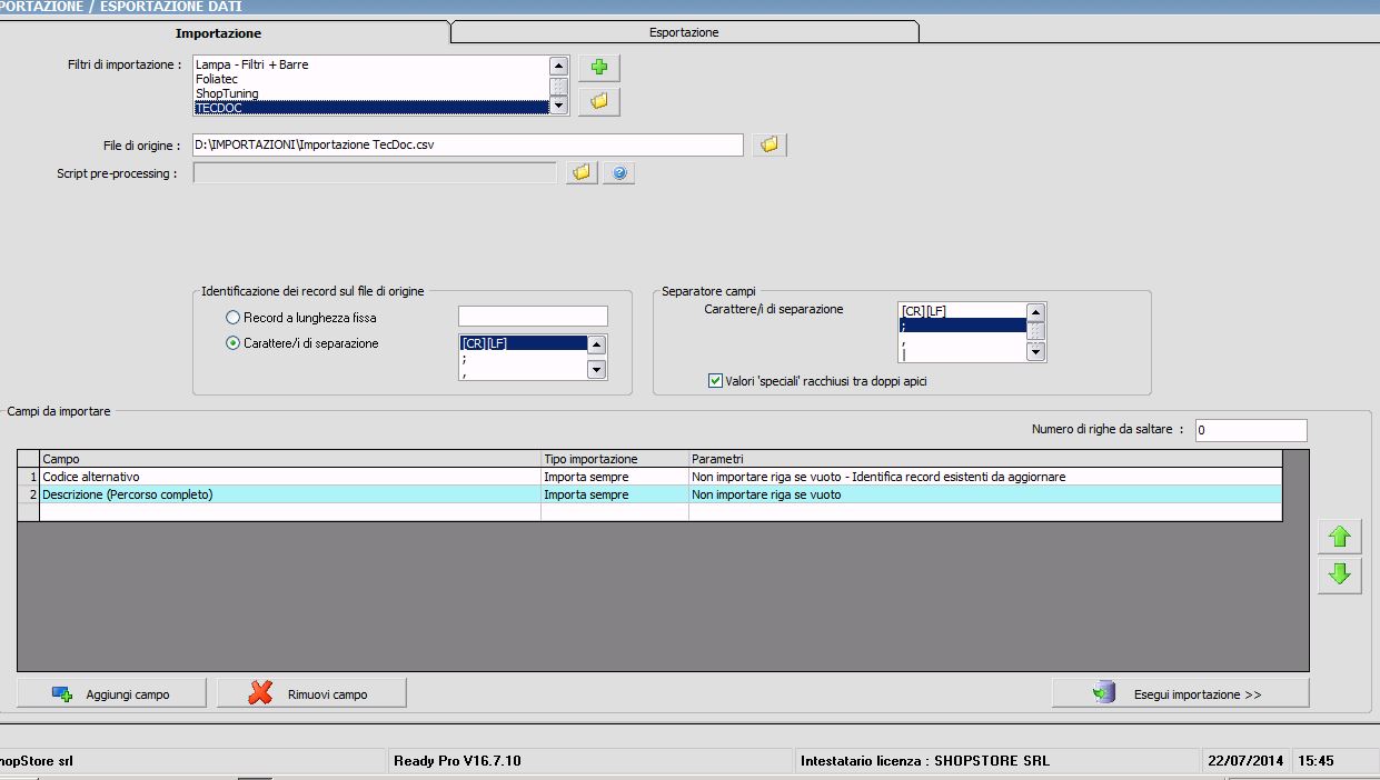

Come e' configurato il filtro di importazione?
22/07/2014 15:50
in allegato importazione
22/07/2014 20:21

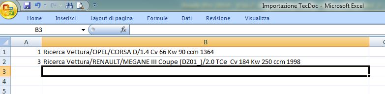

Sul filtro sembra tutto ok. Prova ad allegare il file CSV che stai cercando di importare
23/07/2014 08:38
In allegato il file
23/07/2014 08:38
d
23/07/2014 08:39
In allegato il file

Verificato con Mattia in teleassistenza, nessun anolamia nell'impostazione delle importazioni o dei file.
23/07/2014 14:08
C'e' un problema di importazione con l'archivio in modalita' SQL Server purtroppo
Per completare l'importazione esegui l'importazione 2 volte di seguito (sulla prima importazione verra' mostrato un errore ma le categorie saranno comunque importate, anche se senza codice alternativo, poi al secondo riavvio verranno caricati anche i codici alternativi TecDoc)
Sull prossima versione correggeremo poi il problema

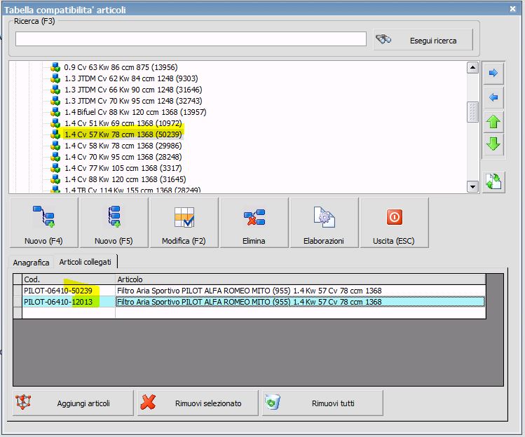

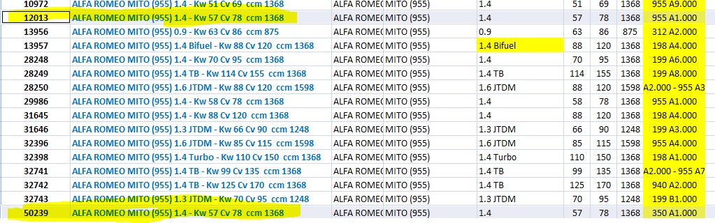

Scusa Fabio, come si comporta il sistema quanto i codicie tecDoc sono diversi ma magari cambia solo il tipo di motore? In allegato alcuni screen Codice 12013 e 50239
