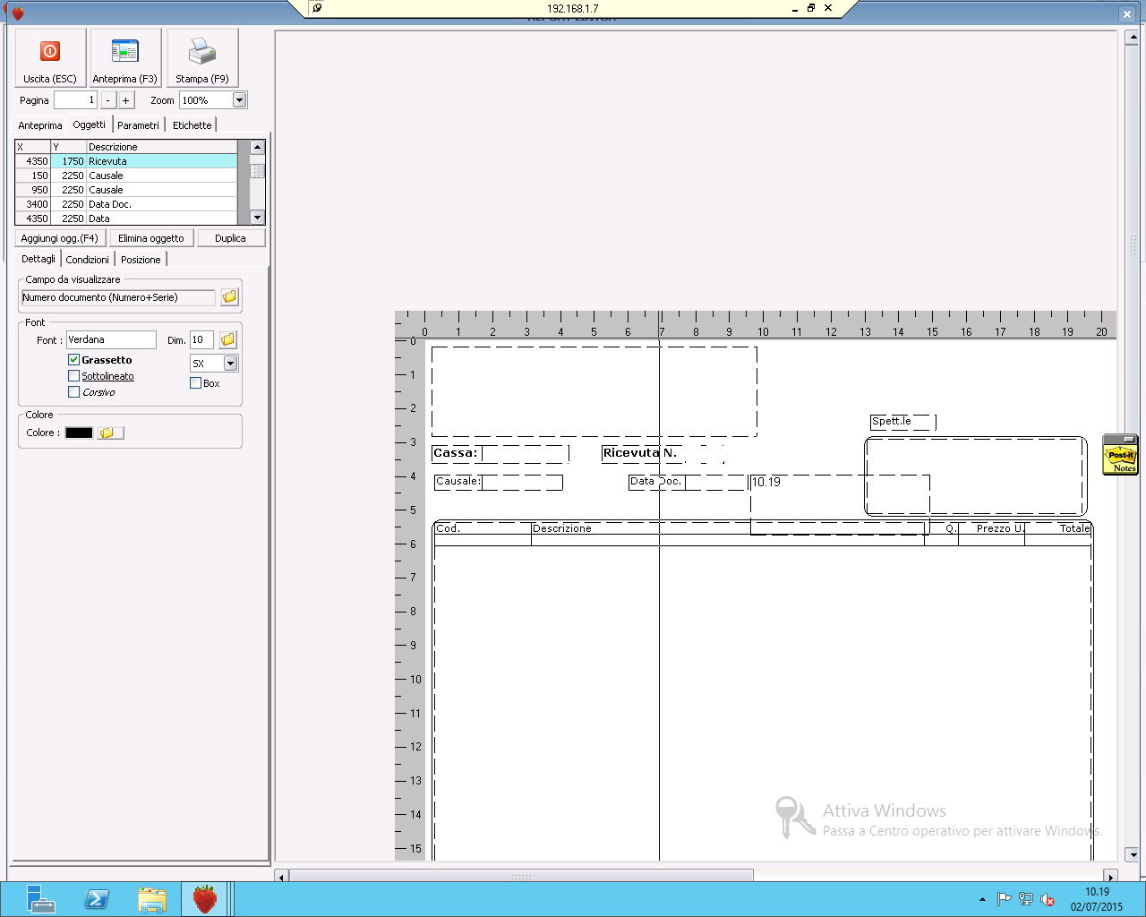

Purtroppo e' piuttosto difficile rispondere in maniera precisa, i motivi possono essere molti. La prima cosa da verificare prima di tutto e' se a schermo la serie numerica P, N, C si vede. Se a schermo e' visibile ed e' mancante solo in stampa probabilmente dipende da come e' configurato il modulo di stampa (UTIL / REPORT EDITOR) dove e' stato utilizzato un campo che stampa il solo numero progressivo e non anche la serie numerica

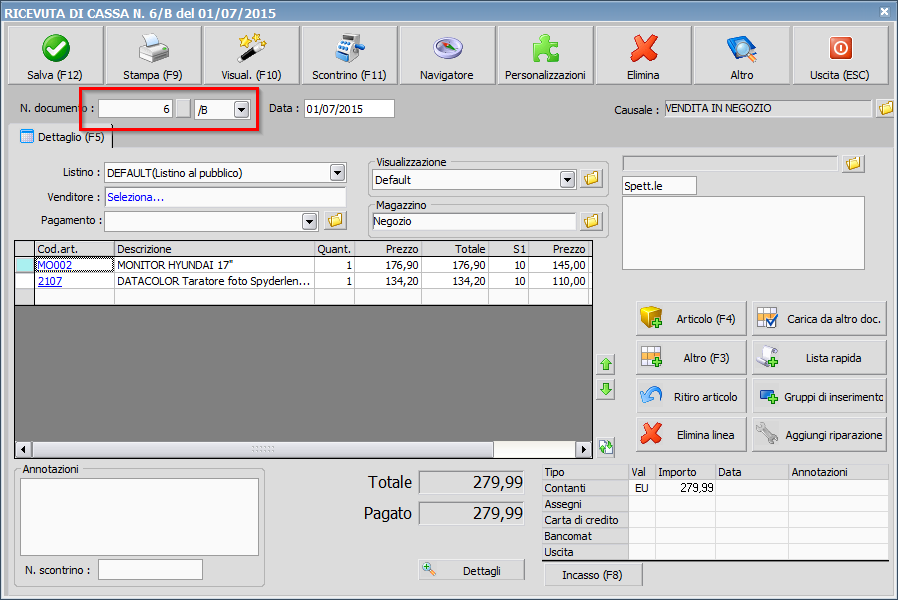

Salve, in report editor trovo la voce (Numerazione+Serie) quindi credo sia impostata. Io quando stampo la ricevuta, nonostante scelgo la serie, non compare. Quando vado in ricevute di cassa non mi compare la numerazione a meno che non edito la ricevuta (per inserire altri prodotti o rimuoverli) e vedo la numerazione

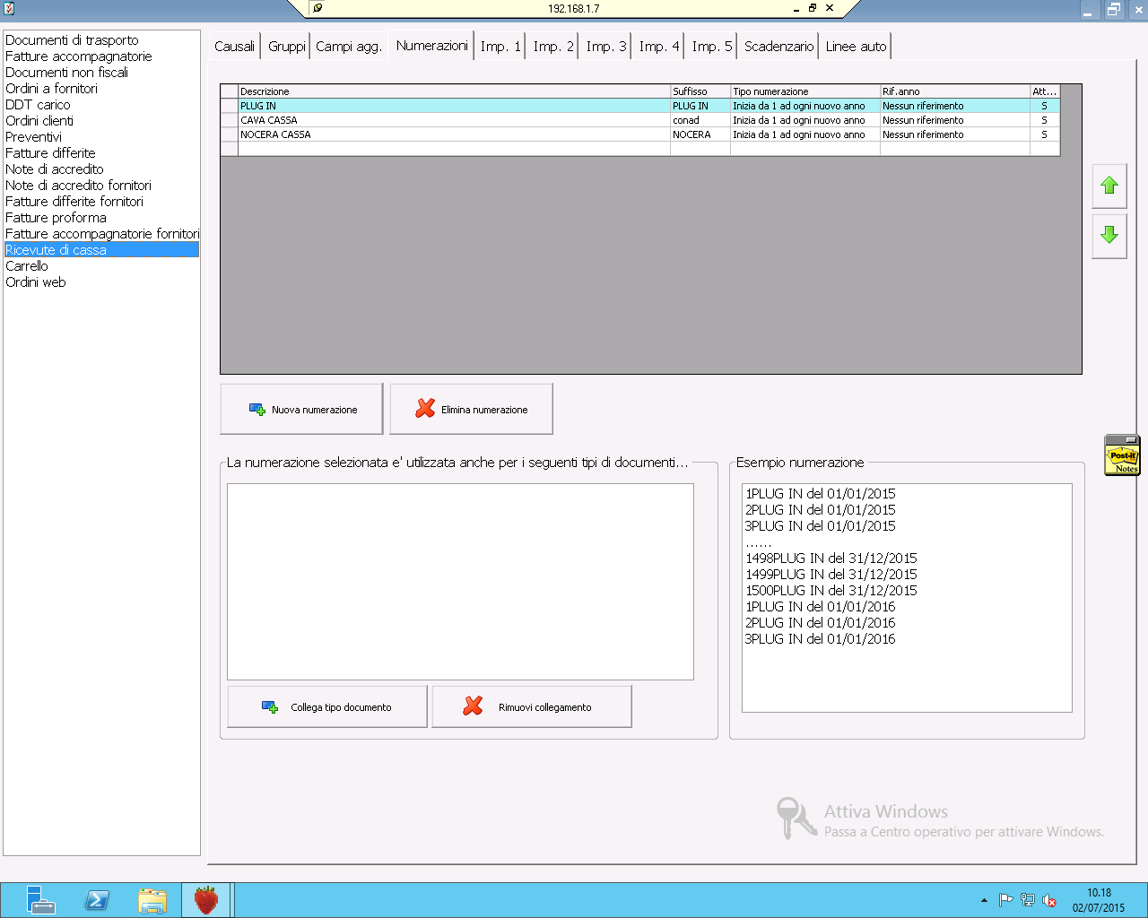

Salve, dove devo andare per configurare le serie numeriche? cosi allego tutti gli screen in una volta. Grazie
02/07/2015 10:04
Citazione: dove devo andare per configurare le serie numeriche? Su UTIL / IMPOSTAZIONI DOCUMENTI / NUMERAZIONI
http://help.readypro.it/manual.php/it/1004/numerazioni

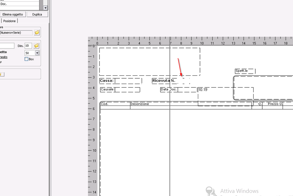

Il campo dove dovrebbe essere visualizzato e' quello che ho evidenziato? Hai provato semplicemente ad allargare lo spazio (a occhio mi sembra un po' troppo stretto per contenere una scritta XX CONAD )

Secondo me il problema e' che il campo in stampa e' troppo piccolo

Citazione: non credo perchè è stato sempre cosi... Questo pero' non significa che il problema non sia questo. Forse il numero del documento e' passato da 2 a 3 cifre e quindi lo spazio necessario e' maggiore, oppure si sta utilizzando un diverso driver stampante che genera una stampa leggermente piu' larga o spaziata
