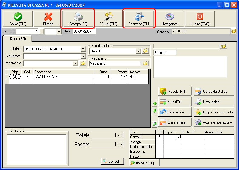

è possibile collegare a READY, Sia il registratore di cassa sia una stampante fiscale??? e decidere da quale delle due stampare alla fine di una vendita
05/01/2007 14:00
Certamente. F9 = Stampa con stampanti normali, F11 = invia i comandi al registratore fiscale.

Citazione: questomanualmente me lo consente ma non so come potrei fare usando il vs programma.... Alcuni registratori di cassa prevedono una stampa di questo tipo (diversi modelli RCH ad esempio hanno la possibilita' di stampare scontrini non fiscali). Siccome non tutti i registratori hanno questa possibilita' pero' non abbiamo mai integrato in Ready i comandi necessari per stampare scontrini non fiscali. Non escludiamo in futuro che questa possibilita' venga aggiunta ma non a breve purtroppo.
