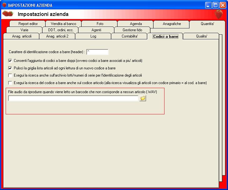

Sulla prossima release 9.1 cercheremo di fare in modo che eventuali messaggi non interferiscano con l'acquisizione dei codici a barre, perche' effettivamente non e' funzionale Per quanto riguarda invece la riproduzione di un suono e' una buona idea, ma nell'immediato non possiamo inserire niente in questo senso. Teniamo comunque buono il suggerimento

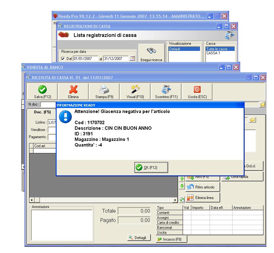

Ho notato che, con questa nuova versione, nel caso appaia l’avviso di giacenza negativa, cliccando con il lettore a barre su un nuovo art. la finestra non scompare come avveniva prima, ma si apre l’anagrafica dell’art. Anche così si perde del tempo, quando un cliente si presenta alla cassa con decine di art. l’operatore ha poco tempo per guardare il monitor ad ogni art., ci si limita solo a contare i pezzi passati con il lettore confrontandoli poi con quanto visualizzato sulla ricevuta.
Sintetizzando, quando si cerca di vendere un’art. la cui giacenza è zero, appare l’avviso di giacenza negativa, a cui è possibile associare un avviso sonoro, dove per continuare avverte di premere “OK o F12”. E’ possibile fare in modo che Ready, se si preme un qualsiasi tasto diverso da OK o F12 (compresa una cliccata su un codice a barre), non si schiodi da questo avviso e continui, ad ogni input diverso da OK o F12, a dare l’avviso sonoro?

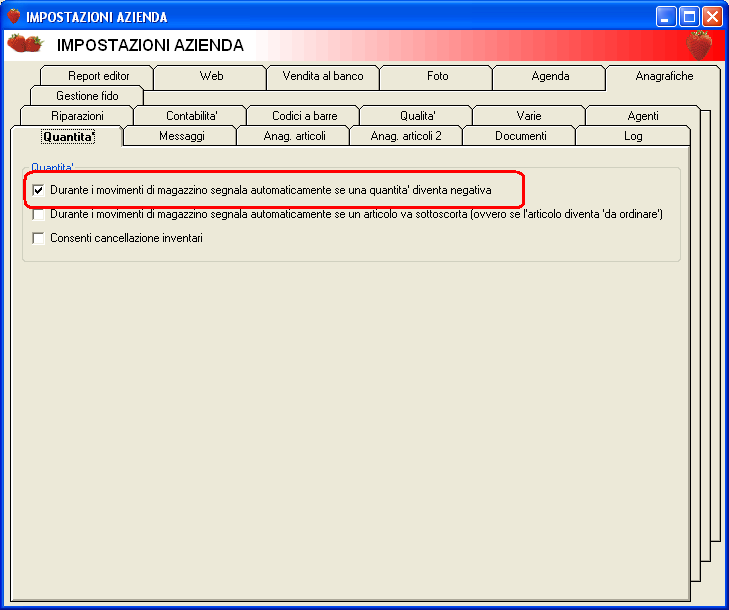

Puoi disattivare l'avviso sulle giacenze negative

Citazione: Fabiè... questa non è una soluzione, se l'avviso non mi interessava l'avrei disattivato da tempo. Se come dici l'operatore non guarda lo schermo, al momento mi sembrava la soluzione migliore.

Quindi anche l'avviso sonoro non sarebbe la soluzione ideale/finale a questo punto. Mi pare di capire che tu vorresti che lo guardassero lo schermo, giusto? E se quando compare il messaggio facessimo in modo che Ready non vada avanti se non premendo F12 o ESC sulla tastiera? Cosi' il messaggio rimarrebbe visualizzato forzatamente e l'operatore alla cassa dopo averlo confermato, sarebbe costretto a ricontrollare a che punto era arrivato nella lettura.
22/02/2007 08:52
Si Fabio, prima succedeva che - appariva il msg- l'operatore non si accorgeva - cliccava un'altro art. - il msg spariva e alla fine mancava l'art.
Con il msg sonoro 8 su 10 ci si accorge del msg., se però rimane a video finchè non si conferma con tasto univoco sarebbe funzionale al 100%.
Adesso con le stesse condizioni appare l'anagrafica dell'art. andato sotto scorta, in effetti sembrerebbe una cosa giusta in quanto si va subito a controllare l'art., ma in pratica non lo è in quanto questi controlli li facciamo a vendita avvenuta. In quel momento è prioritario concludere la vendita e passare ad un'altro cliente.

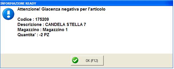

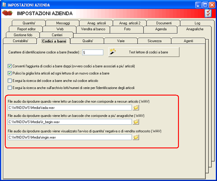

Salve, effettivamente, con questa nuova versione, un avviso di giacenza negativa (fig. 1) permane, in apparenza (se si rimane inattivi, dopo 30” l’avviso sparisce come se si fosse premuto “F12”), a video finché non viene premuto il pulsantino di “OK” o “F12”.
Sarebbe ottimale, e credo esaustivo, se l’avviso fosse accompagnato da un “rumoraccio” sonoro, e che tale “rumoraccio” si ripetesse qualora venga premuto qualsiasi tasto diverso da “OK” o “F12”.
Come spiegato in precedenza, l’operatrice al banco potrebbe accorgersi dell’avviso dopo svariati secondi, e nel frattempo potrebbe aver passato ed imbustato altri art.. In questo caso, che è quasi la norma, rimane difficile ricordarsi gli art. passati dopo l’art. che ha generato l’avviso, mentre un “rumoraccio” attirerebbe l’attenzione sul video.

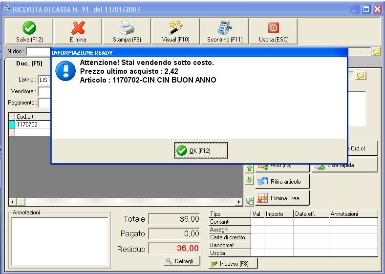

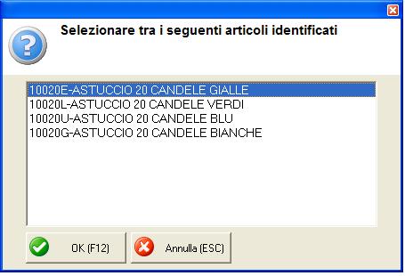

Vi chiedo, inoltre, di apportare le stesse modifiche dell’avviso di “Giacenza Negativa” all’avviso di “Scelta” (fig. 2), che si genera quando alcuni art. hanno lo stesso cod. a barre, oltre all'avviso di "Vendita sottocosto".
01/09/2007 08:17
Citazione: oltre all'avviso di "Vendita sottocosto". Sulla versione attuale anche questo e' gia' stato modificato allo stesso modo dell'avviso di quantita' negativa

Citazione: apportare le stesse modifiche dell’avviso di “Giacenza Negativa” all’avviso di “Scelta” (fig. 2), che si genera quando alcuni art. hanno lo stesso cod. a barre Ok aggiungeremo sulla prossima versione (anche se in un ambiente di utilizzo intensivo dei codici a barre come nel tuo caso forse sarebbe meglio se cercassi di evitare di avere articoli con codici a barre duplicati)

Citazione: Sarebbe ottimale, e credo esaustivo, se l’avviso fosse accompagnato da un “rumoraccio” sonoro Sulla prossima versione 9.9 aggiugeremo la possibilita' di attivare altri avvisi sonori (oltre a quello gia' presente in caso di lettura di codici non identificati)
