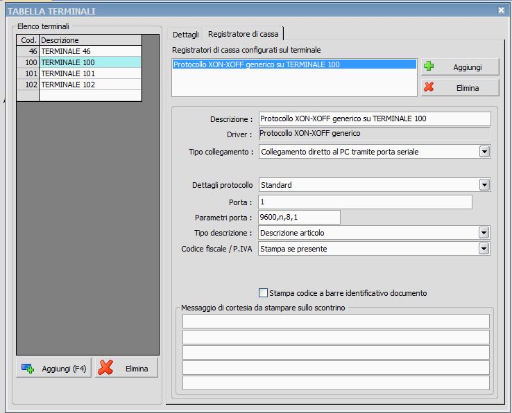

Se non compaiono messaggi purtroppo posso solo fornire indicazioni generiche, perche' il problema puo' essere a qualsiasi livello:
- verificare il cavo di collegamento tra PC e registratore di cassa ed eventualmente sostituirlo - verificare che la porta configurata (com1 vedo dallo screenshot) corrisponda alla porta a cui e' collegato il cavo seriale - verificare che i parametri di velocita' (9600,n,8,1) corrispondano a come e' configurato il registratore di cassa - al limite provare ad eliminare e ricreare la configurazione del registratore di cassa (anche se sicuramente con questa operazione non cambiera' niente)
se niente di tutto questo funziona non e' da escludere che ci sia un problema hardware, od alla porta seriale del PC oppure all'interfaccia del registratore di cassa.
