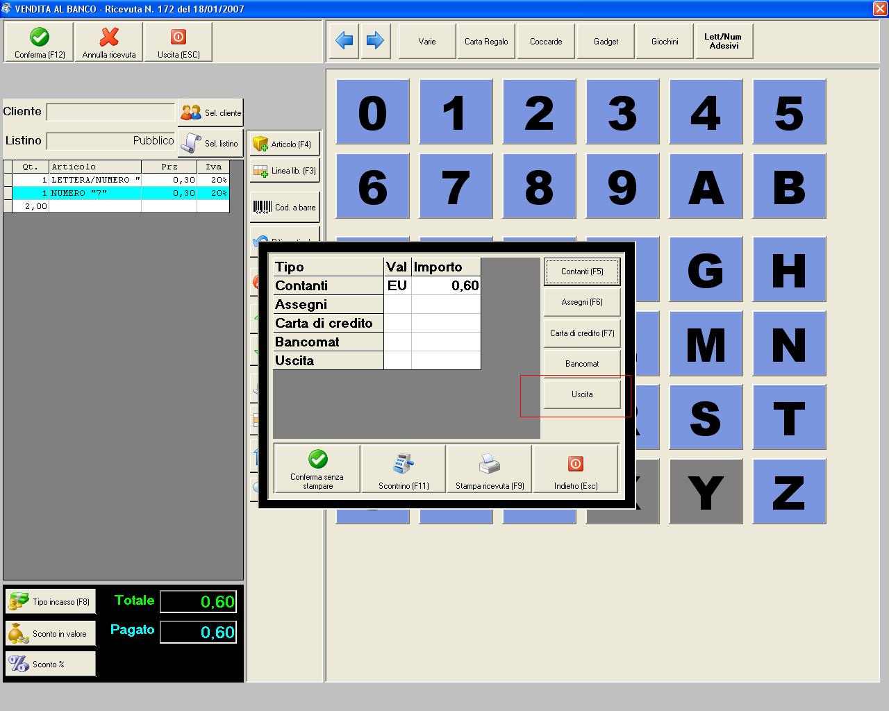

Citazione: Ed inoltre, a che serve il tasto “USCITA”? Serve per inserire una "Uscita di cassa" (un resto solitamente). La descrizione di quel pulsante e' modificabile da Comm/Tabella tipi di incasso
21/01/2007 10:18
Buon Giorno, sto usando l'ultima versione la 8.12.2. Visto che ho l'occasione di rispondere, aggiungo che farebbe comodo anche un pulsantino che trasformi la "RICEVUTA PANNELLO RAPIDO" in "RICEVUTA STANDARD", questo, ovviamente, se non comporta grossi problemi. Io faccio richieste di migliorie senza sapere, ovviamente, se sia tecnicamente possibile oltre, naturalmente, al tipo di lavoro che richiederebbe. Valutate voi. Grazie comunque, aspetto notizie per il sospetto bug.

Citazione: Sarebbe comodo che quanto sopra avvenisse anche dopo aver stampato lo scontrino. E' una cosa voluta per lasciare la possibilita' di fare anche una stampa di una ricevuta (STAMPA - F9)
21/01/2007 22:10
Citazione: Serve per inserire una "Uscita di cassa" (un resto solitamente). La descrizione di quel pulsante e' modificabile da Comm/Tabella tipi di incasso
Si...l'avevo intuito, è comunque diverso dalla ricevuta standard in quanto cliccando con il mouse su "Uscita" nella stessa il valore viene proposto in automatico (qualora l'incasso sia superiore al venduto), mentre su pannello rapido bisogna inserire il resto manualmente

Citazione: E' una cosa voluta per lasciare la possibilita' di fare anche una stampa di una ricevuta (STAMPA - F9)
Effettivamente premendo (STAMPA -F9) la schermatina sopra riportata sparisce, ma gli art. rimangono sulla ricevuta. L'unico modo per chiudere la schermatina e pulire la ricevuta è, come sopra riportato, premere "CONFERMA SENZA STAMPARE". Così come impostato ora non è molto comodo, infatti se stampo lo scontrino e succesivamente stampo la ricevuta, per pulire la ricevuta a video devo ripremere (TIPO INCASSO e successivamente CONFERMA SENZA STAMPARE).

Ciao....in effetti hai capito male. Succede che dopo aver selezionato il pagamento con "F8" si apre una schermatina dove si inserisce il tipo di incasso con "F5". L'unica possibilità per chiudere questa schermatina è "Chiudere senza stampare" anche se si è già stampato lo scontrino. Credo sarebbe utile che, dopo aver stampato lo scontrino, la schermatina si chiudesse, è la ricevuta pulirsi degli art. venduti. (in pratica quello che succede premendo "CHIUDERE SENZA STAMPARE"). A me farebbe comodo che si chiudesse addirittura tutta la ricevuta, tanto si riapre in automatico quando clicco su un art. con il lettore a barre.

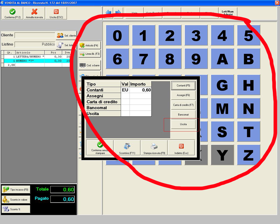

ciao d@rio
vorrei sapere una cosa.... come hai fatto ad inserire i tasti selezione umero cosi grandi??? come vedo in schermata allegata da te ciao

nella parte destra della tua videata 1post vedo sia i numeri che le lettere...giusto

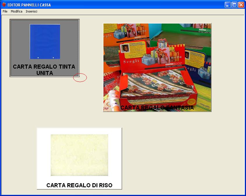

Ciao Miloc, da “Editor Pannelli Cassa” puoi modificare le dimensioni dei pulsanti tenendo premuto il tasto del mouse e trascinandolo (come per allargare una finestra di windows) fino alle dimensioni che desideri
12/02/2007 22:01
Citazione: già che ci sei mi spieghi anche come hai inserito le lettere..... grazie veramente Sempre da "Editor Pannelli Cassa" vai su "Inserisci" e ti crei il tuo pulsante ARTICOLO o LINEA LIBERA

Citazione: Dopo aver stampato lo scontrino, la schermata (di cui allego immagine) rimane a video, e tale rimane finchè non si preme il tasto “CONFERMA SENZA STAMPARE”. Infatti dopo averlo premuto il pannello si pulisce degli art. venduti ed il num. della ricevuta si incrementa di una unità. Sarebbe comodo che quanto sopra avvenisse anche dopo aver stampato lo scontrino.

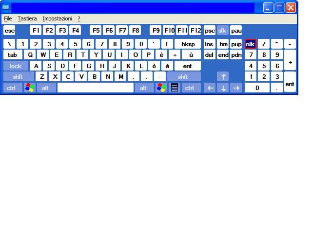

Miloc.... se ancora non hai risolto in modo soddisfacente quanto mi avevi richiesto:
Citazione: pensavo che avevi torvatoun motivo per creare le lettere da inserire nella linea libera al posto di usare la tastiera
Forse ti potrebbe essere utile un sistema come quello allegato (con XP funziona) in pratica è una tastiera sullo schermo, credo funzioni anche il touch screen

Citazione: ottimo!!! spiegami qualcosa in più!!!! Ciao, cosa intendi con qualcosa in piu'?
La tastiera e' quella standard di Windows. La trovi sotto START / PROGRAMMI / ACCESSORI /ACCESSO FACILITATO / TASTIERA SU SCHERMO
