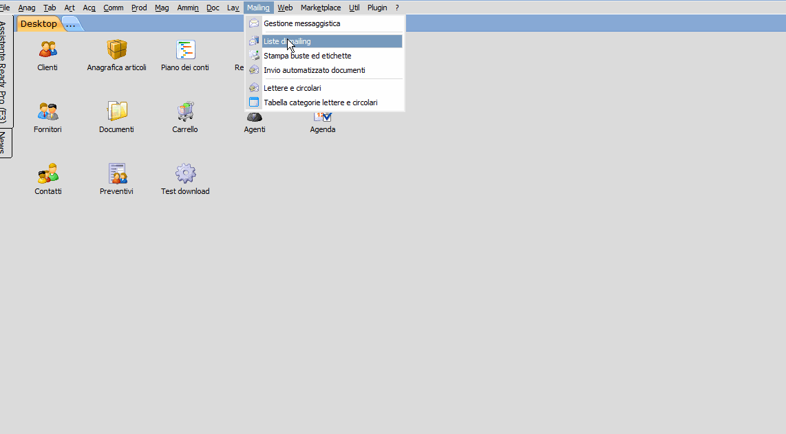

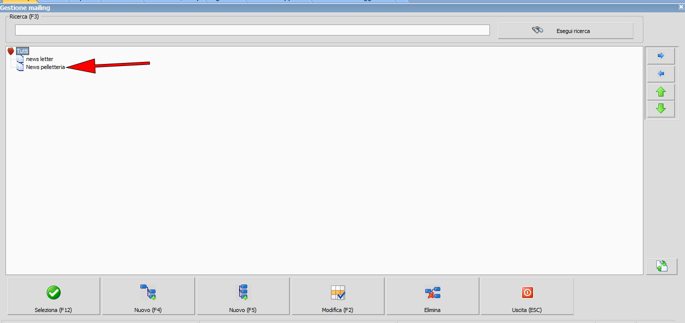

Citazione: Ho bisogno di fare una modifica di massa affinche tutti i miei clienti registrati in ready pro siano iscritti alla news letter, ed eliminerò quindi manualmente circa venti clienti che so già non vogliono ricevere le mie email... ma ho bisogno di sapere come fare questa operazione in maniera massiva Partendo dalla procedura mailing list. Allego un filmato di esempio che chiarisce come procedere

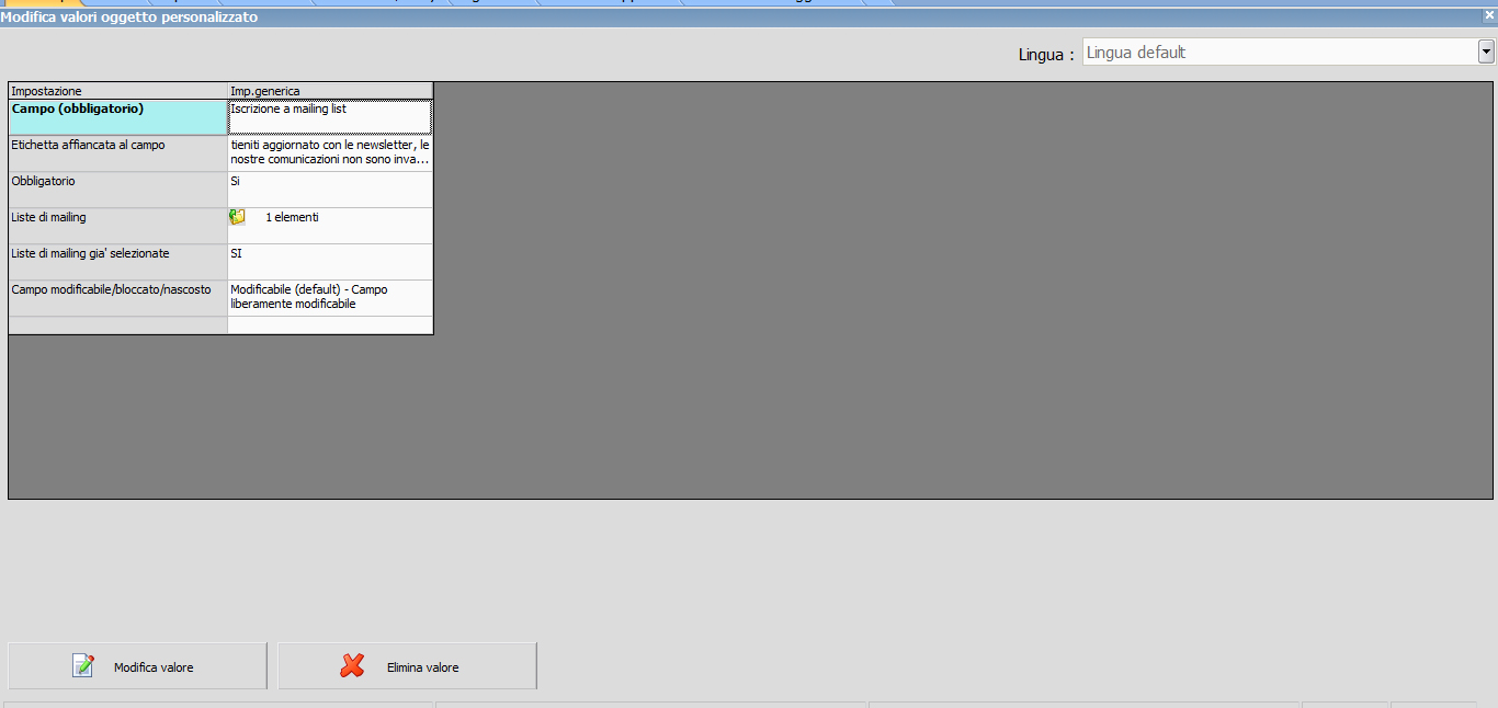

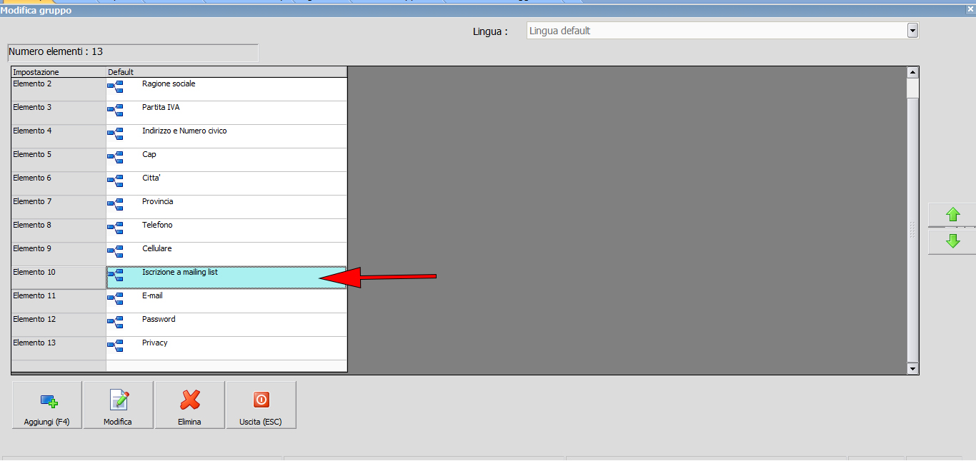

ho ancora un problema. Vorrei mettere la voce "newsletter" in fase di registrazione, così da far decidere al cliente se tenersi aggiornato con questo tipo di informazioni, ma nonsotante abbia inserito l'elemento in fase di registrazione, ancora non riesco a visualizzarlo. Allego screensgot delle procedure che ho fatto
