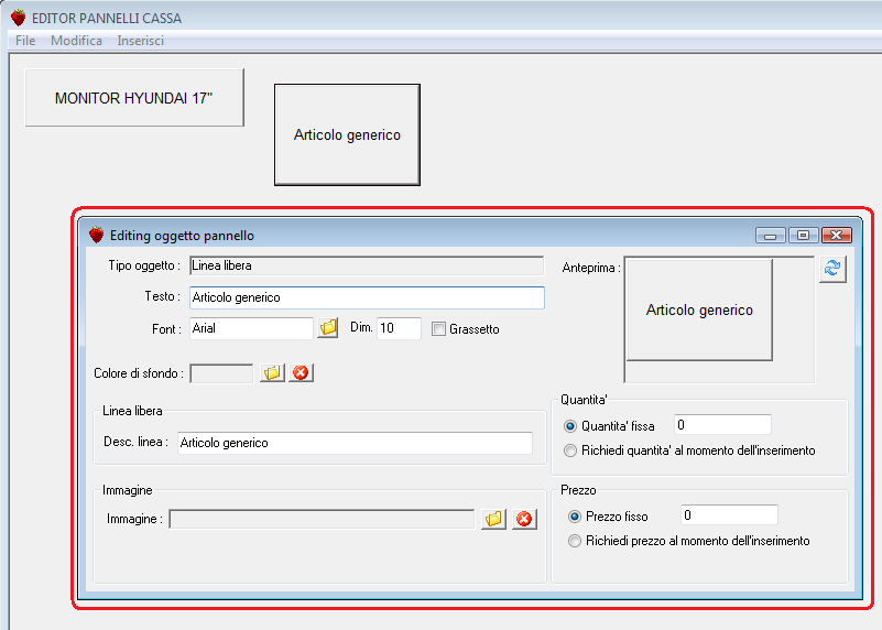

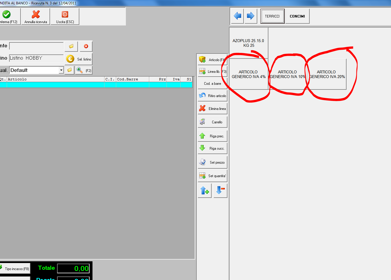

Una soluzione decente l'ho creata così: (sono ancora in demo con ready e lo stò testando a fondo) *VEDERE SCREENSHOT ALLEGATO*
- Nell'anagrafica articoli ho creato 3 "articolo generico", ognuno con un codice IVA diverso. - Nell'editor del pannello rapido ho flaggato la "richiesta prezzo all'inserimento"
In questo modo seleziono prima l'iva e poi il prezzo. e anche così mi va benissimo! L'unico problema sono le quantità... C'è un modo per disabilitare la notifica di "sottoscorta" solo su questi articoli? O meglio ancora, c'è un modo per disabilitare totalmente il campo "quantità" solo per questi articoli, o di settarlo a +infinito?
