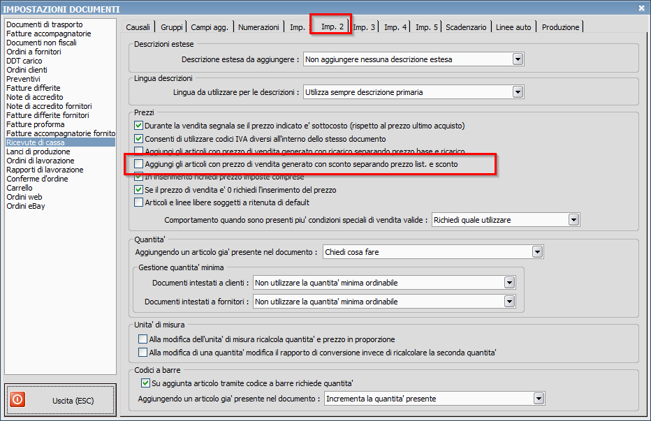

Ciao Luca, verifica questa opzione da UTIL / IMPOSTAZIONI DOCUMENTI

Il visto c'è sempre stato.
20/05/2016 10:04
Allora il motivo va da ricercare da altre parti: questi articoli sono stati inseriti manualmente e singolarmente oppure con qualche automatismo diverso? (conversione da documenti, importazione da file, importazione da carrello, ecc.)
I listini di vendita di questi articoli sono configurati come prezzo listino ufficiale - sconto % ?

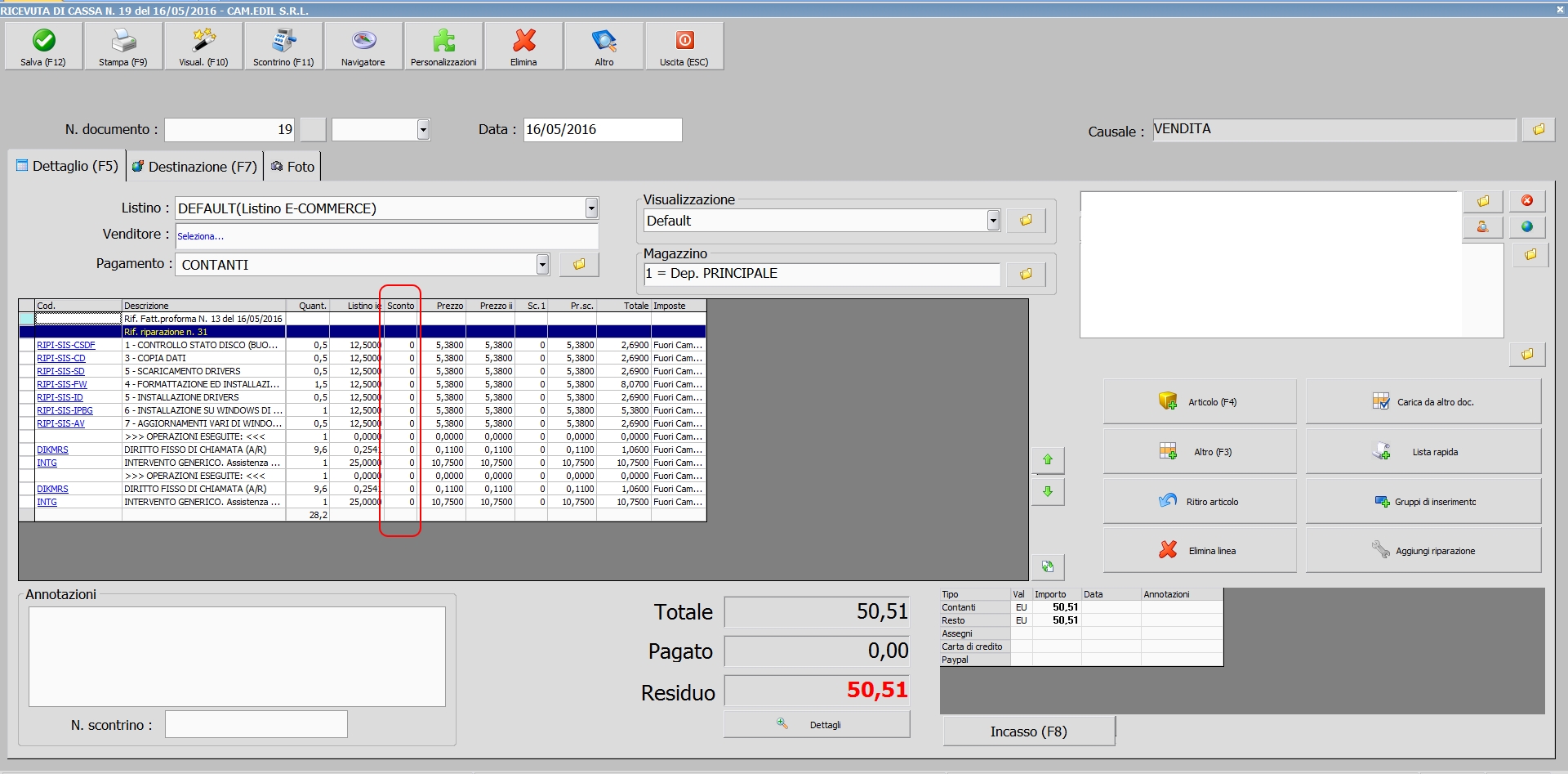

20/05/2016 15:56
Mistero risolto. Quando dai prezzi di listino nel documento clicci sul totale per cambiare l'importo Ready Ti modifica i prezzi, ma, non calcola lo sconto. Infatti, ripassandoci sopra mi mette lo sconto.

27/05/2016 15:24
Citazione: Non ho capito Sullo sconto dal listino fai doppio click e Ti spunta lo sconto giusto.

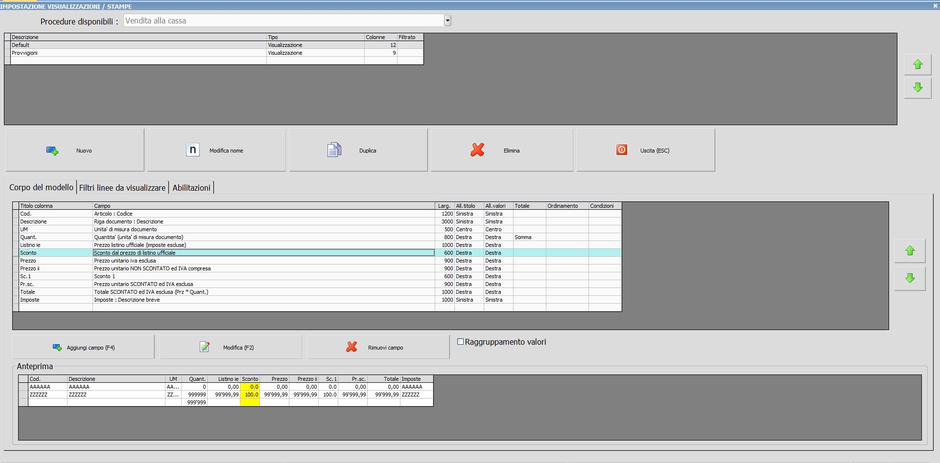

Nella prima immagine in alto troVi la risposta.
30/05/2016 11:15
Ah ok, capito. Quel campo e' presente solo su archivi Ready Pro di vecchia data, sui nuovi archivi non e' piu' gestito, ne' piu' utilizzabile sulle visualizzazioni, perche' non piu' supportato. Se infatti provi a creare un nuovo archivio vuoto vedrai che quel campo non esiste tra quelli utilizzabili sulle visualizzazioni.
Ti consiglierei pero' di rimuoverlo e di non utilizzarlo piu', proprio perche' non piu' supportato, e di utilizzare invece il normale campo sconto.

Il campo, però, è utile perchè se io ho negli sconti 1, 2, 3 e 4 il 50 + 10 + 5 + 3 lui mi calcola lo sconto totale.
31/05/2016 10:08
Citazione: se io ho negli sconti 1, 2, 3 e 4 il 50 + 10 + 5 + 3 lui mi calcola lo sconto totale. Questo e' comunque possibile ottenerlo con uno script.
Il problema di quel campo e' che non e' gestito correttamente su tutte le operazioni, come hai poi riscontrato sopra in fase di modifica del totale
